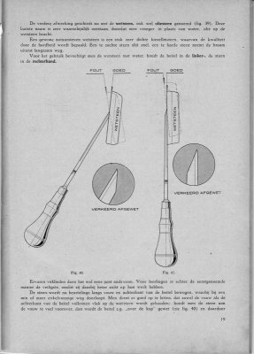

Seek dat is een oudje :
Gereedschappen en werktuigen voor de houtbewerking deel !
uitgeverij v/h A.kemperman Haarlem 1943.
Volgens mij werd er vroeger maar 1 vouw geslepen en volgens mij doen zowel Casper en Roeland dat ook nog .
Velen van ons denk ik gerbuiken een jig en zetten er een secudaire vouw op denk daarom dat het wetten zoals Roeland het doet niet gaat lukken op zo'n heel klein vouwtje

Nee Rendew dat bedoel ik niet. daar word getracht het begrip over de kop wetten uit te leggen
Kan het niet beter uitleggen, mijn advies ga op zoek naar het glimlijntje of kom een keertje langs zien is begrijpen!
En wat Rendew postte komt uit Gereedschappen en werktuigen voor de houtbewerking deel 1 handbewerking door A. Rauwerda uit 1938
ik heb het hele boek als pdfje
Roeland
Rendew inderdaad 1 vouw en een microvouw.
