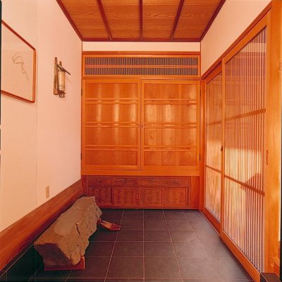

Om mijn stelling te illustreren:
Op de onderstaand afbeelding zie je in de deuren panelen van Western Red Cedar door ons vervaardigd. De panelen worden nooit gebookmatched maar worden altijd getoond met de buitenzijde van de boom naar de primaire kant en in volgorde hoe ze uit de stam worden gezaagd. Dit om ervoor te zorgen dat het nerfpatroon mooi op elkander volgt. Zoals je weet is WRC een uiterst zachte houtsoort. Als je dit hout tot een spiegelglas wil schaven zonder nabehandeling zoals op de foto heb je een uiterst scherpe schaaf nodig die en moet je wel super dunne schavelingen trekken. Je bewerkt het paneel maar vanuit één richting en uiteraard is de nerf richting aan de andere zijde van het hart soms anders. Als je tegen de nerf in wil schaven en toch dit resultaat wil bekomen is er weinig marge over.
Hetzelfde geldt voor de panelen van de plafonds, eigenlijk voor elk zichtbaar stuk hout in het huis.
Dit soort werk is voor ons de gewone standaard dus geen speciale uitzondering. Hopelijk illustreert dit waarom ik wil begrijpen wat er nu juist gebeurd. Om dit in een professionele omgeving efficiënt te kunnen toepassen.

Mooi Kodama en ik snap dat je voor zoiets nog een stapje verder zet in scherpte. Waarom schaaf je voor en achterkant van het paneel in dezelfde richting?
kodama
Seek,
Sorry voor mijn onduidelijkheid. Niet voor en achterkant maar dezelfde zijde. Als je een paneel hebt van bijna de volledige breedte van de boom kan het gebeuren dat de nerfrichting veranderd voorbij de hoogte waar het hart zat, in het bijzonder bij een kwartiers paneel. Maar eenzelfde zijde probeer je vanuit dezelfde richting te schaven. Waar het om gaat is om de oppervlakte kwaliteit en hoe je die bekomt. Als je een paneel moet gaan schaven en je schaaft overal in de richting van de nerf om een goed resultaat te proberen bekomen ben je niet efficiënt aan het werk en het zou geen goede techniek van schaven zijn. Daarom wil je een de schaafbeitel scherp genoeg hebben zodat je ook tegen de draad die spiegelglans kan bekomen.

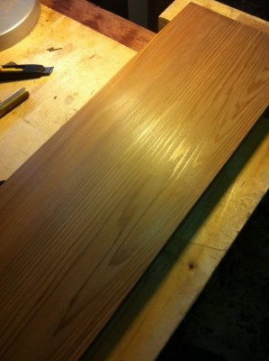

Ik had nog een plankje WRC liggen dus dat eens gepakt om te schaven. Ten eerste, wat een zacht spul is dat! En daardoor best lastig te schaven. Maar het lukt me wel met de schaaf en schaafbeitel die ik in het videootje geslepen heb. Voor een laatste keer nog even over de 8000 steen gehaald om de laatste kleine inspringseltjes weg te kunnen halen.
Alleen geschaafd, geen sporen van de beitel meer te zien of te voelen en een zachte glans op het hout. Waarmee ik overigens niks wil bewijzen of zo, want ik vind het best een lastige houtsoort. Het lijkt me trouwens erg kwetsbaar voor zulke toepassingen.
