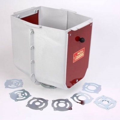

Incra uitsparing gefreesd...niet met het Incra aanbevolen freesje (die had een 6 mm schacht) maar met een CMT vergelijkbare maar ditmaal met 8mm schacht.
De Cleansweep mal er ook in en kwam twee tegenvallertjes tegen...de eerste was dat bij de laatste schroef het (waardeloze) MDF spleet op die plek.
En een tweede tegenvaller was dat als je de Kreg inzetstukken wilt gebruiken met de Cleansweepplaat je gewoon 3 mm te kort komt in hoogte om de inzetstukken mooi te klemmen in de hoekrondingen.
Je kunt ze zonder dit te corrigeren wel gebruiken maar de kans op trillingen later is dan zeker meteen aanwezig.
BTW je ziet een potloodlijn rondom wat de dikte van de freesplaat aangeeft.

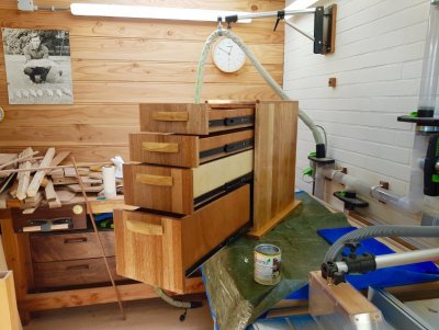

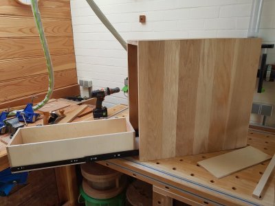

Voor onder mijn MFT maak ik nog een ladeblokje. Ik had nog wat eiken deeltjes.

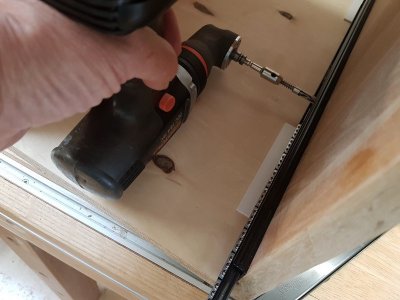

Het moet helaas wel super smal ivm de Clean Sweep...zo smal dat ik mijn haakse boor/schroefkop moet gebruiken.
Gelukkig kan ik hem wel lekker diep maken...dus 65 cm...,en geheel uitschuifbaar.
Gaat een mooie plek worden voor mijn freesjes/speciale boren etc en mijn beschermingsmiddelen enz enz.

Leuk toch dat het zo smal is, heb je die haakse schroefkop niet voor niks liggen;)
Mooi kastje dat voor jou een klusje tussendoor lijkt en voor mij al een project ansich zou zijn

Ladenblokje valt niet tegen..toch nog wel veel opberg ruimte..alleen nog even schuren olieen en handvaten erop en hij kan onder de MFT.

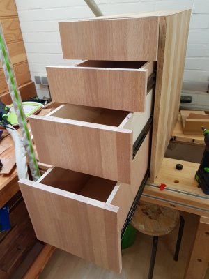

Handvaten erop en in de Hard Wax..gelukkig was mijn nieuwe gelaatsmaker binnen dus geen last van die vreselijke lucht gehad. Nu alleen nog indelen.
En ja een lade wijkt af qua zijkanten (kleur)...het was dus grotendeels restmateriaal

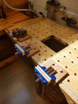

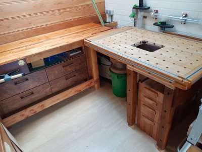

Okay MFT tafel klaar...was bijna net zoveel werk als de bouw van mijn Roubo ...maar deze is op zeker praktischer voor het powertool tijdperk.

Netjes hoor! Leuk om te zien dat onze werkplaatsen ongeveer even groot zijn, maar dat we hele andere keuzes maken. Bij mij is alles mobiel, terwijl alles bij jou een veel vastere plek heeft. Moet wel zeggen dat de afwerking van jouw werkbanken een stuk hoogwaardiger dan de mijne. Mijn MFT is maar een simpele multiplexplaat met wat eiken op een afkortonderstel.....

In het begin had ik bijna alles op wieltjes maar bij mij bleek in de praktijk dat ik het zelden verschoof dus langzamerhand is mijn zaagtafel(tje) en mijn MFT nu wielloos geworden staat ook gelijk steviger wat ik erg graag wil.

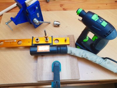

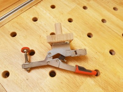

Met deze warmte...(29 graden in het werkplaatsje) kleine maar niet minder belangrijke aanpassingen aan mijn gereedschap om op de MFT te passen.
Gelukkig brengt de UJK mal snel oplossingen voor 3 bankschroefjes en een snelklem. De twee meubelmakers bankschroefjes was een tip van Koos de Timmerman (iemand waar ik veel respect voor heb) en inderdaad die pak ik vaak.
