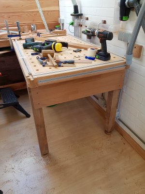

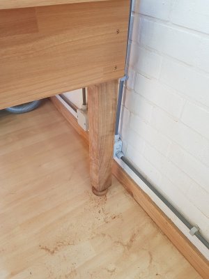

Hij staat nu op eigen benen en de stelpoten werken prima.
De poten zijn (toeval) van massief notenhout dus komen straks leuk uit bij de ladenfronten van de Roubo.

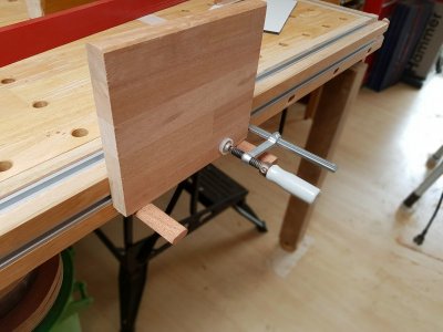

Ik heb nu een schuif/geleide/klem functie erbij rondom de tafel zowel horizontaal als verticaal

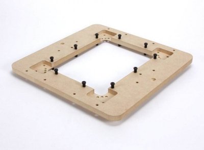

De Cleansweep Adapterplate alvast maar besteld dan kan ik alvast de locaties bepalen i.v.m een smal ladeblokje.
Werkt lekkerder dan alle weer maten uit te zetten.

Idee van Timothy Wilmots...vind ik praktischer dan mijn sliding deadman aan mijn Roubo.

Schat van niet.... ik heb een Incra tafel dus had deze niet nodig. Maar als ik naar het manual kijk heb jij ze ook niet nodig: https://www.incra.com/manuals/CleanSweep_Adapter_Addendum.pdf. Jij kan ook stellen met de 10 schroeven.....
Klopt maar ik zie ze wel steeds voorbij komen...dus maakt mij nieuwsgierig
En hoe maak ik mijn plaat nu los/vast....
Zal Incra het geleend hebben bij Kreg
https://de.kregtool.com/store/c41/r...precision-router-table-insert-plate-levelers/

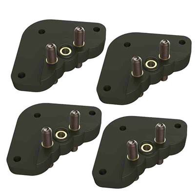

Wat ik zo lees is dat je de adapter aan je tafel vastmaakt met 6 schroeven (afb 2 en 2a). De hoeken zijn inderdaad de manier om de Kreg en andere platen met hoekverstellingen te monteren. De incra plaat en freeslift gebruikt de 10 schroeven. Beetje een gepiel vondt ik om de lift precies gelijk met je blad te krijgen, maar het werkt wel. En dan met het schroefje in de hoek fixeren.
Ik denk dat 4x2 in de hoeken wel voldoende is maar met de 2 extra punten ligt alles wel heel stevig....

Ik snap je niet zo goed.... de adapter zorgt ervoor dat je makkelijk aan de bovenkant een Incra freesplaat en aan de onderkant een cleansweep kan vastschroeven zonder dat je zelf boorgaten moet uitmeten, je boort nu alles voor op basis van de gaten in de adapter. De adapter gaat met 6 schroeven vast en de cleansweep voegt daar nog 8 schroeven aan toe.
Je moet alleen een standaard 9-1/4” x 11-3/4” gat in je blad maken en daar de adapter onder schroeven. Dan krijg je met deze adapter gelijk een “randje”. De enige reden waarom er ruimte is voor de hoeken is dat dit de standaard manier is om de freesplaten van Kreg/Woodhaven/etc te bevestigen. Die vallen normaal in tafels die geen rand hebben maar waarbij de freesplaat op de hoeken rust die onder het blad zijn geschroefd. Die van Incra rust rondom wel op een rand. Zelf ook te maken maar dan moet je wel 2x frezen in je tafelblad om zo’n randje te krijgen.
Die hoeksteunen heb je dus niet nodig bij een Incra freesplaat of lift. De mal is zo wel bruikbaar voor alle merken freesplaten....

Je kan inderdaad ook de hoeken gebruiken om de Incra/Jessem freeslift op te laten rusten. Kun je alleen niet van bovenaf verstellen om ‘m vlak met je blad te krijgen, en dat is wel een stuk handiger (ook al doe je het niet vaak). En als je de adapter hebt dan heb je gewoon de 10 schroeven die precies uitkomen onder de gaten in je freesflift.

Met de router erin, toch een stukje zwaarder... ook weer niet zo spannend hoor. Maar je wil liefst een exacte aansluiting zodat je werkstuk geen verschil merkt tussen de freesplaat en je tafel. En dan zijn 10 schroeven best veel. Bij mij werkte het uiteindelijk goed door alles wat naar biven te draaien en dan langzaam te laten zakken. Maar ze beïnvloeden elkaar wel, dus het duurt even. Continu met een vlak houtje zoeken naar een hoogteverschil.....
