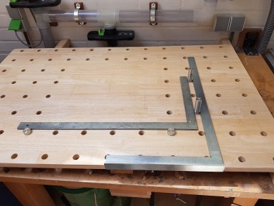

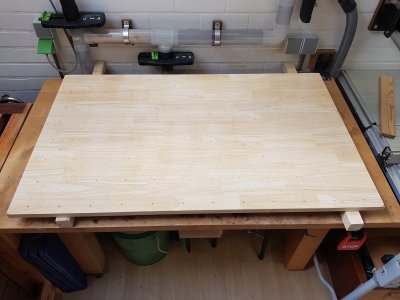

Na 2 uur zitten de gaten erin (markeringsgaatjes)
Ik zal je vertellen dat dit best wel tegenvalt, je ziet al op youtube dat ze soms "vechten" om de pin uit het MDF te krijgen door de nauwe toleranties....nou dan moet je eens met beuken werken....pffff
Ook je boortje loopt steeds vol en moet je vaak met de hand lossen zeker als je in beuken wilt boren...enfin.
Morgen verder met de dogholes.

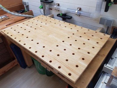

Vandaag "op het gemakkie" de grote 20 mm dogholes geboord.
Ben tevreden over de Fostener boor...goede kwaliteit en in combinatie met het Parf afzuigbuisje steeds een nagenoeg schoon werkvlak.
Vond wel dat je af en toe een (snel)klemmetje erbij kon gebruiken zodat het echt niet heen en weer beweegt...maar mogelijk is dat alleen bij hardere houtsoorten van toepassing.
Uiteindelijk alles (uiteraard) haaks..dus gaten onderling en gaten tov het blad.
BTW als je geen Festool hierbij gebruikt met dat centrotec kliksysteem kan ik me voorstellen dat het een nog veel langere klus is.

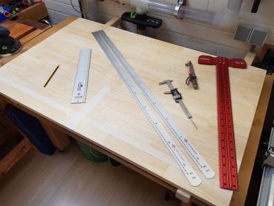

Alles voorzien van een souvereinrandje

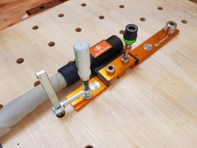

Op de bovenzijde: ...precies de maat van het Parfguide ringetje..trouwens deze Parfguides kun je dus NIET gebruiken met niet gesouvereinde dogholes !!! (Je hout staat dan nl. niet haaks tegen de Parfguide)
Aan de onderzijde:....een iets diepere souvereinrand om de klemmen wat makkelijker door te voeren.

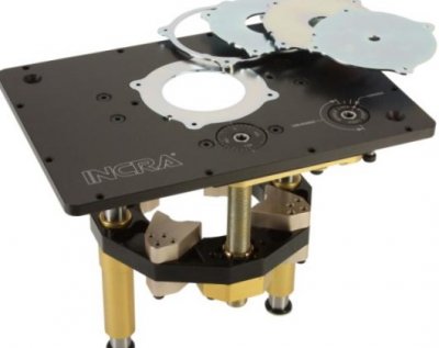

Daarna het blad aan twee zijden in de olie gezet en mijn Incra Mast R II Magna Lock Lift (wat een naam) besteld.

Erik, wat is een parfguide ringetje?
Het blad ziet er wel picobello uit.
Mvg, :).
Dat is het zeer kleine alu randje/ringetje (plm. 0.2/3 mm oid) waar de Parfguide bij het instoppen van de doghole op blijft zitten/stuiten.

De Guide Dogs zijn door Peter Parfitt ontwikkeld als 'opvolger' van zijn Parf dogs (die door Veritas op de markt gebracht zijn) - ze hebben als belangrijkste eigenschappen: hogere pasnauwkeurigheid en van bovenaf te fixeren (de Parfs hebben een schroefdraad onder waar je een knop met draad opschroeft, de Guides een expansiesysteem, het ringetje is nodig om de dog op de juiste hoogte te zetten).
Qwas en al die andere benamingen zijn varianten van andere makers. Veel varianten zijn uitgevoerd in aluminium ipv rvs, met als argument dat een zaagblad een confrontatie met alu beter doorstaat dan met staal : ). Het aardige van alu is dat je dat in allerlei kleuren kunt afwerken - er zijn dan ook dogs in een groot aantal kleuren te verkrijgen. Persoonlijk vind ik de stalen dogs prettiger in gebruik omdat ze substantiëler voelen.

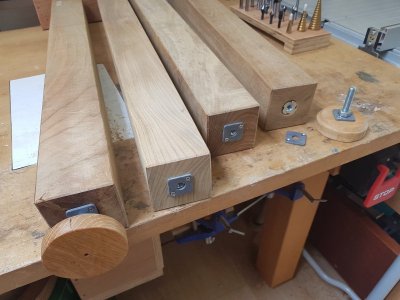

Enfin vandaag de MFT poten gemaakt ik wilde ze 75 x 75 hebben want mijn huidige poten zijn veel te dik en niet praktisch.
Met dank aan youtuber Marius Hornberger de DIY stelpoten gemaakt.
De poten zijn van massief kersen en de stelpoten gemaakt van eiken.(verder geen reden..gewoon gebruikt wat ik heb liggen.)

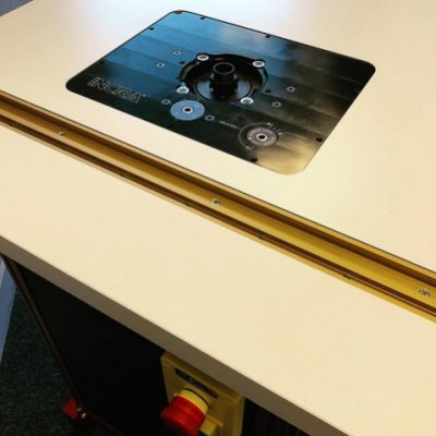

Als je de mogelijkheid hebt gebruik dan ook de Cleansweep magnalock ringen en bouw een behuizing om je frees heen (of nog eenvoudiger, de Incra Cleansweep). Levert verbazingwekkend goede afzuiging op.....
Welke frees ga je gebruiken?
Erik van Voorst
20 mrt 2017
642
Ik wilde de cleansweep met de afzuigringen erbij nemen maar niemand had hem op voorraad.
Eigenlijk wilde ik de Benchdoglift nu uitgebracht door Woodpecker maar daar komen nog enorm veel kosten bij om hierheen te halen.
Ik denk dat ik voor de AEG ga...maar ben nog aan het rondkijken...het liefst had ik er een Festool in maar dan zit ik aan dat plastic vast van dat andere liftmodel...maar goed..erge luxe problemen...lol.
Welke motor heb jij er nu in.
Momenteel gebruik ik al een jaar of zo een zelfgebouwde cleansweep en inderdaad dat werkt fantastisch !!
Zodra hij er weer is bestel ik hem.

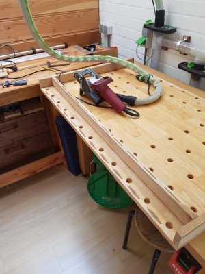

Vandaag een massief eiken rand langs het MFT board gemaakt zodat ik hem in een tafel(frame) kan bouwen.
