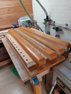

Vandaag het eiken gezaagd voor het frame..65 mm dik :p dus daar komen mijn T-Tracks ingefreesd...boven en zijkanten.
De Festool CS70 kreeg het te verduren....ik ook want dat was een loei zwaar blad

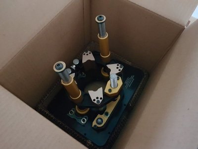

Niet goedkoop maar er kwam een uurtje geleden wel een mooi stukje techniek binnen.....
Dus onder het motto:..."Pics or it didn't happen"
The Incra

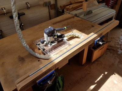

De tafel bleek dus niet echt overal 65 mm massief eiken te zijn...dus eerst maar weer stukken ingezet zodat ik vlees heb om straks te frezen

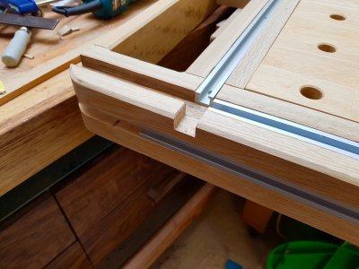

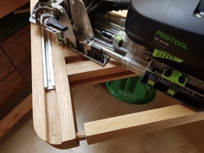

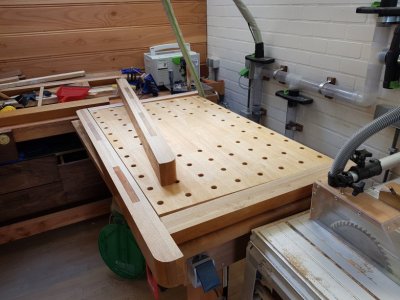

Op het linker hoekstuk zet ik een DIY 12 mm domino voor een stevige verbinding.
Hier komt een uitneembare bak zodat indien nodig ik een T-Track aan die zijkant kan gebruiken.
De uitsparing is voor mijn klemmen want deze kant sluit aan op mijn werkbank.

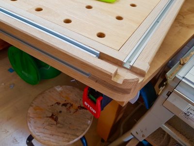

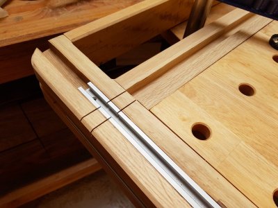

Ook mijn fouten maar even in beeld.
Ik kreeg met geen mogelijkheid mijn T-Track eruit maar er moet wel een "kruising" komen om mijn klemmen te kunnen inlaten in beide T-Tracks dus dan maar dwars door mijn profiel heen....ahum.
Erik van Voorst
20 mrt 2017
642
Uiteindelijk zijn mijn twee "kruispunten" goed uitgepakt en kunnen mijn Festool klemmen er prima hun weg vinden.
De inlaatgleuven in het hout zijn nodig omdat de MFT "opgesloten" zit tussen mijn Roubo en de Zaagtafel.

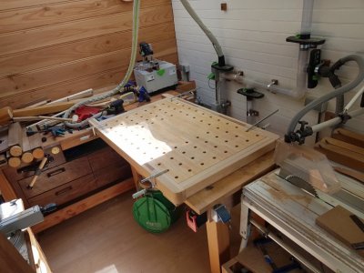

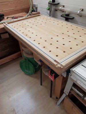

De MFT ligt nog even bovenop op de oude tafel (inmiddels is deze afgebroken) en begint al een beetje erop te lijken wat ik ervan wil.
Ik mis nog T-Tracks maar zijn besteld.
Inmiddels voorzien van domino holes om eventueel kleine werkstukken te ondersteunen bij haaks klemmen.
