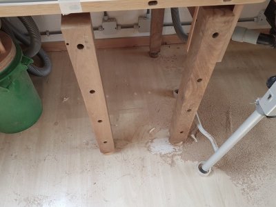

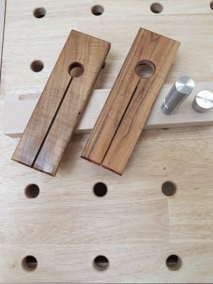

Bak gemaakt..gaten in de poten...en nav New Britt Youtube doe Parfdog Removers gemaakt.
Beetje overdreven filmpje wat het is niet meer dan plankje uitzoeken gaatje boren en gleufje zagen..enfin het werkt wel want het is soms geen doen om hem met de hand uit het beuken of noten te halen.
De mooie Fostner boor is dus al bot..visueel ziet hij er nog als nieuw uit...alles UITERAARD met lage toeren geboord maar na het beuken en noten is hij BOT. (Toch niet zo heel veel gaatje hoor)

Straf dat die boor nu al bot is, zeker met dergelijk correct gebruik. Normaal is boren in MDF en consoorten toch net nog meer afzien voor een snijvlak, dus ik wil niet weten hoe snel ze daarin bot worden. Daarin zal je er waarschijnlijk wel minder last van hebben?

Trouwens ik ben een RECTIFICATIE schuldig.......schaam schaam
Gister kwam ik met mijn Fostnerboor met geen mogelijkheid meer dieper dan 25 mm in mijn notenhouten poten gat na gat waardoor ik DACHT dat hij bot geworden was...vandaag met frisse blik nog wat testjes gedaan en hij is nog steeds scherp op bv. Multiplex...duizend maal excuses..dat had ik gister moeten doen voordat ik zoiets post...
Bert Vanderveen
1 sep 2015
3.710
1.304
Enschede, Twente
Dat is echt een dingetje bij Forstners: je moet heel vaak terughalen om de spaanders uit het gat te laten, anders doet-ie niks anders dan spaanders vermalen tot pulp. Een oplossing is om één of twee 'relief holes' te boren net binnen de buiten-radius; dan kan het spul er uit en gaat het boren veel makkelijker. Voor die hulpgaten een goede brad-boor gebruiken en liefst een standaard.
Inderdaad Bert dat was gister duidelijk het geval....was ook de eerste keer dat ik er echt diep mee wilde boren..

Dit is één van de dingen waar de, helaas flink duurdere, versies zoals de Famag bormax en Fisch wave toch wel significant beter op scoren..... de spaanders worden een heel stuk beter weggewerkt.
Tja ik heb ze inderdaad van Famag maar ook daarmee nooit dieper dan plm. 20 mm mee geboord..enfin nooit te oud om te leren.

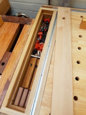

Was nog fotos van de bak vergeten..zo een bak leek mij wel handig...heb een kleintje aan mijn Roubo en bevalt me wel.
Deksel is 24 mm beuken dus kan wel een stootje hebben.

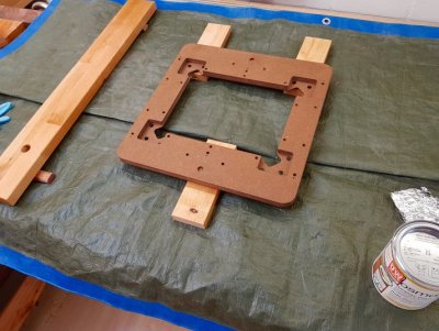

Vandaag kwam de cleansweepmal binnen...voor die prijs verwacht je wel de beste kwaliteit MDF zeker als er de naam Incra aan hangt maar goed niet dus....ik zal maar niet zo zeuren dus netjes alle rafels (overal) afgeschuurd en maar even een paar laagjes harde was geven dat zal hem zeker wat verduurzamen.

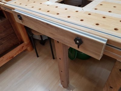

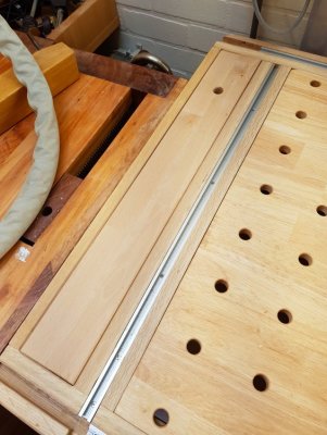

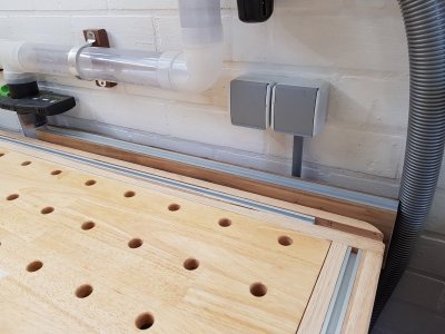

Geinspireerd door Paoson van youtube (met zijn MFT) kwam ik op het idee om mijn MFT nog multifunctioneler te maken.
Hij was reeds rijkelijk voorzien van T-Tracks (maat Festool klemmen) en kwam nu op het idee om een afneembare Mitertrack te maken.
Als ik hem aan de voorzijde monteer kunnen daar jigs in voor de frees etc en als ik hem aan de achterzijde monteer (zijn standplaats) heb ik daar weer mogelijkheden (bv. voor flagstops en aanslag).
Geen mooie walnoten knoppen gemaakt maar noodgedwongen ultra dunne M8 gekocht zodat ik aan de achterzijde er nog met mijn vingers bij kan.
