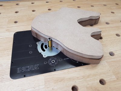

Morgen voor het eerst een leuk partijtje freeswerk met mijn nieuwe aanwinst.
Notenhout 3 cm massief voor een elandenkop.
Mallen gemaakt en gaan......
Van 1/2 inch naar 8 mm verloopbus in de chuck voelt solide aan...ook de kwartslag vastzetten van het freesje met de inbus voelt goed/zeker.
Vind het jammer dat er geen schaalverdeling op de toerentalknop zit..nu moet het min of meer "op het gehoor"

Spiraalbits met lager zijn wel aanzienlijk duurder dan deze ecotools(?) freesjes. Maar ze zijn het in mijn ogen wel helemaal waard. Freest ook veel rustiger weg, minder weerstand, beter afgewerkte randen naar gelang de afvoer naar boven of onder.. Ik heb persoonlijk ook wel goede ervaringen met deze:
https://www.mobiltecnica.com/en/super-duty-flush-trim-router-bits
Door de schuin geplaatste snijvlakken bereik je (in veel gevallen) ook al min of meer hetzelfde resultaat als met spiraalbits, voor de helft van de prijs.

De door Petrolhead genoemde super flush trimmers zijn al een goede stap, maar als je echt veel template werk doet en je werkstuk niet elke keer wilt omdraaien bij veranderen van de draadrichting zijn deze ook wel erg goed: https://routercutter.co.uk/2-2-compression-spiral-combination-trim-bit
kosten alleen een vermogen......
Wellicht gewoon beginnen met wat je nu hebt (en dan de CMT versie) en wat proefhoutjes om de verschillen te zien. Ik ben uiteindelijk bij de Whitesides uitgekomen. Scheelt tijd en materiaal.

De UDC is out of stock..de UDFT kan ik dan toch nemen...?
Petrolhead...dat is toch degene van mijn laatste post ..hoef ik dan mijn werkstuk ook niet meer om te draaien
sorry voor de vele vragen maar zoals eerder aangegeven...nieuw terrein.

Sorry, die edit had ik nog niet gezien. Degene waar je je werkstuk niet om hoeft te draaien, zijn die met de positieve en negatieve snijhoek gecombineerd. Zoals in de bit die GH1 aanhaalde, en de 2 CMT bits van 130€.

CMT heeft overigens ook dergelijke freesbits met positieve en negatieve snijhoek gecombineerd. Ook kostelijk, maar toch al 35€ minder. Bijkomend voordeel is het snijvlak dat 42mm hoog is tov 28 bij de whitesides.
Helemaal waar..... en CMT is ook wat makkelijker te krijgen.
Ik vond bij de Whiteside de geleiding boven en onder wel prettig, maar echt spannend is dat niet.

vraagje..ben aan het inlezen/kijken..
..nu zie ik dat ik bij de compressie bit wel het midden moet aanhouden de transitie van de up and down stroke...dus bij langere snijlengten (ik heb 40mm) kan dat een probleem zijn (een mooie kant en een mindere) ivm de bearing positie
Heb je nog tips hoe zijn jullie ervaringen hiermee.

Het midden aanhouden is niet zo heel belangrijk, wat bepalend is is waar de snijvlakken aan de randen uitkomen... dat bepaald de kwaliteit van de randafwerking.
En je keuze is beperkt, de bearing gaat langs je template dus ligt eigenlijk al een beetje vast hoe hoog je je frees gaat zetten. Zolang de onderkant van je hout niet voorbij het overgangsdeel/midden van de frees komt is er niets aan de hand. Vaak heb je ook maar één zichtkant, zorg dan dat die boven zit zodat je daar altijd de beste randafwerking hebt.
