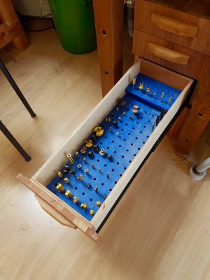

Okay dat is duidelijk en logisch.

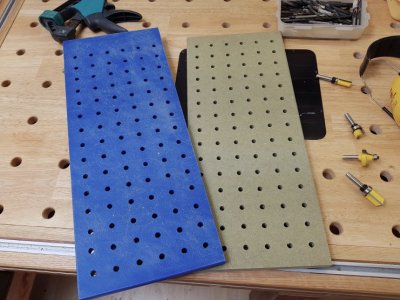

Maar even een freesjeslade ingericht....
Het blauwe (snijplank) bord heeft 8.5 mm gaten en het groene (mdf) bord heeft 8 mm gaten...door deze twee borden op elkaar te bevestigen heeft je freesje veel minder klem en is jezelf snijden bij het uittrekken minimaal.
Ik moet zeggen dat het een timmertip van Koos is en het werkt perfect.

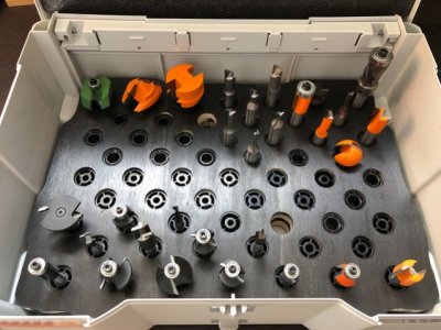

Handig idee..... ik had eerst ook zoiets maar kreeg steeds meer frezen met 12/12,7 mm schacht. CMT maakt ook hele handige ringetjes met dezelfde buiten diameter maar met verschillende binnen diameters. Past wat minder in je lade maar het is wel flexibeler.....
Ik heb wat gaten in multiplex in een systainer vorm gemaakt en daar de ringen in gedaan. En de CMT frezen komen ook nog met zo’n ringetje in de doos.
Maar die 2 verschillende gaten is inderdaad handig.

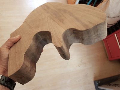

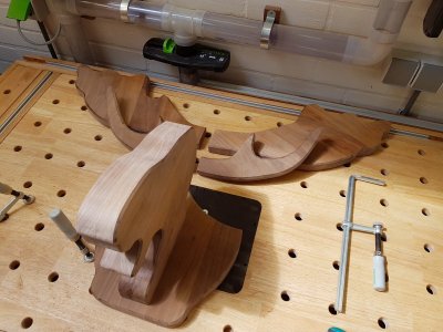

Dat word een "tricky" klusje, massief hout contouren (dwars op de vezels) met een rechte freesbit is vragen om klappers.
Een spiraalbit is een veel betere keuze voor deze klus.
Ja daar ben ik ook achtergekomen andre. Was het bijna vergeten. Eerst dacht ik dat ik een fout had gemaakt bij het frezen. Maar bij elk schildje dat ik kopieerde klapte die op dezelfde plek. Even nagedacht en dan het licht gezien. Als je heel weinig afneemt valt het wel mee.
Bekijk bijlage 89072
Die van CMT zijn niet geweldig. Het lijkt een handig systeem: grote gaten waarin een kleiner buisje wordt gezet met de asmaat van jouw freesbit. Op die manier kun je ook een collectie freesjes vastzetten die verschillende asdiktes hebben. Echter klemmen die buisje (GH1 noemt ze ringen) zo erg dat je de freesjes er moeilijk uit krijgt. In veel gevallen trek je het buisje eerder uit de houder, dan het freesje uit het buisje. Daarnaast moet je veel kracht zetten, waardoor de opeens los schieten. Niet heel handig om een plotselinge beweging te maken met iets scherps in jouw hand. Dit geldt ook als je CMT-freesjes gebruikt. Met beleid werken gaat het allemaal wel, maar geweldig is het niet.

Dat dacht ik dus eerst ook..... maar de truc is om de gaten waar de ringen/buisjes in worden gezet niet te krap te maken. In eerste instantie had ik een 22mm forstner boor van Famag gebruik, maar die maken ze bewust wat te klein waardoor de gaten iets minder dan 22mm zijn. En dan zitten de ringen er te strak in waardoor het plastic wat vervormt en de binnenhuls te strak gaat zitten. Met een 7/8" forstner werkt het perfect.
Bijkomend voordeel is, vindt ik, dat door de iets lossere gaten ik bij het pakken van het freesje nu de ring meekrijg en mijn freesje nu neer kan zetten zonder 'm op het snijvlak te hoeven leggen. Bij mij klemmen de ringen amper, de kleine diameters wel wat meer dan de grotere maar niet problematisch.

Mooie oplossing zo in die systainer zeg !

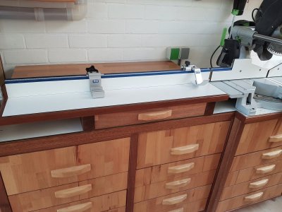

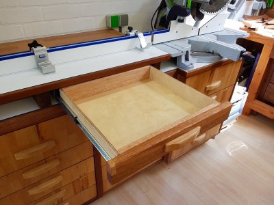

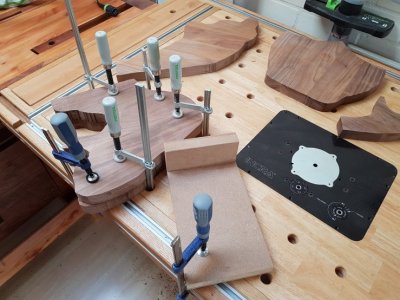

Omdat ik toch moet wachten op mijn freesbit maar even een lade gemaakt onder mijn Kapex aanslag.
Deze loze ruimte werd nooit benut..mijn idee was dat ik daar lijmklemmen op kon zetten...doe ik nooit...dus lade is beter.

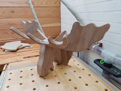

Freesbit is binnen, maar dat gaat hem niet worden.
Stukje geprobeerd maar ging happen...waarschijnlijk veel te lage toeren gekozen (laagste stand)...ik ben nog te onervaren met deze machine en ook nog wat bangerig.
Ik heb wel op de lagere toerenstand een klein proefje gedaan van 15 mm noten met een mdf mal en dat gaf wel een waanzinnig mooi resultaat. Maar om 30 mm af te nemen moet ik eerst wat meer ervaring opdoen met machine en bit.
Ik heb de werkstukken nu wat precieser gezaagd met de Felder bandzaag en dat ging gelukkig zeer goed en gecontroleerd...ik denk dat ik de rest schuur met de bandzaag en een electrisch schuurrolletje.
Zal allemaal wat meer tijd in beslag nemen maar een stuk veiliger voel ik mij hierbij.

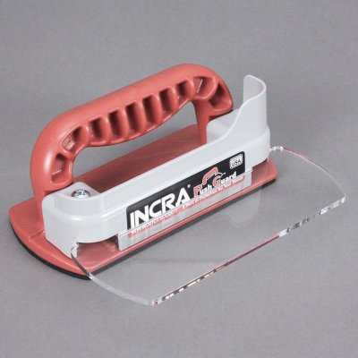

Gewoon voorzichtig beginnen, zeker met kleinere stukken blijft het spannend zo dicht bij een snel draaiend freesbit. Heb je de starter pin gebruikt? Dat geeft al iets meer controle bij het eerste contact. En zorgen voor een goede grip op je werkstuk, bijvoorbeeld een goed duwblok?
Voor de rest is het proberen, hoge toeren werken in principe beter bij kleinere freesbits. Met deze zou je de max stand moeten kunnen gebruiken, of net daaronder.

Neen maar die starterpin ga ik zeker gebruiken, een duwblok (of misschien wel twee) maak of koop ik op zeer kort termijn..ik vind dat hier nu onmisbaar.
De herrie in vergelijk met mijn vorige (kleinere) metabo freesmotor met ook nog dempende houten behuizing als diy cleansweep is enorm te noemen..
Ik schrok gewoon een beetje van de enorme power en F16 geluid van die motor..maar dat is natuurlijk alleen maar goed.
Op mijn huidige project kan ik mij geen missers veroorloven dus het blijft nu even bij proefstukken en ervaring en vooral zelfverzekerdheid opdoen (met verstandig respect)
EDIT
Zojuist twee van deze duwblokken besteld.

Ondanks het niet inzetten van de mal met freesbit toch een eindresultaat bereikt naar mijn zin...wel uiteraard arbeidsintensiver
