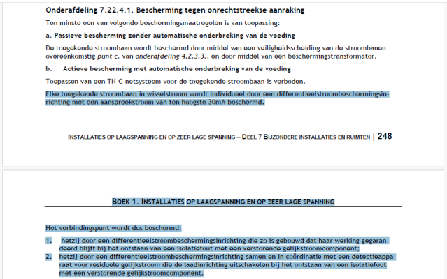

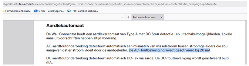

de keuring blijft beperkt tot de aansluiting op het bord, de aardlek voor AC en DC, de laadpaal + de aarding
dus vooral veiligheid
de werking van de laadpaal + de interactie met de wagen vallen daar buiten

@ZotVanHout , ik hoop dat je de 30mA differentieel exclusief voor de laadpaal enkel in dit lijstje vergeten bent, anders zal de keurder snel klaar zijn.
ook hier heb je een punt, joris,
de huidige keten bestaat uit de 4 delen, die ik opsomde
omdat de tesla slechts 11 kw ipv de maximale 22 van de TWC opslorpte, kreeg ik voor de hele keten de zwarte piet toegeschoven, terwijl ik mij slechts tot het leveren en plaatsen van het materiaal van 1 van de 4 delen verbonden had
de keten werkt zonder die exclusieve verliesstroomschakelaar van 30 mA
ik heb die exclusieve op de faktuur gezet mét mijn prijs, plaatsing inbegrepen
daarop heeft klant niet ingepikt
ja, wie boos is, verliest inzicht en objectiviteit
ik ga hem er NOG een keer op wijzen dat die bijkomende verplicht is
ivm die exclusieve 30mA heb ik met mijn keuringsorganisme een paar keren afgetoetst
tesla publiceert dat in de TWC een aardlek type A AC 20 mA + een DC 6mA steekt
dus ging ik er van uit dat er geen exclusieve meer moest zijn
keuringsorganisme drong uiteindelijk toch op een exclusieve type A aan
het is mij niet duidelijk waarom ze dan geen type B vragen
en die kost een paar 100'den, waar de type A een paar 10'en kost
komt daar nog bij dat de laatste keuring van 2010 is
dus voor de laatste grote nieuwe versie van het arei in 2022
kan het zijn dat ze toen nog niet 'wisten' dat laadpalen bestonden ? :sleep:

Het AREI zegt dat er voor een laadpaal een type A differentieel moet staan. Dat er in de laadpaal al eentje zit is niet van belang want in het AREI staat niet dat als de laadpaal al een differentieel ingebouwd heeft, de dif in het bord weggelaten mag worden. De wet is de wet en de keurder moet de regelgeving toepassen.
