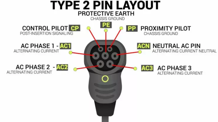

De stekker bij AC laden is een type-2 (Mennekes) stekker met 7 polen: 5 voor het AC vermogen 3P/N/E + 2 voor signalen. Bij enkel 1-f laden (bvb een granny charger) worden 2 fase draden niet gebruikt of weggelaten.

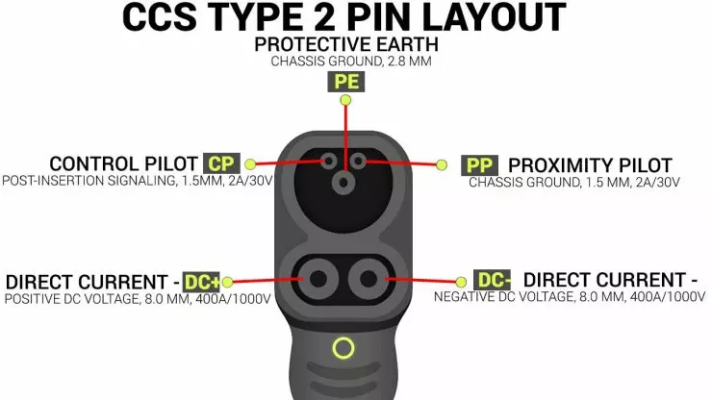

Bij DC snelladen wordt een CCS (Combined Charging System) type-2 gebruikt. Dat is type-2 waarvan enkel de 2 signaaldraden + aarde gebruikt worden + 2 extra DC vermogen polen.
De signaaldraden dienen voor communicatie tussen laadpaal, kabel en wagen om alles veilig te laten verlopen.
