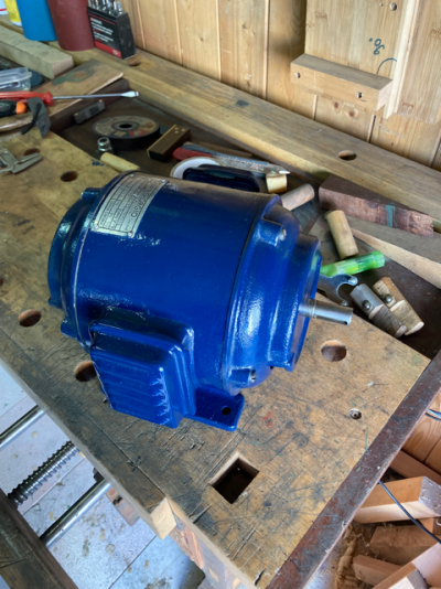

Hallo, al even niks gepost... De motor is als nieuw terug van de revisie en kan weer jaren mee is mij beloofd, dus die gaat weer aan de zaag. De zaag zelf is gestript en staat klaar om geschuurd te worden. Ik ga 'm een nieuwe 2K machine laklaag geven. Waarschijnlijk donker antraciet (de orginele kleur) met een wat petrol-achtige schijn erdoor, of hartstikke zwart. Twijfel nog.
We hebben net het hoge water van de maas overleefd, vloer van de werkplaats was toch nog net iets nat geworden. Gelukkig staat gepland dat de vloer daar nog iets omhoog gaat. M'n vakantie begint over 2 weken, dan ga ik m'n veranda af bouwen, dan nog het dak van de werkplaats aanpakken (niet geisoleerd en lekt), binnenmuur zetten, werkplaats vloer verhogen,... ik kan m'n lol op haha

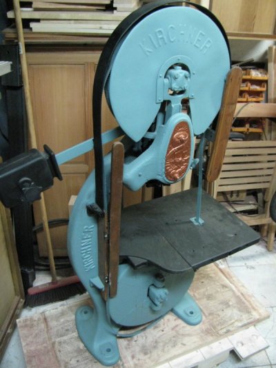

I am restoring an old kirchner bandsaw too. A smaller one than yours (350 mm wheels). Mine is a HNC model from 1930s. Of the two wheels only the upper one has a groove on the surface, whereas the lower one has a flat surface. Is the same for yours?
However on both wheels I found a rigid plastic tyre.
Have you re-tired your bandsaw? How?

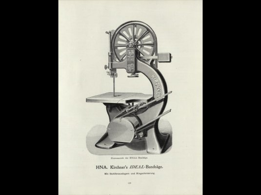

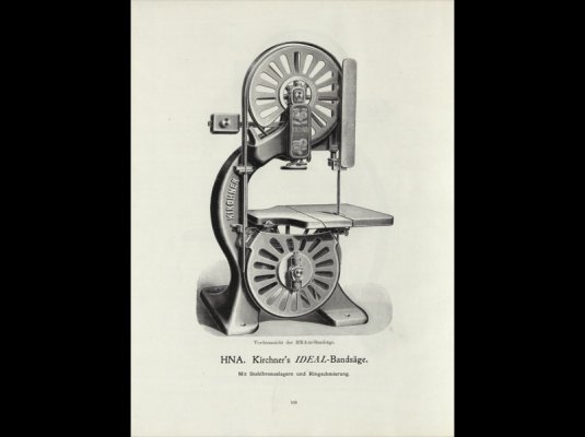

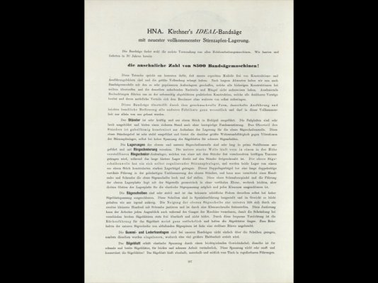

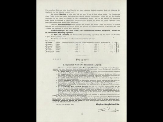

Mine was covered of a unplesant azur paint. Attached pics of bandsaw as found and of how actually has been becoming In its original color. Moreover I had some draws and text about your HNA (attached too).

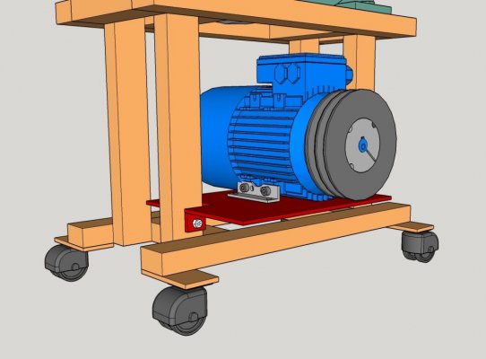

Thanks for these info about the blade length. I‘ll do me too a metal stand like this showed in the draw attached. Also I have an old restored motor (1949) that I will mount on it.
I hope the saw will be finished in a couple of months.
Also, I look forward to see Oscar’s bandsaw ready to use. It will be for sure a masterpiece!

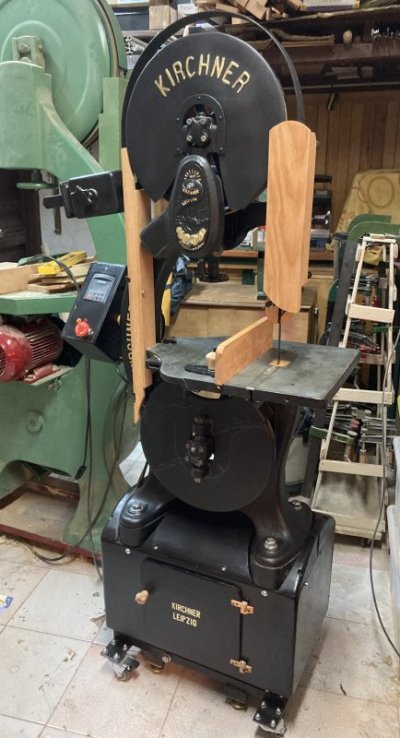

Ciao,
Bandsaw completed:
Oscar, and yours? Are you working at it?
Regards
Giuliano

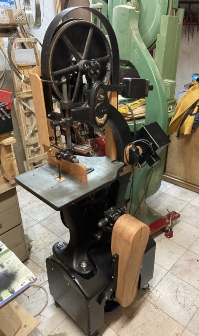

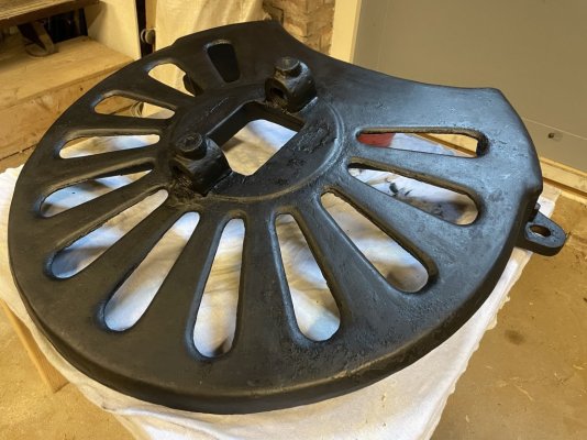

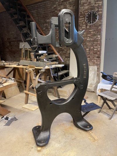

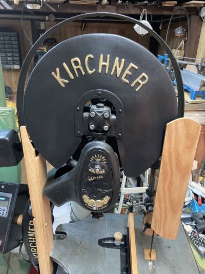

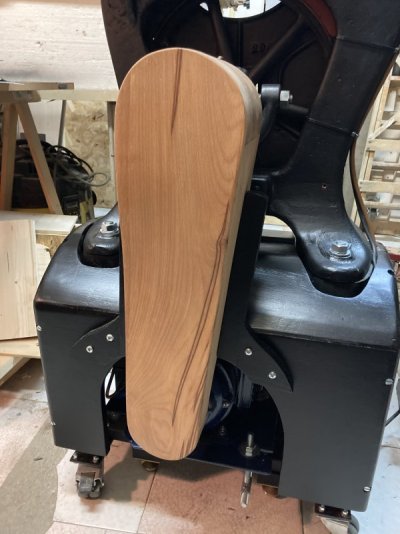

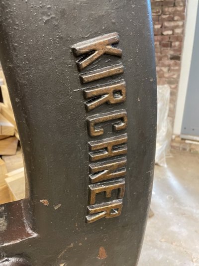

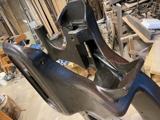

Deze week de lintzaag weer beet gepakt. (Eindelijk) Na wat testen lijkt het of ie nog de orginele verf heeft. Toplaag is grafiet/zwart en er onder zit een wat bordeaux-rode grondlak. Ik heb 'm met tungolie schoon gewassen (een tip die ik kreeg) en dat heeft echt super uitgepakt. Hij leeft weer helemaal op, zelfs op de letters blijkt nog een goudkleur te zitten.
Vandaag de aandrijvings-bescherm-kap geschuurd en satijn zwart gespoten. Deze was niet orgineel en was nog van kaal ijzer met wat roest. Morgen ga ik de motor-standaard en aandrijfwiel-lager-standaard schuren en ook satijn zwart verven. Ik hou jullie op de hoogte.

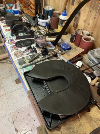

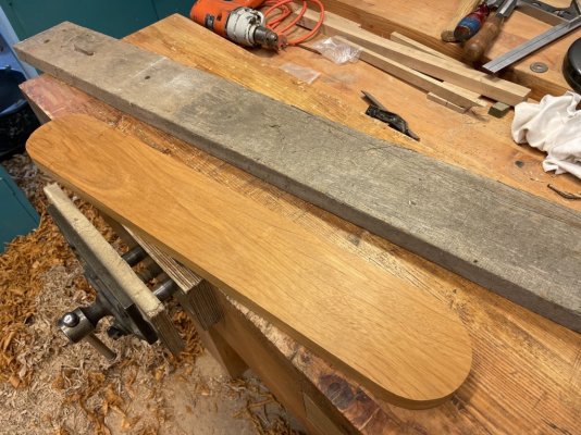

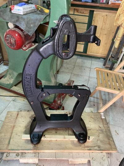

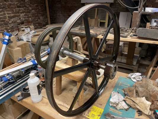

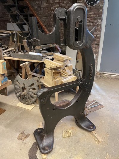

Het vordert gestaag. Ben 'm van onderaf aan het opknappen. Ik heb de weg gekozen om 'm niet terug te brengen naar nieuwstaat maar 'm te renoveren en conserveren. De beschermkap van het onderste wiel ligt klaar. Ik heb het oude rubber van het wiel afgehaald. De nieuwe kurkrubbers (van Romtools) zijn binnen.Ik heb de kogellagers gespoeld en weer in het vet, 1 althans... de 2de piept en knarst dus ik denk dat ik die ga vervangen. De nieuwe V-snaren zijn besteld en de motor ben ik aan het her-bekabelen. De oude 4-aderige kabels waren hard en stug.
Ook wat houtwerk gedaan: de beschermkap aan de zaaggeleiders-arm heb ik gemaakt van Bilenga, uit oude tuin-wal planken. Staat al in de schelak, wordt super denk ik.
Veel gedaan afgelopen week zo te zien aan m'n zwarte handen... ;)
