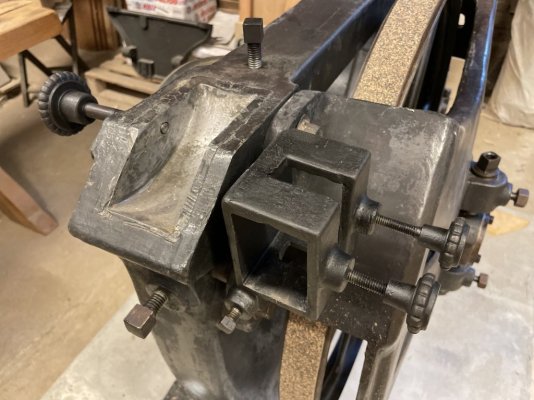

Oscar geen idee of jij dit al uitgevogeld had maar ik kwam hier gisteren achter. Mijn kirchner heeft dezelfde geleiders en deze zijn aan de voorkant verstelbaar afhankelijk van de breedte van je kunt.

@Tjeenk Hmm dat klinkt dan toch anders, bij die van mij kan ik alleen de as roteren en vastzetten, er is geen mogelijkheid om de as te verstellen. Zie foto. De 2 vierkante bouten zetten de as vast verder geen andere afstelling. Of zie iets over het hoofd?

Nee bedoel dit.
Nee ik bedoel de bovengeleiders:
