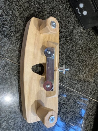

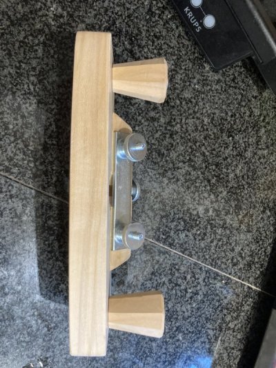

Gisteren weer wat tijd gehad om aan de grondschaaf te werken. Om de positie van het draadeind van de hoogte-instelling te bepalen heb ik een puntje aan de een stukje draadeind geslepen:
Bekijk bijlage 111834
Opnieuw met behulp van een CD een gat van 90 graden geboord en daarna de draad voor M6 erin getapt:
Bekijk bijlage 111835
Ik heb toch besloten om de bevestiging van de knoppen door de hele knop heen te laten lopen temeer daar ik ook nog de koperen bouten uit de zonnestoelen gehaald had. Hier heb ik ze gepolijst en liggen gereed voor assemblage:
Bekijk bijlage 111836
Uiteindelijk is dit het resultaat geworden:
Bekijk bijlage 111837
Bekijk bijlage 111838
Best tevreden over, voelt ook goed aan. Het wacht is op onze nieuwe keukenoven die tot 280 graden kan. Dan kan ik de beitels harden en ontlaten
Als dat allemaal gebeurd is zal ik proberen een filmpje te uploaden met de werking.

Paul sellers heeft de knoppen precies in het midden van het 'beitelgat' gepositioneerd, ik heb dat zo over genomen. Ik denk dat een centimeter naar voren of naar achteren niet zoveel uit zal maken, de schaaf is bijna 10 cm breed; draadvlak genoeg dus.

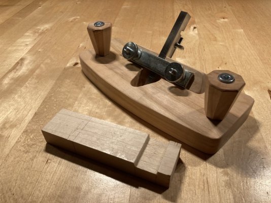

Hallo, ik was een tijdje niet actief op het Forum, maar de grondschaaf discussie ging ondertussen lekker verder! Leuk is dat. Mijn eigen grondschaaf is inmiddels lekker opgeschoten. Ik heb me grotendeels aan het ontwerp van Sellers gehouden m.u.v. twee aanpassingen: het gat in het midden heb ik wat groter gemaakt voor een beter "uitzicht" tijdens het schaven. Daarnaast heb ik zelf handvatten gemaakt. Ik heb geen draaibank, maar had nog een restantje liggen van een 8-kantige poot. Dit heb ik meer taps gemaakt, en het levert een prima grip op!
Voor de beitel heb ik 1.250 staal, maar helaas 12 mm bij 10 mm. Hierdoor moest ik flink slijpen om de 25graden hoek erin te krijgen. In ongehoorde toestand heb ik al even getest, maar dan rolt de punt wel veel te hard om.
