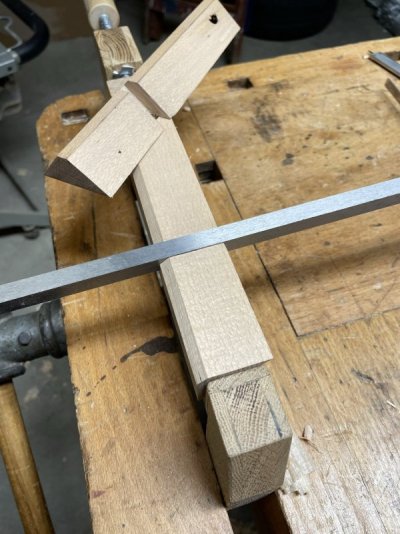

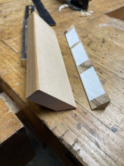

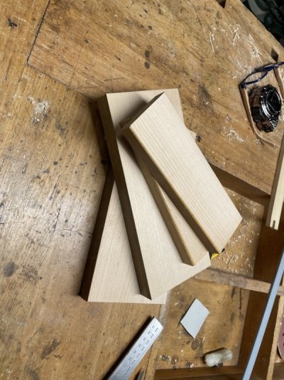

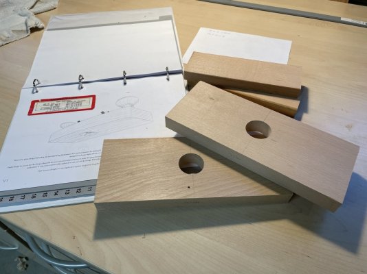

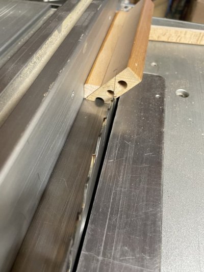

Vandaag een regenachtige dag, mooi weer om in de schuur door te brengen, ik startte vandaag met de stukken essen die in deze week al geprepereerd had.

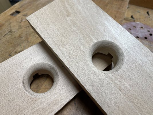

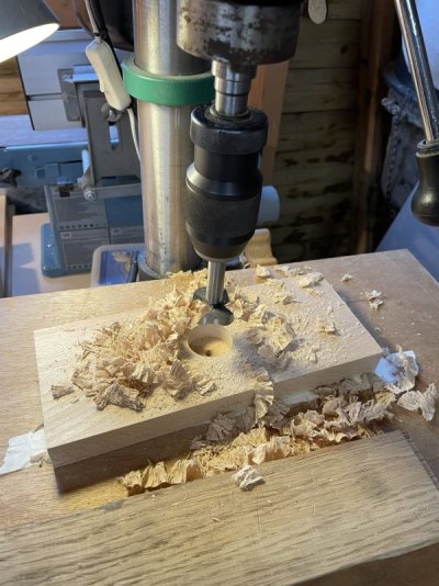

Daarna met de kolomboormachine de gaten geboord;

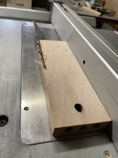

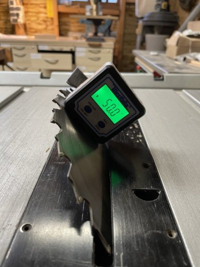

Daarna het stuk hout de beitel houdt op 50 graden gezaagd:
M'n zaag is niet echt scherp meer...:(

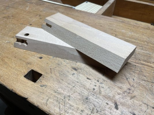

De ander hoek moet 90graden ten opzichte van zijde van 50 graden komen, dus ik heb het afgezaagde stuk ermet dubbelzijdig tape aangeplakt om het opnieuw door de tafelzaag te kunnen halen, dat werkte perfect:

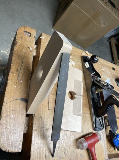

Daarna met de handschaaf glad gemaakt en exact op 90 graden geschaafd:
Omdat ik er tweek tegelijk maak hen ik de ene schaafbeitel er met de hand in gemaakt, en de andere met de tafelzaag, beide opties werkten prima:

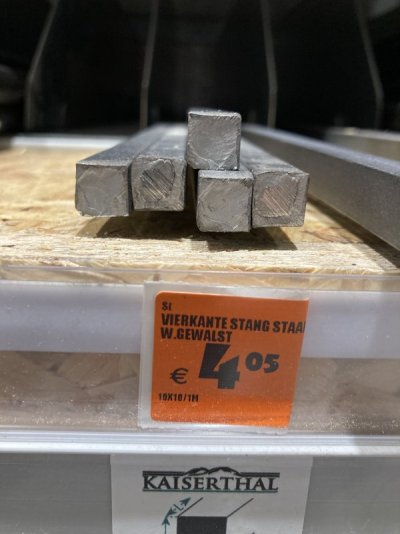

Wat heb je gebruikt voor de beitel zelf?

Ik was van plan om deze stang te gebruiken. Zie bijlage

Dat is hoogstwaarschijnlijk S235, een laaggelegeerd constructiestaal veel gebruikt voor staalconstructies en dergelijke. Om staal te harden heeft het minimaal zo'n 0,3% koolstof nodig, S235 zit zo uit het hoofd gemiddeld rond de 0,2-0,23. Dus het zal, zelfs na een warmtebehandeling relatief te zacht blijven om goed scherp te worden en vooral te blijven. Geen goede keuze dus voor een beitel dat hout moet snijden.

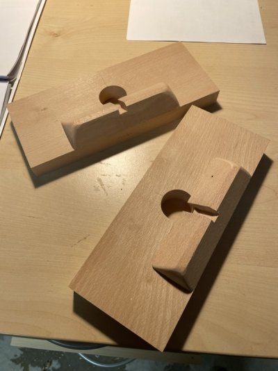

Daarna de 'beitelhouder' op maat gezaagd en de hoeken afgerond en de beitelhiuder erop gelijmd:
Een vruchtbare dag zullen we maar zeggen....:cool::
Bekijk bijlage 110910

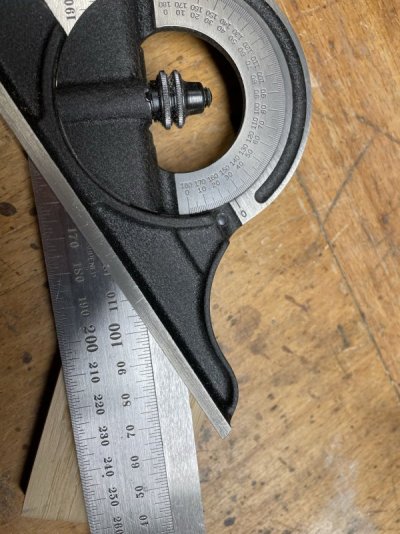

Hoi Ad,
Het lijkt er op dat de beitel onder een hoek van 40 graden staat t.o.v. de onderkant van de router i.p.v. de door Paul Sellers bedoelde 50 graden. Zie ik dat goed ?
Ben benieuwd hoe je vordert en je ervaringen zullen zijn. Hangt misschien ook nog af van de slijphoek van de beitel.

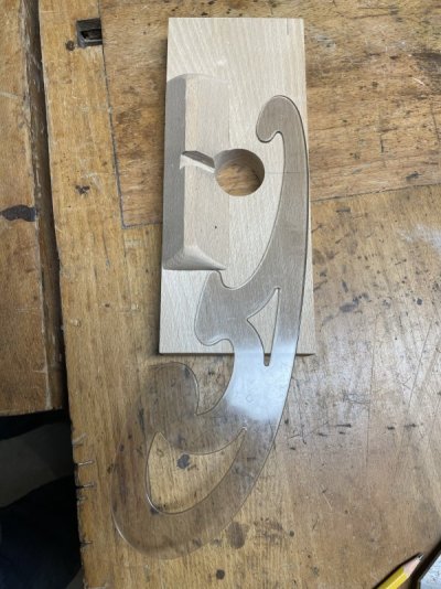

Ik heb inderdaad weer wat vorderingen gemaakt. Paul Sellers beitelde aan de onderkant wat weg om ruimte te maken voor de beitel, ik probeer het eerst met een frees, mocht dat niet voldoende blijken dan kan ik altijd nog wat verder uithakken:
Eidenlijk mijn burmestermallen een keer kunnen gebruiken voor de afgeronde voorkant:
met een vijl de hoekjes afgerond

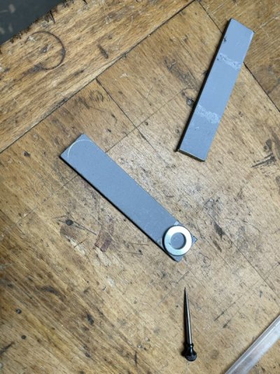

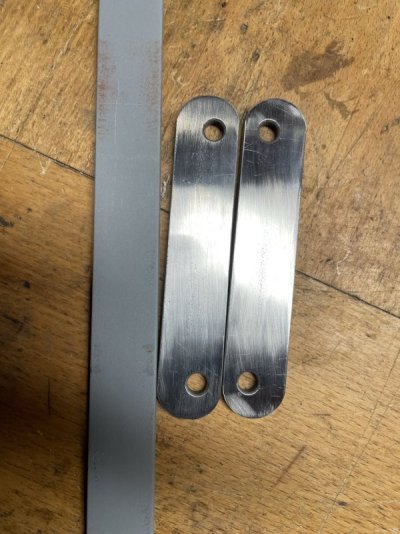

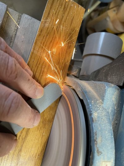

Toen was het staalwerk aan de beurt:
Dat staal heeft altijd een laagje coating. Ik had me voorgenomen om het mooi glimmend te maken:
Als alles klaar is nog eens politouren.

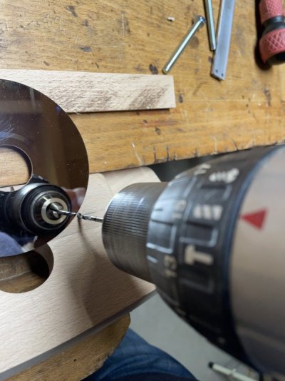

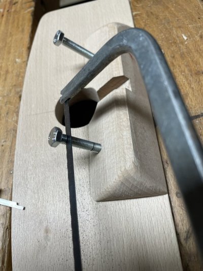

De draadeinden ga ik ander doen als Paul Sellers, hij gebruikt daar duimschroeven voor of zoiets. Ik heb essen gebruikt dat is hard genoeg en ik heb het al veel vaker gedaan, dus neem ik een draadeindje M6 en tap er schroefdraad in. Om gaten recht te boren gebruik ik vaak een oude CD of een oude schijf uit een harde schijf, dat werkt prima. Normaal boor ik dan door het gaatje heen en kun je de boor exact haaks houden, dat ging hierbij niet, maar door het er naast te leggen lukt het ook prima:
De bouten erin en de koppen afzagen:

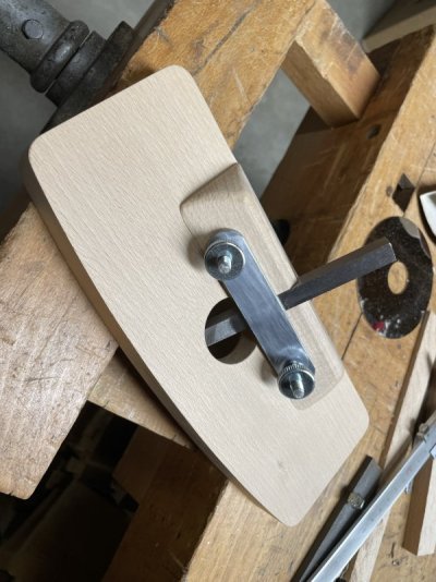

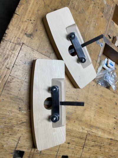

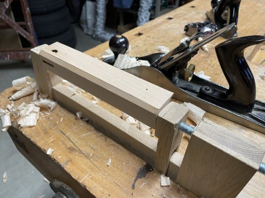

Het resultaat tot zover, ik ben er eigenlijk best tevreden over:
Ik wacht nu op de kartel moeren om de insnedes voor de hoogte instelling van beitel te kunnen maken.
Dan volgt het echt spannende.... de beitels harden.
wordt vervolgt
