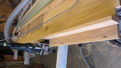

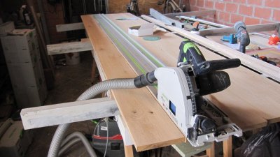

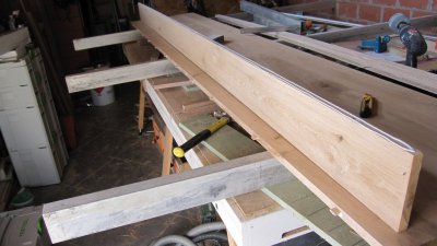

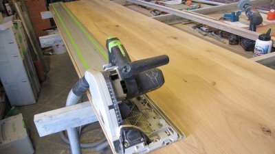

De slechte naad doorgezaagd...
Nieuwe dominogaten gemaakt en gelijmd

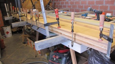

Opnieuw opgespannen (deze keer ging de naad wel mooi dicht). Vervolgens snel de uitpuilende lijm met een natte vod opgekuist, is altijd leuker dan als het uitgehard is...

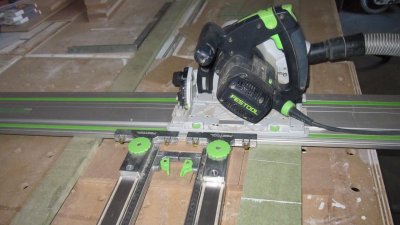

Na een paar uren de plaat weer ui de klemmen gehaald, beide kanten wat opgeschuurd en op maat gezaagd in de breedte. Vooraan moet een verdikking 'opdikking' komen, dus ook een strook eiken gezaagd om deze uit te voeren.

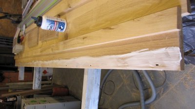

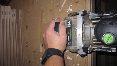

Dominogaatjes gemaakt van 4mm, 10mm diep om de lat op haar plaats te houden

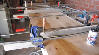

Lijm aanbrengen en opensmeren met een borstel
En de boel goed opspannen... Gelukkig heb ik wel wat kleine klemmen...

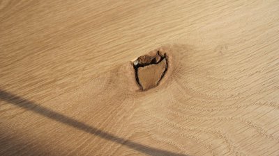

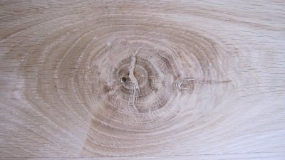

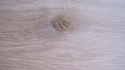

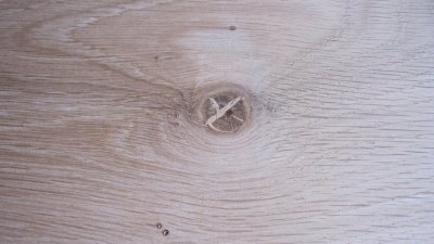

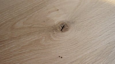

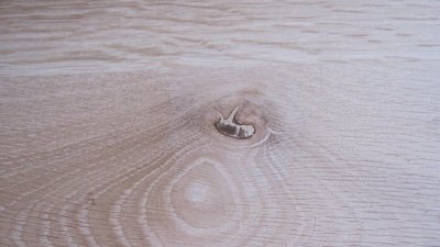

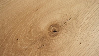

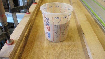

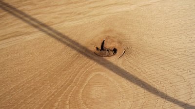

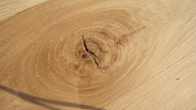

Terwijl ik er aan dacht nog het schuurstof uit de stofzuiger gehaald. Dit is een pot van 1l, ik denk wel dat ik genoeg stof heb om die paar noesten op te vullen :cool:

En aan 1 liter schuurstof heb je eerst wel genoeg denk ik. ;) Uit je andere topic begreep ik dat je dat gupamaker heb gekocht. Ik ben benieuwd hoe je dat bevalt. Ik ben ook met een eiken tafelblad aan de gang, en zit met hetzelfde "probleem" van noesten.

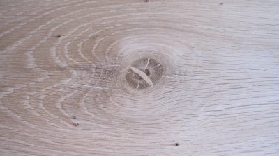

Ik heb eerst een paar testen gedaan op de ommezijde van het blad, gelukkig, ik had de eerste keer te weinig gupa-maker aan het schuurstof toegevoegd en had een te droge smurrie die ik in de openingen wou duwen, dat lukte niet zo goed. Ik heb ook een testje gedaan met alsibois "smoaked oak", maar die was te donker. Ik kon die nog mengen met een lichter kleur, maar gezien ik gupa-maker gekocht had heb ik dit niet verder uitgedokterd.

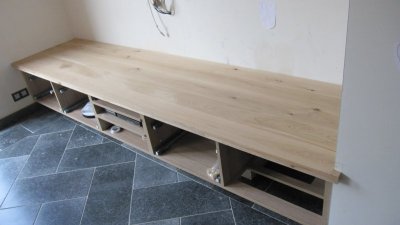

Vervolgens heb ik de plaat op maat gezaagd. Mezelf kennende, gezien ik al een paar keer tegen de lamp gelopen ben, eerst nog eens passen vooraleer verder af te werken...
Het kleine 'retourtje' die over de hoek van de haard-muur komt vormt eigenlijk een leuk accentje. Ik zou de plaat eerst vlak met de muur maken, maar kreeg nog tijdig de opmerking om die nog net even verder te laten uitkomen...

De plaat heb ik opgeschuurd met korrel 60, 80, 100 en tenslotte 150. De onderkant heb ik 1 laag vernis gegeven en niet meer opgeschuurd. De bovenkant heb ik vanochtend een eerste laag vernis gegeven en vanavond opgeschuurd met korrel 240 vooraleer een 2e laag te geven.
De 2e laag is nu aan het drogen.
1 laag vernis voor de onderkant, is dat genoeg? De opdikking krijgt natuurlijk evenveel lagen als de bovenkant. De rest 1 laag, omdat het hout niet ongewild zou werken, dacht ik...
Hoeveel lagen vernis zou de bovenkant eigenlijk moeten hebben? Ik dacht 3?

Gisteren de verniste plaat geplaatst en de lades weer in de kast geplaatst. Het einde begint in zicht te komen... Nu nog de frontjes en deurtjes maken.

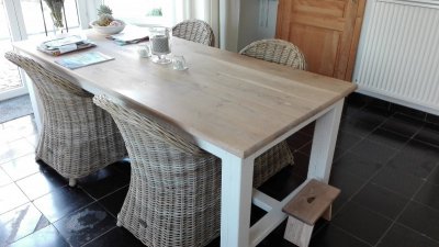

Ik gebruik meestal White Wash ik heb een paar tafels gemaakt en behandeld met vernis, na een tijdje krijgt de tafel een gele schijn wat ik niet mooi vind .
Maar smaken verschillen!

@ Rudy; heeft u er dan geen last van dat de eiken planken een roze gloed aannemen? De verfspecialisten hier in de buurt kunnen mij niet helpen aan iets wat niet roze opdroogt. Persoonlijk gebruik ik altijd Skylt als lak. Ook deze wordt inderdaad iets geler als blank eiken, maar goed liever dat dan steeds de kringen van een glas drinken er uit te moeten schuren (in geval van de eettafel).

Ik heb er hier geen last van (roze gloed)deze tafel staat er nu +-3jaar en ik vind ze nog steeds goed.

Whitewash is ook een stijl wat maar net je smaak moet zijn. Persoonlijk vind ik dat namelijk goedkoop/modieus ogen en afbraak doen aan de natuurlijke look van het hout en neem dan een klein beetje vergeling dan maar op de koop toe.
Mijn keuze voor afwerking van een tafelblad is dan ook Skylt ultramat (of vergelijkbaar).
Moet natuurlijk ook passen met je interieur maar goedkoop ogend zou ik nu niet dadelijk zeggen!
Ik vind het persoonlijk mooi en ik heb er dan ook drie tafels gemaakt met de Ww look en ééntje massief eik met een natuurlijke look.
De drie tafels waren op 1maand tijd verkocht(jong publiek) en de( eiken look) ja die heb ik uiteindelijk goedkoper dan de Ww moeten verkopen om plaats te maken .
Smaken verschillen nu eenmaal.

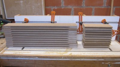

Deze week al eens begonnen aan de frontjes. Om geen mengelmoes aan stijlen te krijgen in 1 en dezelfde ruimte worden deze nagemaakt van de keukendeurtjes (9cm stijlen en liggers en vlak paneel +-6mm diep inliggend). na het maken van een paar proefstukjes ben ik de stijlen en liggers beginnen maken (ik weet niet eens of ik de juiste benaming gebruik, maar dit ter zijde...)
Hierbij enkele foto's...

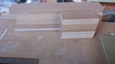

het op maat zagen van de stukken.
Alle onderdelen...

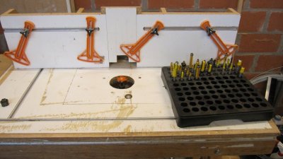

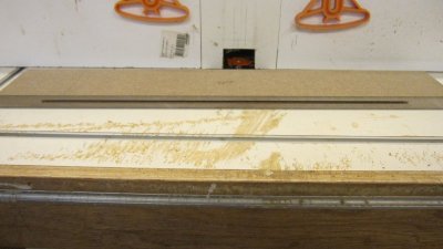

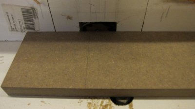

Instellen van de frees. Hierbij gebruik ik zo'n "zaagblad-freesje" met lager. De groef is dan zo'n 1.2cm diep. Ik moet de bewerking in 2 keer uitvoeren omdat mijn schijfje slechts 4mm is en ik een groef van 6mm wil. Ook zit de groef niet mooi in het midden (paneel= +-12mm, frame = +-19mm en het paneel moet vanaf de voorkant 6mm diep zitten) Om 1 of andere reden is die eco-mdf die ik gebruik nooit 100% op de dikte dat het moet, zo zijn de platen van 18mm ongeveer 19mm...
Door de 9cm af te tekenen op de liggers en met een paar markeringen op de geleider van de freestafel wet ik waar ik moet invallen en stoppen in het werkstuk.
Resultaat na 1e bewerking... Let niet op het kleur van de freestafel, ik heb wat contactlijm gemorst tijdens het aanbrengen van het kantband aan de corpussen... Zoals gewoonlijk geen tijd genomen om eerst alles af te kuisen...
Resultaat na de 2e bewerking (na verstellen van de diepte om de groef op 6mm te krijgen)
De stukken voorzien van dominogaten voor domino's 5 x 30mm...
