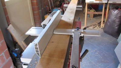

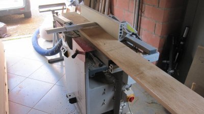

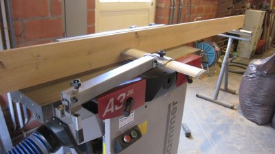

Gisteren het eiken voor het blad beginnen schaven.
Het vlakken was nogal een karweitje! De planken zijn 3 tot 3.1m, met de rolbokken was het niet evident!
Gelukkig ging het vandikte-schaven wel vlotjes, gewoon de plank met de hand ondersteunend. Hier geen foto's van, had mijn beide handen nodig :rolleyes:

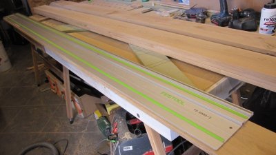

Vervolgens de planken recht gezaagd met de lat en invalcirkelzaag met grof blad.

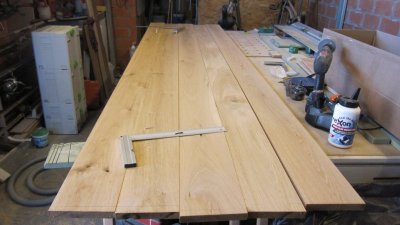

Vandaag dan nog eens de gezaagde kanten geschaafd
Vervolgens de planken gepositioneerd voor het verlijmen.

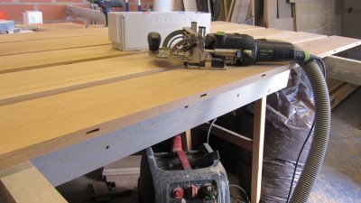

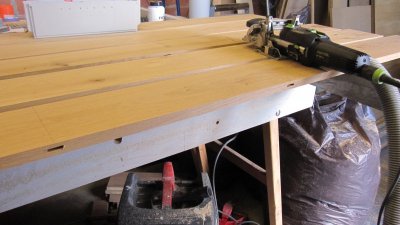

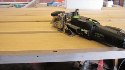

De dominogaten gemaakt, telkens op stand 15mm, voor de domino's van 5x30mm.

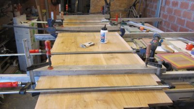

En vervolgens het blad gelijmd. Meestal zaag ik mijn planken eerst nog op maat voordat ik verlijm, maar deze keer eerst verlijmd, eenmaal droog zaag ik de boel dan op maat.
Als ik tijd heb doe ik morgenavond nog verder, anders blijven de klemmen er nog even op.

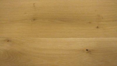

Iemand een tip voor het opvullen van knoesten? Heb er een paar die "verdwenen" zijn bij het schaven en gaatjes achtergelaten hebben. Ik zie graag een knoestje, maar geen putjes...

Wat opvullen van gaten betreft: in mijn salontafel heb ik dat met gekleurde was gedaan. De meubelmaker die de cursus begeleidde, beschikt over een grote collectie verschillende kleuren.
Zelf (zonder was) zou ik het denk ik ook met schuur/zaagstof+witte houtlijm doen -- al zijn de knoesten soms anders (donkerder?) van kleur dan het houtstof. Dus: eerst 'n proefstukje kan lonen.

Ik ben met een eikenhouten tafel bezig, waar ook een paar noesten inzitten welke ik opgevuld wil hebben. Ik zit er over na te denken om hier epoxy voor te gebruiken. Ik moet me er nog wat verder in verdiepen, maar dat zou voor jou ook een optie kunnen zijn.

Ik ben benieuwd hoe je het zal oplossen. Enigszins zit ik zelf te denken aan een Alsibois (houtplamuur met verharder), anderszins zou ik iets willen gebruiken die ik kan mengen met het schuurstof om dezelfde kleur te verkrijgen... En enigszins zou ik het ook niet mis vinden moest het gewoon transparant opgevuld zijn, het kleur van de knoesten stoort mij niet, maar wel de holte die ontstaan is en waar vuil zich zal ophopen...
Dit product van Frencken vind ik ook wat hebben, echter de verpakking... 5l...

De noesten zijn inderdaad donkerder, maar moest ik ze kunnen opvullen in hetzelfde kleur van de planken zou het mij toch al een pak minder storen dan dat ik er een plamuur in moet proppen...

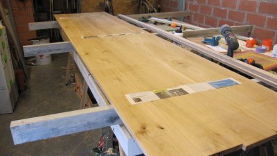

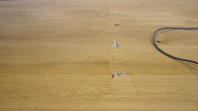

Gisteren de klemmen weggehaald en begonnen met het opschuren...
Ik plaats elke keer een stukje krantenpapier waar ik dwarsbalkjes klem om de plaat vlak te houden. Na weghalen van de dwarsbalken kan ik die dan gewoon wegscheuren, de lijm die uit de naad gekomen is plakt dan enkel aan het papier ipv aan de balken.
Dit is wat overblijft na wegscheuren van het papier, kleine restjes die weggeschuurd worden.
Bij het schuren viel me wel op dat de naad tussen de 1e en 2e gelijmde plank niet 100% is op zo'n halve meter... Ik kreeg die plaatselijk nog moeilijk goed samengeperst (misschien was er al wat teveel tijd verstreken tussen het inlijmen van de 1e plank en het klemmen)...
Van wat dichter getrokken...
Het bevindt zich tussen de 1e en de 2e plank. Dit is de kant die tegen de muur aan komt. (dus het verst van de voorkant van de kast). de planken zijn +-14cm breed...
Ik ben nu aan het twijfelen of ik er de festoollat langs zet en de naad met de invalzaag doorzaag, nieuwe domino's erin en opnieuw opklem of de boel gewoon zo laat en verder schuur en afwerk...

Op de foto zie je het misschien niet supergoed, om je een gedacht te geven, op het allerslechtste plekje kan mijn vingernagel er net zo'n 1mm in...
Enigszins geen zin om opnieuw te klemmen, anderszins ook geen zin om er binnen 2maand spijt van te hebben dat ik er een fout in gelaten heb omwille van een extra uurtje werk... Dilemma...

Ik hou mezelf (meestal) voor... bij twijfel: doen.
Het is nu een kleine moeite, en doe je het niet, kijk je er zelf later altijd tegenaan.
