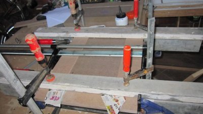

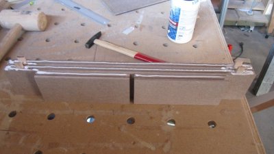

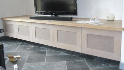

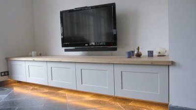

Deze week 's avonds de frontjes nog gelijmd...

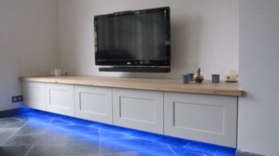

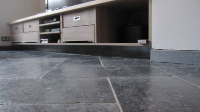

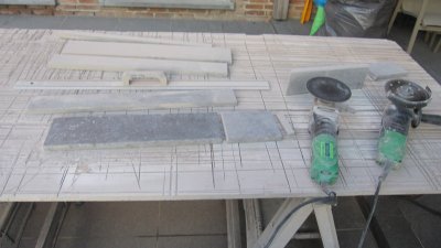

En dit weekend ook nog wat verder kunnen werken. Eerst nog de plinten gemaakt uit wat tegels die ik bijkocht.
En die dan ook geplaatst...

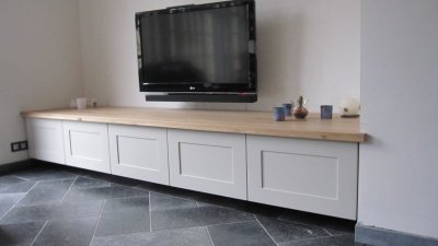

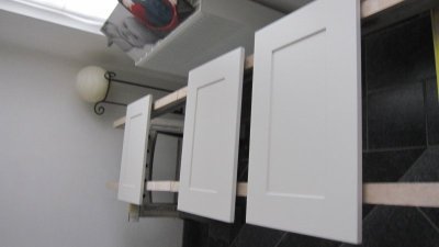

Vervolgens de frontjes en deurtjes bevestigd om na te gaan of ik geen fouten gemaakt heb (een stap die ik nu ingelast heb na enkele perikelen...)

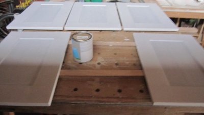

En de frontjes dan ook nog een laag kwastplamuur gegeven (normaal doe ik dit enkel op de kopse kanten, maar deze keer helemaal)

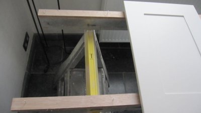

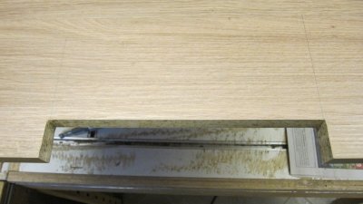

Ook de legplanken kregen een update. Het was de bedoeling om een kabeldoorvoer in te boren, maar dit bleek niet zo handig te zijn als er iets moest verwijderd worden, dus een uitsparing gemaakt aan de achterkant zodat de kabels tegen de achterwand van de kast van de ene legplank naar de andere kunnen...
Deze dan ook nog voorzien van kantband.
Volgende stap: schuren en primer spuiten...
