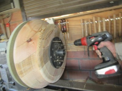

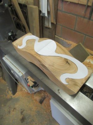

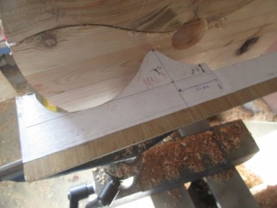

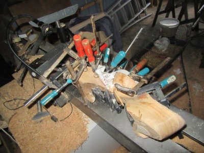

We zijn ongeveer een 10-tal dagen na mijn ongeval met de draaibank en ik heb nu weer nood aan wat foto's te plaatsen van mijn werkstuk.
Deze had ik nog allemaal genomen net voor mijn uiteenspattende stuk.

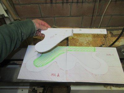

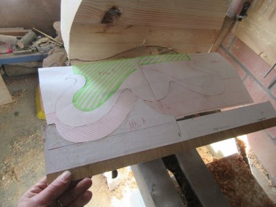

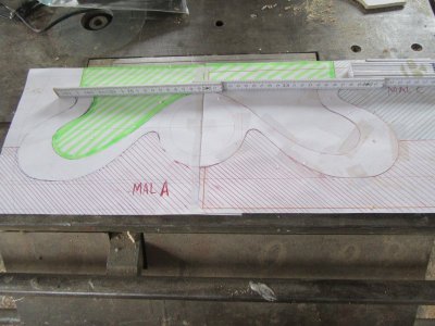

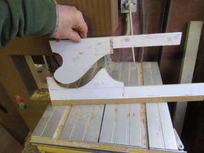

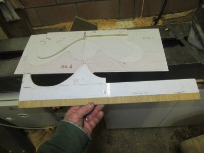

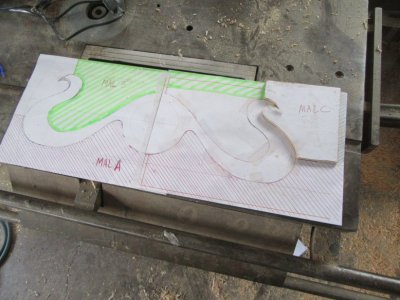

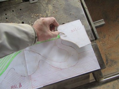

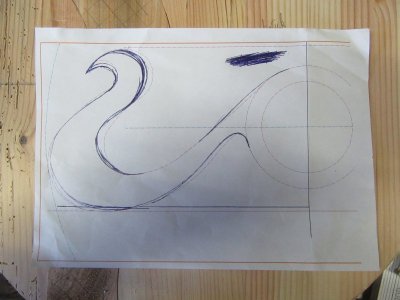

Via autocad heb ik een voorstudie gemaakt wat het zou worden, maar ik heb het nog handmatig moeten bijwerken.
Daaruit kon ik dan mijn mallen uit gaan halen om te maken.

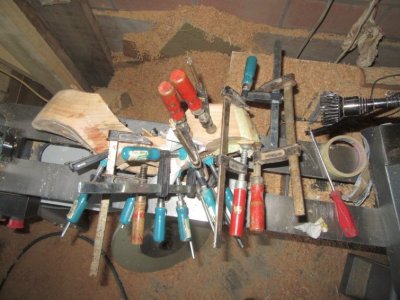

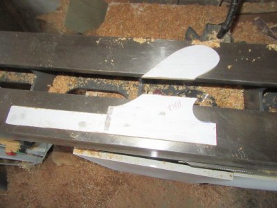

Hier het model uitgeknipt hoe het werkstuk moet uitgedraaid moet worden.

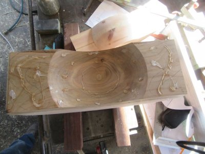

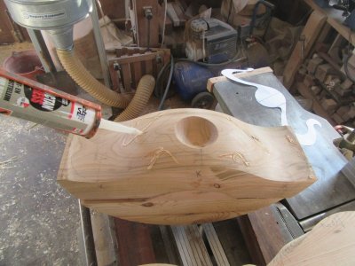

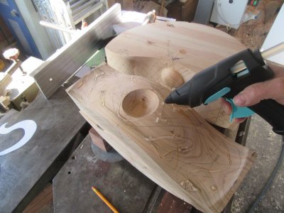

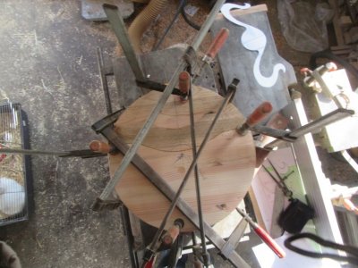

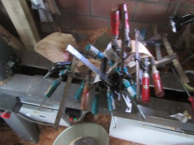

Eenmaal alles gezaagd werd qua mallen en eens gepresenteerd werd welke de vorm het zou worden, werd het verloren hout een mijn officieel stuk gelijmd.
De plaats waar het overblijvende gedeelte zit na het draaien is met smeltlijm gedaan zodanig dat het gemakkelijk los kan na het stuk wat op te warmen met een hete luchtblazer.
De rest is met structanlijm gedaan.

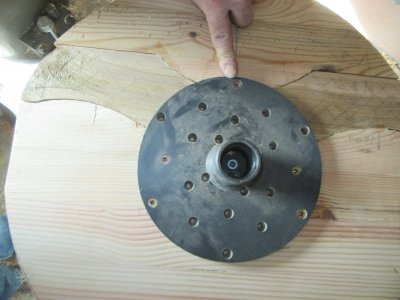

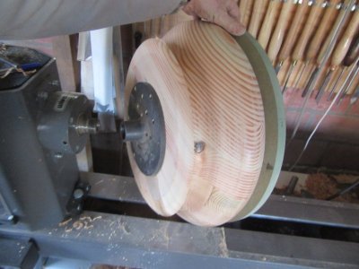

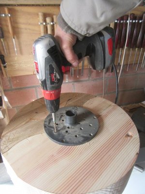

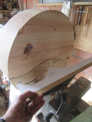

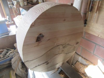

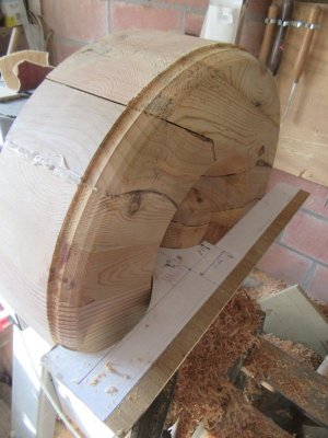

Het centerpunt werd eerder bepaald en er kan een vaste flens opgeschroefd worden.
Er is rekening gehouden dat er niet in het officiële werkstuk is geschroefd om achteraf geen gaten te hebben in het werkstuk.
Het geheel op de draaibank plaatsen.

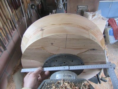

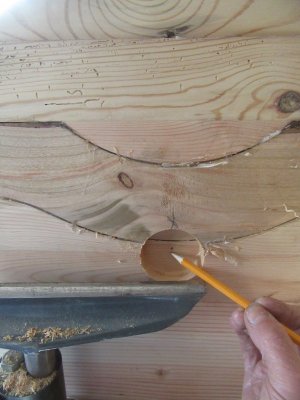

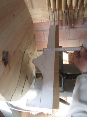

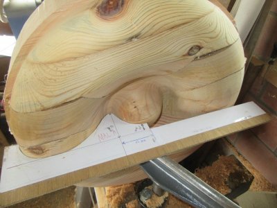

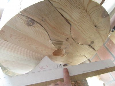

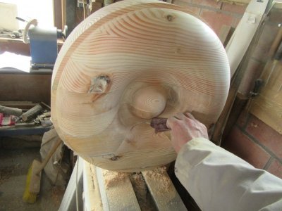

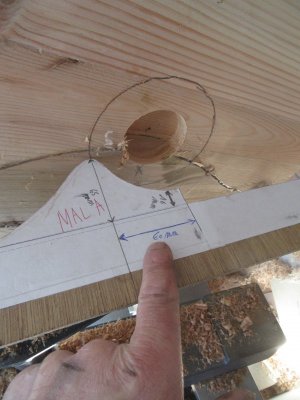

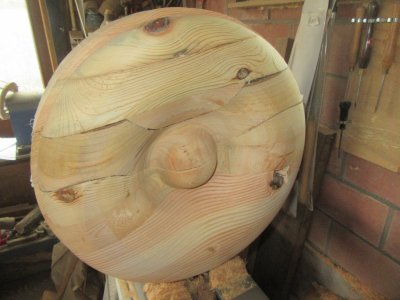

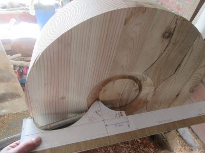

Mal 1 eens presenteren.

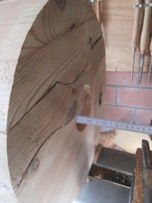

Eerste diepte referentiepunt bepalen en uithollen om de mal op de juiste diepte te kunnen plaatsen.
Middelpunt bepalen.
De grote golving aftekenen volgen mijn opmetingen op de mal.
Uithollen gelijk aan de vorige diepte
Via tijdige malcontroles de grillige vorm gaan draaien.
Schuren.

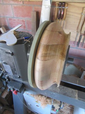

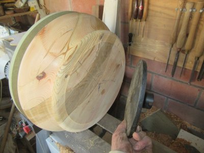

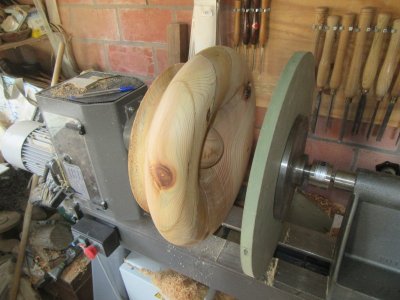

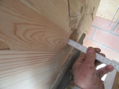

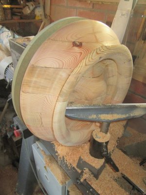

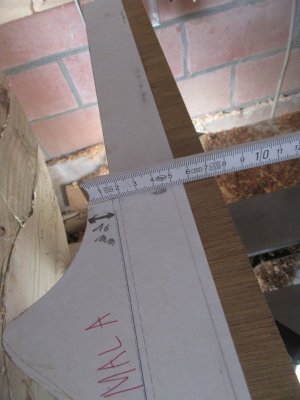

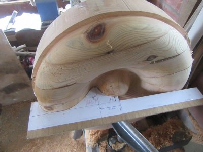

De achterkant van het werkstuk opmeten en op afmeting draaien.
Via het malletje C de buitenkant volgens vorm draaien.

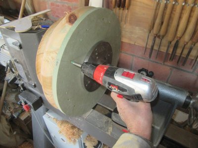

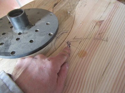

Na het schuren een vaste flens met een mdf-plaat plaatsen aan de rechterkant van de draaibank via een speciaal opnamestuk.
Zo heb ik weer mijn werkstuk direct in het center vast.
Het is weer geschroefd in het verloren hout waar de beitel geen hout moet weg nemen.
Werkstuk afnemen en omgekeerd op de draaibank plaatsen.
Vaste flens aan de voorkant afschroeven.

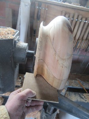

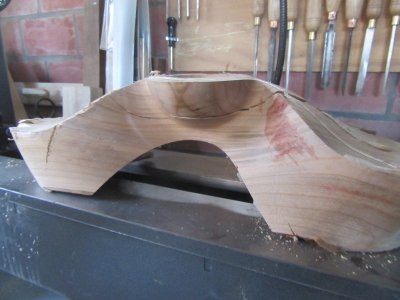

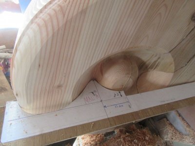

Mal B in verzagen om gemakkelijk in het werkstuk te kunnen gaan plaatsen ter controle.
De binnenkant uithollen.

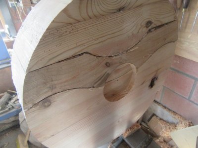

Ik was bijna op diepte om nog een foto te nemen en daar heb ik mijn draaibank stil geleg, de veiligheidskap afgedaan, achter me gelegd en terug gedraaid met mijn gezicht naar het werkstuk toe en het is uiteengespat met het gekende gevolg.

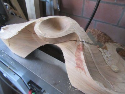

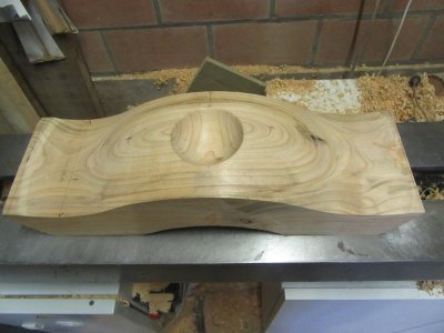

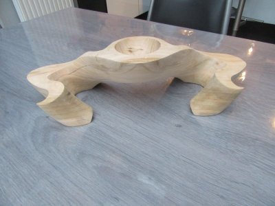

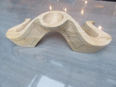

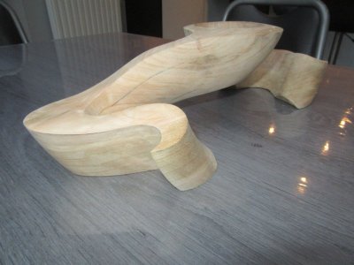

Een 10-tal dagen later heb ik de rest van het werkstuk moeten handmatig uitbeitelen na eerst wat oplapwerk.
IMG_1601.jpgIMG_1602.jpgIMG_1606.jpgIMG_1607.jpgIMG_1603.jpgIMG_1611.jpgIMG_1612.jpgIMG_1610.jpgIMG_1613.jpgIMG_1614.jpg
sirjacobsd
27 feb 2014
2.796
46

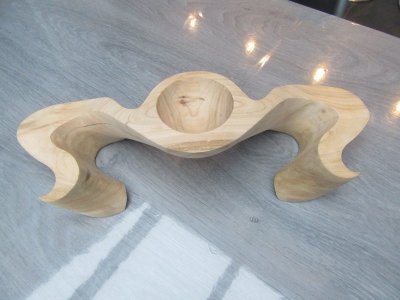

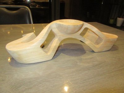

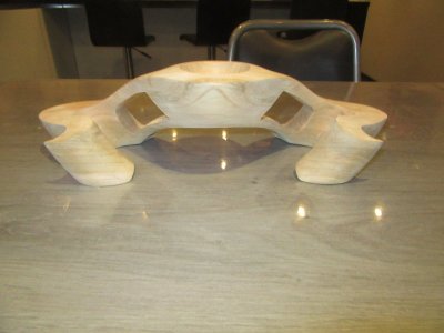

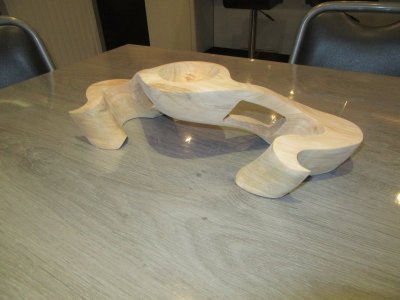

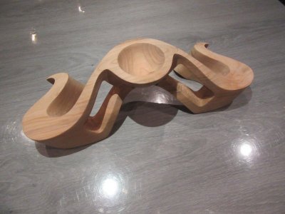

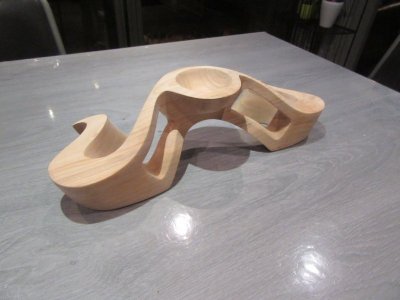

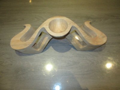

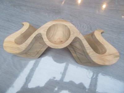

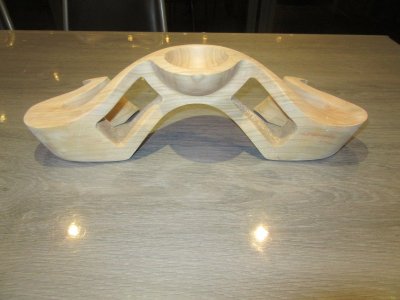

Nog wat dremelwerk gedaan.
En hier is de ontknoping van mijn werkstuk die ik letterlijk van heeeeeeeeeeel dicht heb gezien.
Nog een dekseltje met een passende steeltje erop en een afwerkingslaag.
Je kan praktisch geen schadesporen meer zien.
IMG_1629.jpg IMG_1630.jpgIMG_1631.jpgIMG_1632.jpgIMG_1633.jpgIMG_1634.jpgIMG_1635.jpg

Met stijgende verbazing weer de foto's bekeken, ongelooflijk hoeveel je vooruit gepland en gedacht hebt!
Zeer mooi!
vandikte
3 jul 2013
1.759
458
Almere
Vanuit elke zijde ziet er weer anders uit, wat mij betreft het zoveelste kunstwerk! Eigelijk best oneerlijk tegenover beginnende houtdraaiers...maar ook erg inspirerend. Chapeau Sirjacobs Didier;)
Didier, je hebt jezelf dit keer toch overtroffen, wat een kunstwerk het duizeld mij hoe al die bewerkingen op elkaar volgen, prachtig. Wat het axedent betreft denk ik dat door het draaien de lijmnaad warm is geworden, en op het moment dat jij je omdraaide, de draaibank nog nadraaide, en dat toen de lijmnaad los liet, met alle gevolge van dien?
groet Pel.
13.054
3.849
Didier ik vind het geweldig mooi bedacht en uitgevoerd. Ik snap dat je hoofdpijn hebt gehad met dit project :eek:
Zoveel stappen vooruit denken, knap hoor.
Dat die scheur/breuk op dat moment optrad is pech, of raakte de leunspaan je werkstuk?
Klaas
16 jul 2012
957
Nieuwegein
Da's een mooi resultaat, met een verhaal erbij! Ik snap er geen jota van hoe het nu hiertoe is gekomen, maar het resultaat is erg mooi!
handig18
17 feb 2013
3.121
915
Oss
Erg mooi Didier.
Maar als ik het zo bekijk is het stuk losgeknald bij de smeltlijm.
Moet heel eerlijk zeggen dat ik het zo met smeltlijm niet durf te draaien, omdat ik de hechting echt te slecht vind. Zeker voor hout wat nogal uit het midden zit, terwijl het gelijmde oppervlak steeds kleiner wordt.....
