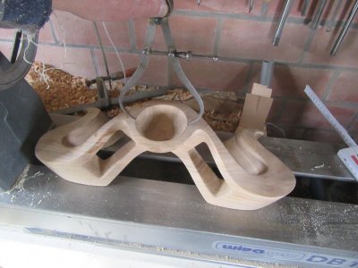

Octopus.

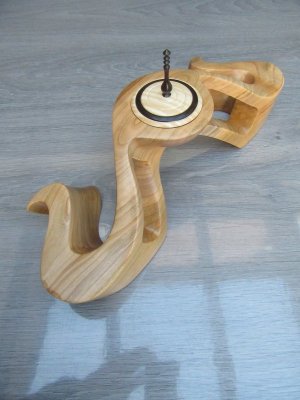

Geweldig mooie reportage man! Knap werk en zal een genoegen zijn om dit binnenkort in werkelijkheid te bewonderen!
Complimenten! Fons
sirjacobsd
27 feb 2014
2.796
46
Erg bijzonder. Ik zie er een krab en/of octopus in.
Kan je dit nog beantwoorden? Bedoel het niet als ramptoerisme, maar om van te leren ;)
Ik heb er geen flauw idee van wat er zou kunnen gebeurd zijn.
Het blijft een raadsel voor me. Als ik er ooit achter moest komen, dan laat ik het u zeker weten.
Octopus zou wel kunnen als naam. Deze neem ik voorlopig mee.
Bedankt voor de benaming.

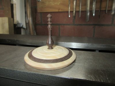

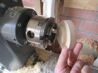

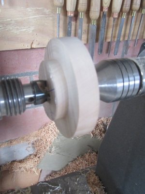

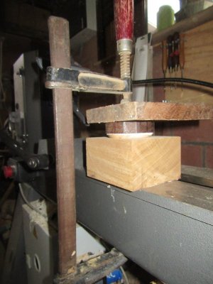

Het dekseltje werd gisteren gedraaid met zijn greepje eraan.
De houtsoortkeuzes zijn esdoorn in combinatie van wengé.
Hier wat foto's hoe het dekseltje en het greepje gemaakt werden.

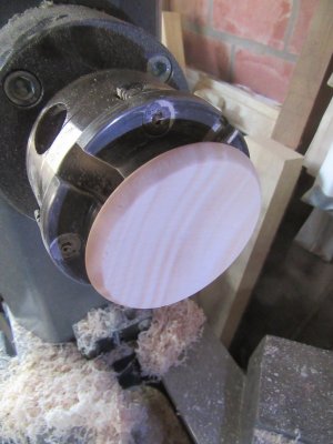

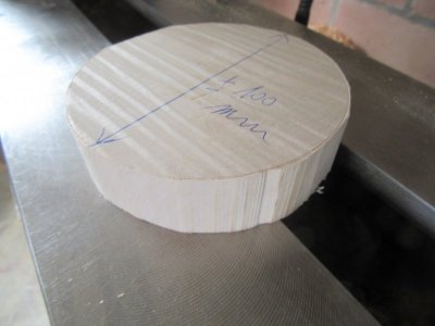

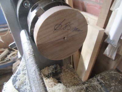

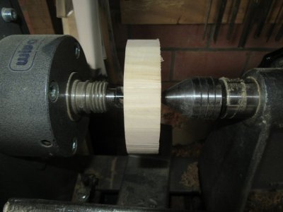

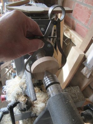

Stukje esdoorn brut uitgezaagd en opgespannen tussen de centerpunten.
Afmeting nemen wat betreft de grootte voor het dekseltje en op diameter draaien.
Een kraagje aandraaien om op te nemen via de kluawkop.

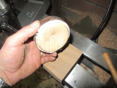

Wat uithollen en een soort van schuine afgeronde kant aandraaien zodanig dat het invallend is in het potje zelf.
Ik heb bewust niet gewerkt met een plat randje aan het potje zelf om het dekseltje erin te leggen.
Ik vind het minder mooi als je het dekseltje afneemt en je ziet dan een plat randje.
Nu kan ik nog de keus laten om het dekseltje eventueel weg te laten.

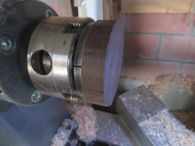

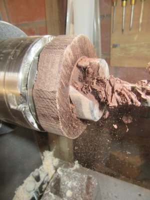

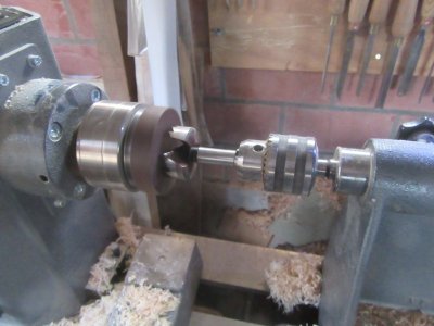

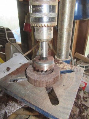

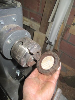

Een wengé stukje brut uitgezaagd en een gat geboord met een potboor van diameter 50 mm
Zo kan ik grijpen met mijn klauwkop.

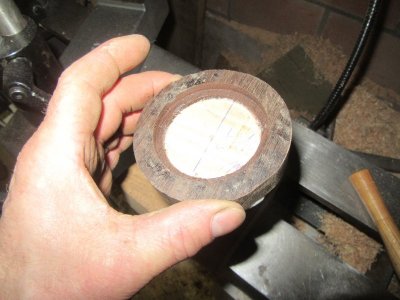

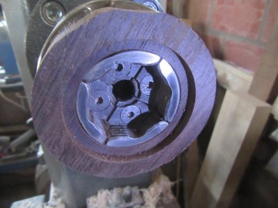

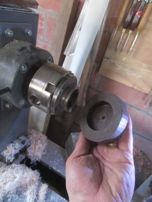

Wengé stukje plaatsen op de klauwkop en een correcte opening boren met dezelfde potboor die ik gebruikte op de kolomboormachine.
De diameter van de potboor was nog iets te klein en werd nog met een klein steekbeiteltje wat vergroot.

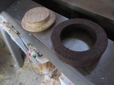

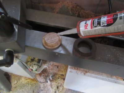

Daarna over kraagje van mijn esdoorn stukje schuiven om vervolgens de beide stukjes aan elkaar te kunnen lijmen.

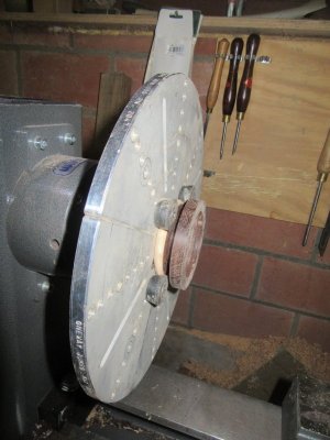

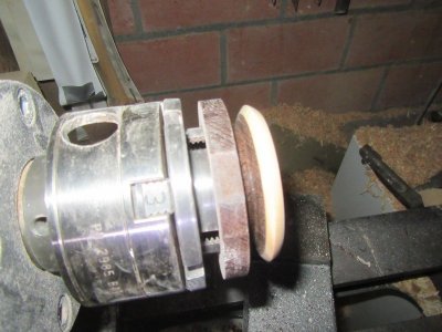

Na het uitharden van de lijm, het geheel weer plaatsen op de klauwkop.
Een gedeelte van het dekseltje draaien aan het wengé gedeelte.

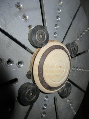

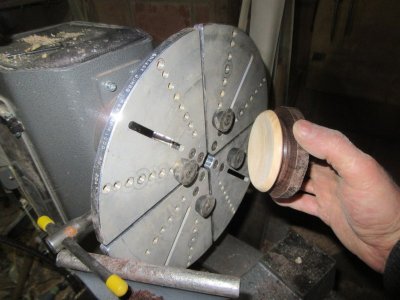

Het dekseltje lossen en in de aluminium platen plaatsen met rubbers om omgekeerd erin te plaatsen.
De voorkant op vorm draaien, maar ik heb er een triplex-stukje moeten achter plaatsen om niet te haperen aan mijn rubbers.
Er zijn wat V-tjes ingewerkt om het wat mooier te maken.
Het gaatje dient uiteraard voor het greepje erin te lijmen.
Het werd ook opgeschuurd tot korrel 400.

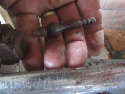

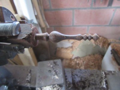

Greepje maken.
Greepje in het dekseltje passen en met secondelijm erin lijmen.

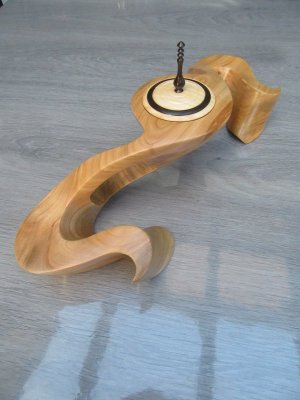

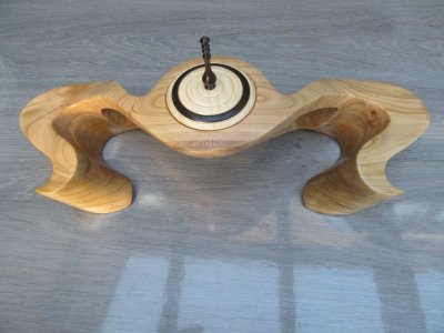

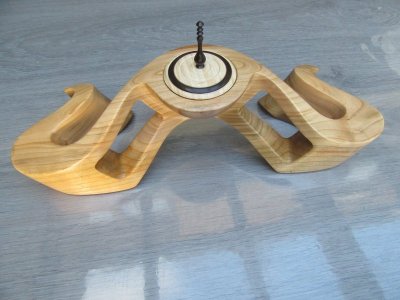

Alles werd nog eens fijn geschuurd met korrel 400 om eventueel bevuilde plekjes nog weg te nemen en daarna 2 lagen poriënvuller en 2 lagen vernis opgespoten met de spuitpistool.
Hier dan het volledige eindresultaat.
Hier zit ik dan met mijn eeuwige herinnering aan het hoofd, maar ik ben meer dan trots op wat ik gerealiseerd heb.
Binnen een maandje zie je van de wond niets meer.
Namen voor het werkstuk zijn zeker welkom.
Ik zag er een cobra in, maar een octopus van Bijtel vind ik ook zeer goed.
Laat de benamingen maar komen, ik sta open naar jullie inbreng daarover.
