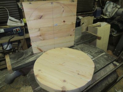

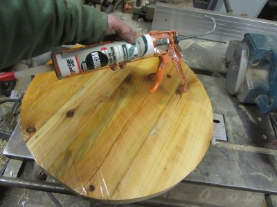

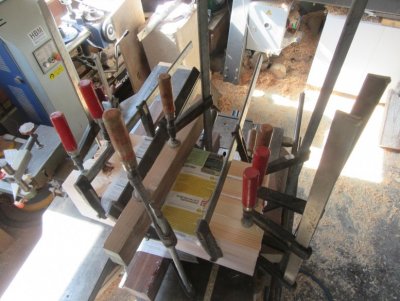

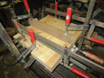

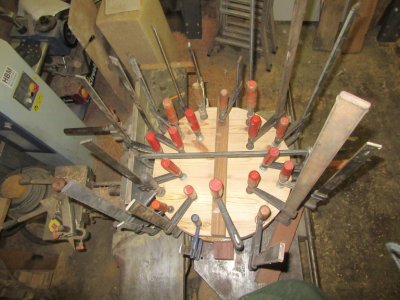

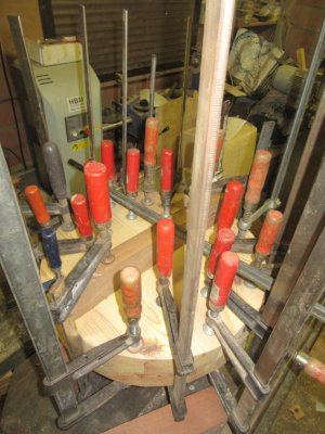

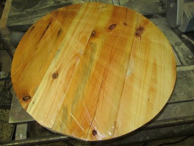

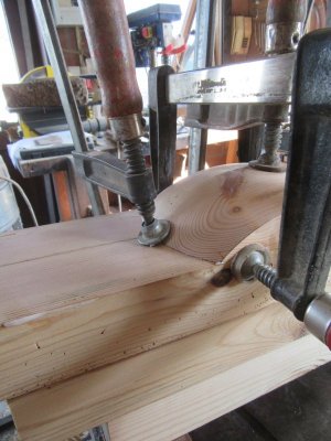

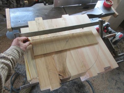

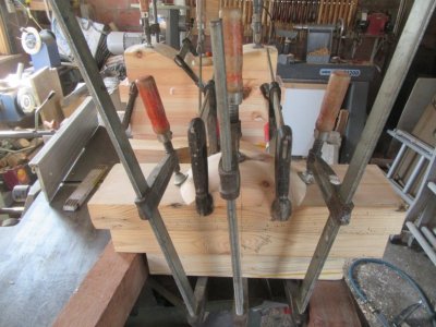

Deze avond heb ik wat verloren hout samen gelijmd om morgen de verdere stappen te kunnen zetten.

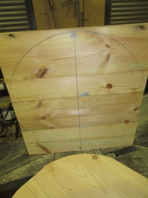

Er werden 2 vierkanten gelijmd uit den met een +/- afmeting van 510 x 510 x 55 mm om daarna 2 cirkels uit te zagen van +/- 510 mm.

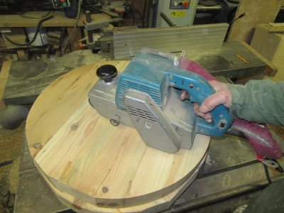

Na het brut uitzagen werden de vlakke kanten eens geschuurd om nog eventuele oneffenheden weg te nemen.
Structanlijm aan één vlakke kant doen en samen spannen met spanschroeven.
En nu weer wachten tot de uitharding is gebeurd.
Morgen komt er zeker een vervolg.

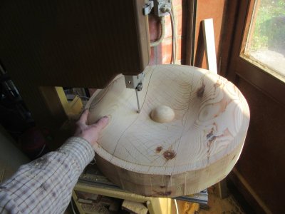

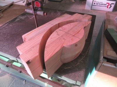

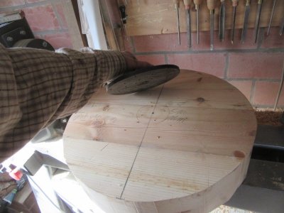

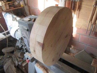

Vandaag terug een vervolg aangebreid waarvan ik heel tevreden ben wat ik gedaan heb.

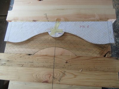

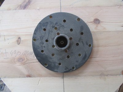

Na het lossen van de spanschroeven werd het geheel nog eens correcter op een brute afmeting gezaagd, namelijk +/- 490 mm.

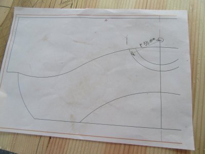

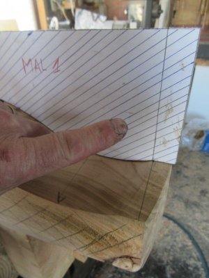

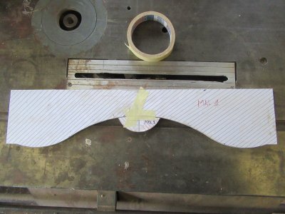

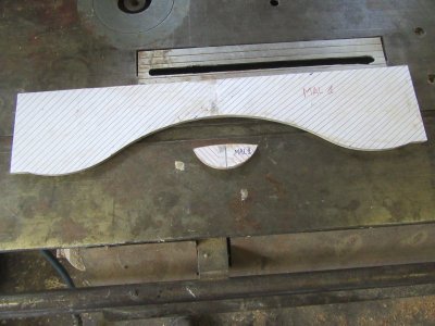

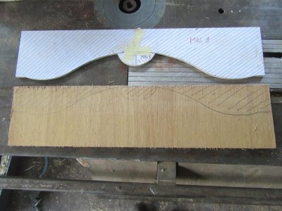

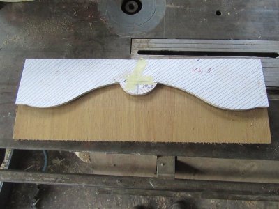

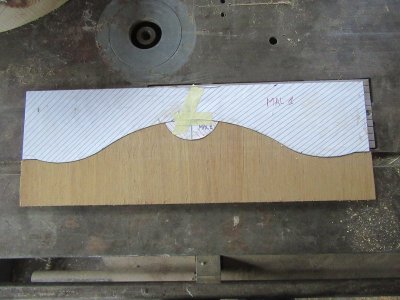

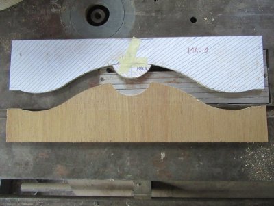

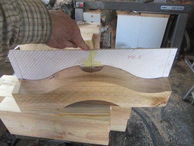

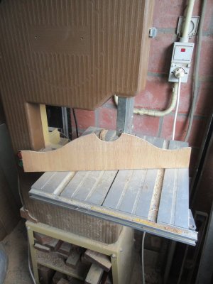

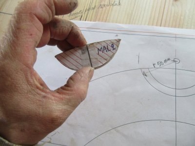

Om weer te verder te draaien moest er eerst een tegenmal gemaakt worden van de eerder gemaakte mal 1 en mal 2 samen.

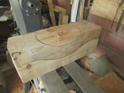

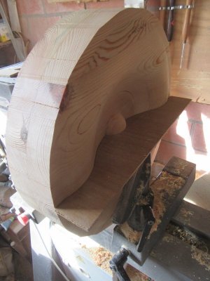

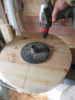

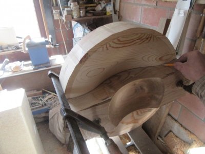

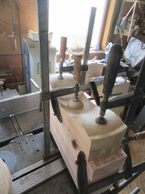

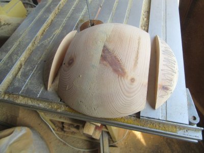

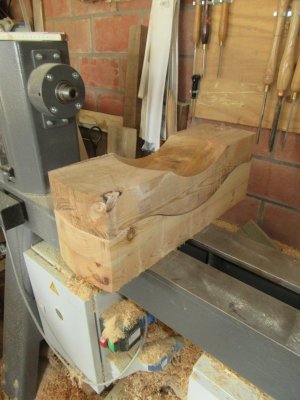

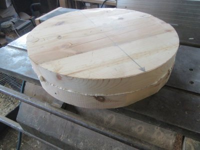

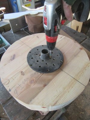

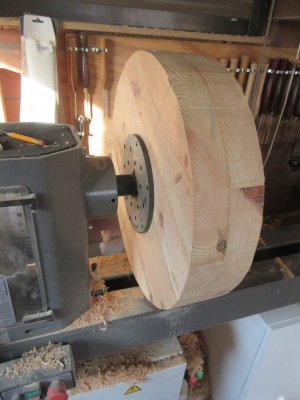

Een vaste flens vast schroeven op plaatsen waar het niet zal hinderen aan bij het draaien van het stuk.

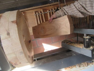

Het geheel op de draaibank plaatsen.

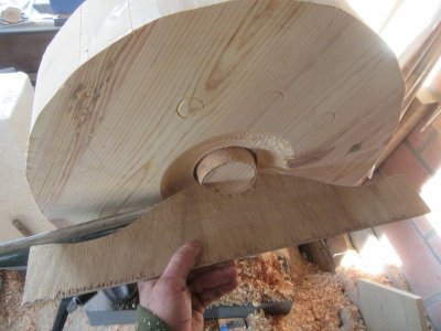

Uitdraaien met regelmatige controles via de mal.

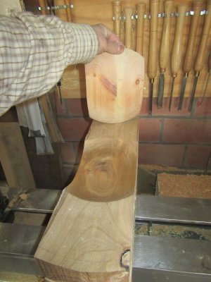

Het officiële werkstuk eens er tegen presenteren.

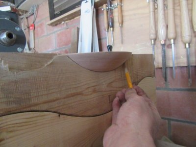

Werkstuk opspannen en aan de buitenzijden een lijn trekken met de potlood om er het contra-gedeelte uit te kunnen zagen.

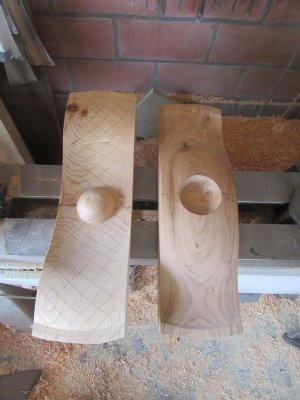

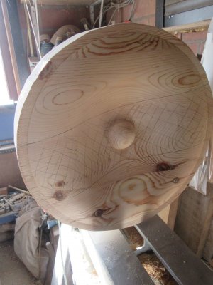

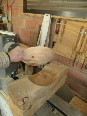

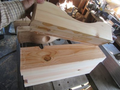

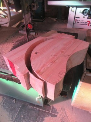

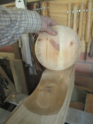

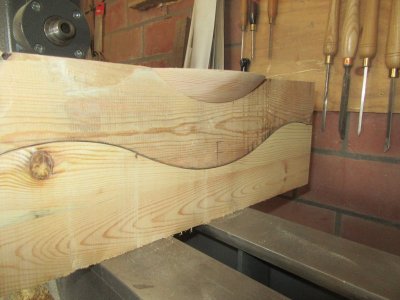

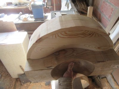

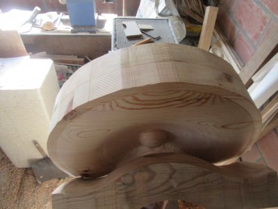

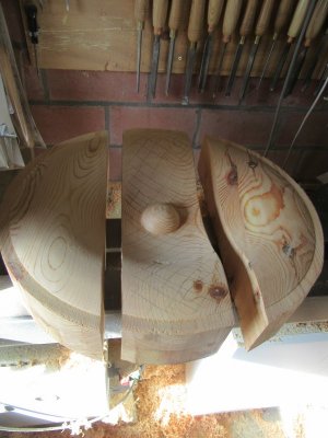

Het geheel van de draaibank nemen en vaste flens afschroeven.

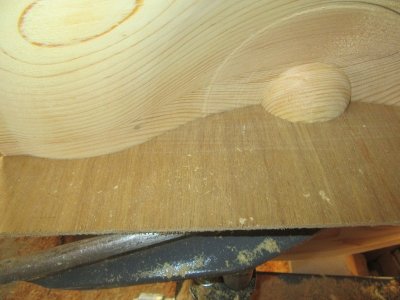

Daarna het contra-gedeelte uitzagen, maar net iets groter dan het officiële werkstuk om later nog een schaafsteekje te kunnen geven.
Nog eens met het officiële werkstuk erop geplaatst.
Een eerder gedraaid tegenstuk erbij nemen en afschrijven wat er afgezaagd moet worden.
Afzagen van de overtollige delen bij het tegenstuk en weer iets groter zagen met dezelfde reden als het vorige tegenstuk.
Alle contradelen met het officiële werkstuk eens presenteren.

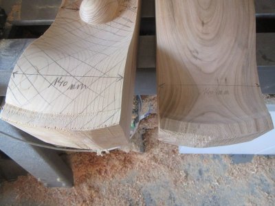

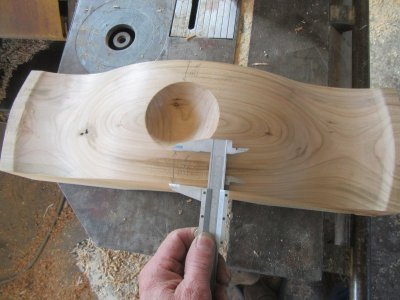

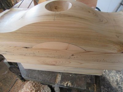

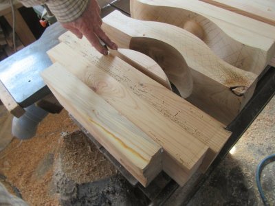

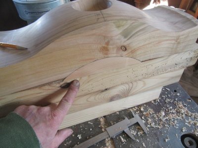

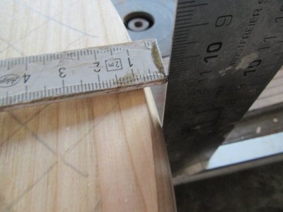

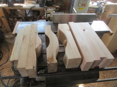

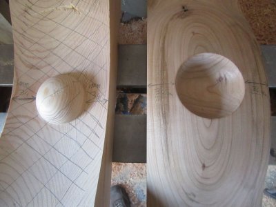

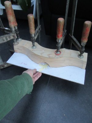

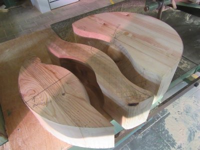

Er worden nu stukken verlijmd om dan aan de contradelen te kunnen lijmen. Deze moeten de balans opvangen tijdens het draaien.

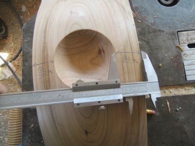

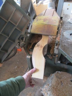

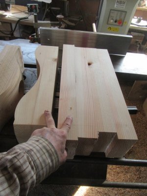

Het officiële werkstuk perfect vlak schaven en ook op breedte. (Het vlek schaven ben ik vergeten een foto te nemen.)
De delen naast de uitholling moeten perfect gelijk zijn.

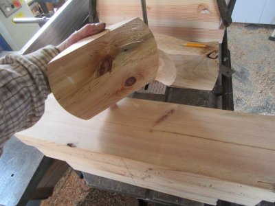

Het contradeel ook perfect schaven dat de 34 mm langs beide zijden gelijk zijn.
Het rondvormig tegenstuk ook op dikte maken. volgens het officiële stuk.
De velijmde blokken perfect op dezelfde dikte schaven
Contradelen lijmen aan de verlijmde blokken.

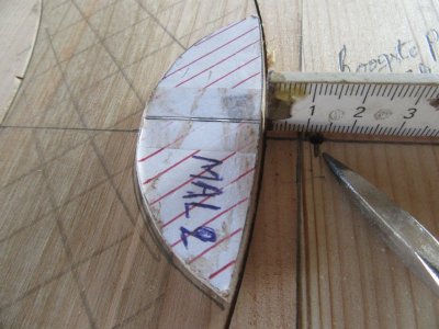

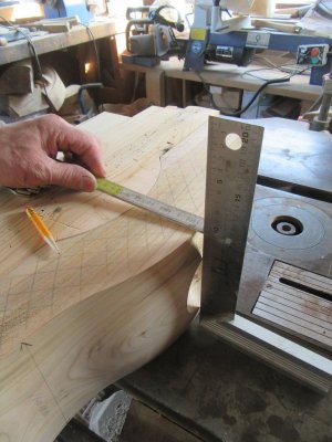

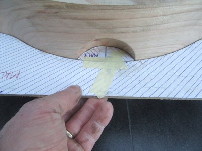

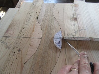

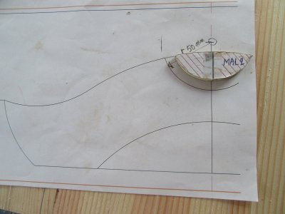

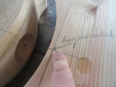

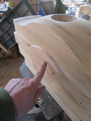

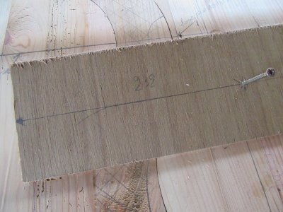

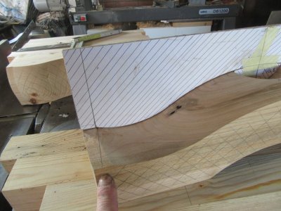

De plaatsbepaling van het centerpunt doen.

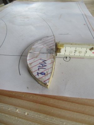

Ik plaatste eerst de afstand van het officiële werkstuk op het contradeel. Zo had ik ergens een referentiepunt.
De eindlijnen opzetten via de mal (1).
Het uitgeholde deeltje op het officiële werkstuk zetten.
Via de autocad-tekening het centerpunt bepalen voor de buitenomtrek wat het ook moet worden. Dit punt dient ook als centerpunt voor alle volgende bewerkingen.

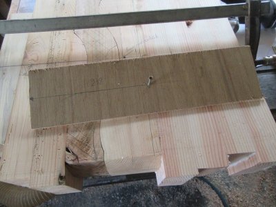

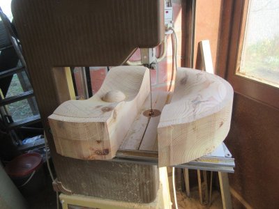

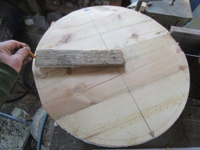

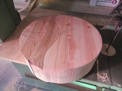

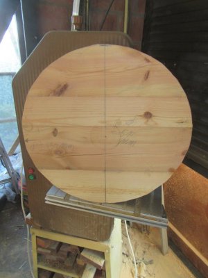

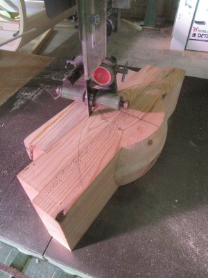

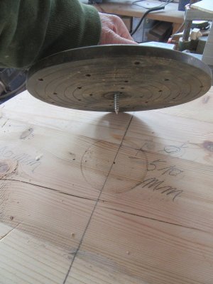

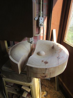

Een buitendiameter van +/- 465 mm op het geheel zetten via een latje, schroef en potlood.
Alles brut uitzagen met de lintzaag.
Dit was weer een groet boterham voor vandaag en morgen probeer ik weer er een vervolg op te doen.
