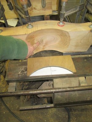

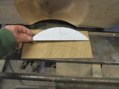

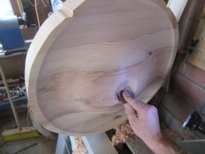

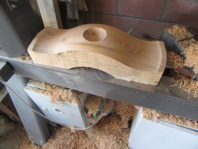

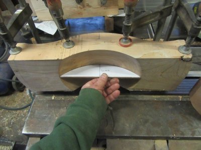

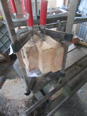

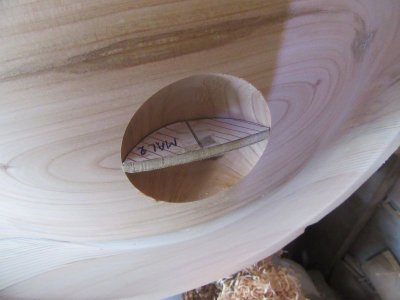

Uitholling aftekenen om het potje te vormen.

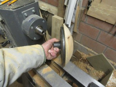

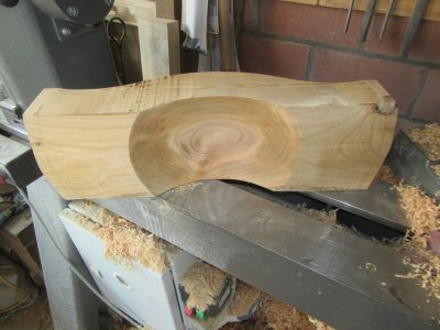

Potje uithollen en schuren tot korrel 400.
Het geheel van de draaibank nemen en de vaste flens afschroeven.

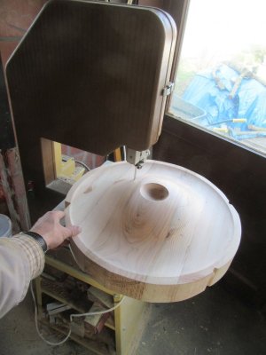

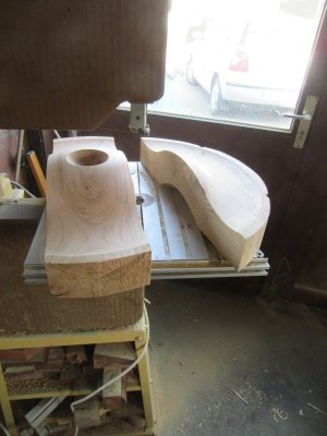

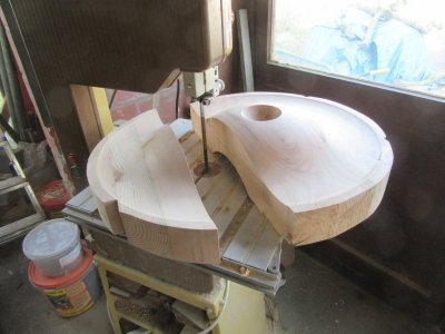

Verloren hout perfect afzagen met de lintzaag.

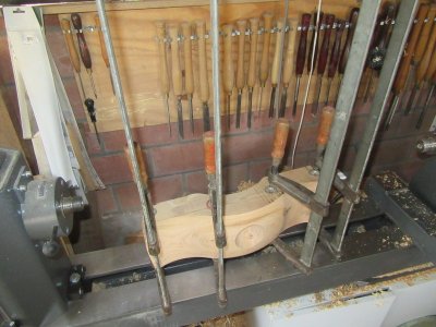

Het werkstuk heb ik samen gespannen met spanschroeven om het eventuele barsten te voorkomen.
Je weet nooit er is te veel werk aan.
De volgende stappen volgen weer zo spoedig mogelijk.
Als je nu denkt dat het bijna af is, dan ben je mis. ik zit nog niet aan de helft van het draaiwerk.
Het kritische zal nu volgen.

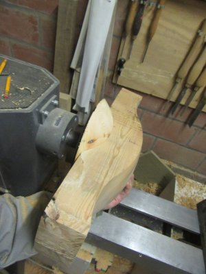

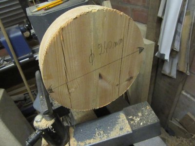

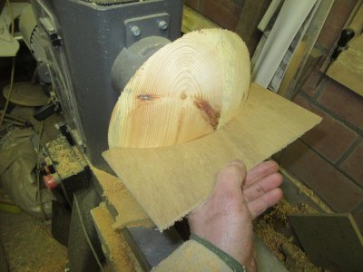

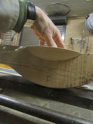

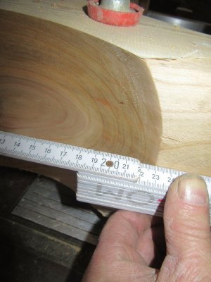

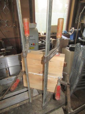

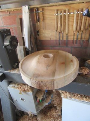

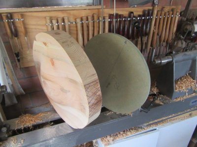

Vandaag wat verloren hout klaar gemaakt om een andere zijde van het officiële gedeelte te kunnen draaien.
Het is een gewoon den uit oude battens die dienst zullen doen.
Ik mak nu een tegenhout voor in de uitholling te kunnen steken.
Het zal waarschijnlijk chinees zijn voor velen, maar het komt duidelijk met de foto's.

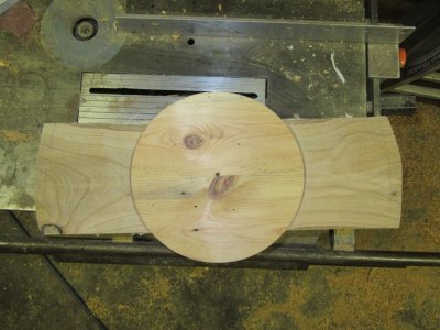

Diameter opmeten (230 mm) aan het officiële werkstuk.

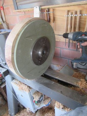

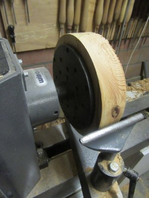

Een cirkel van diameter 240 mm op het gelijmde stuk aftekenen, uitzagen, een vaste flens opschroeven en op de draaibank steken.

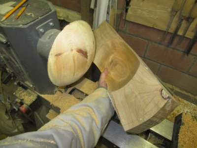

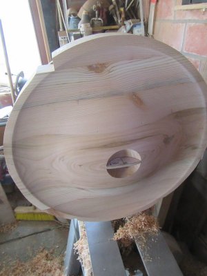

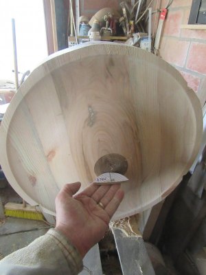

Een tegenmalletje maken gelijk aan de uitholling van het officiële werkstuk.
Het stuk den draaien volgens het tegenmalletje.
Het werkstuk van de draaibank nemen.

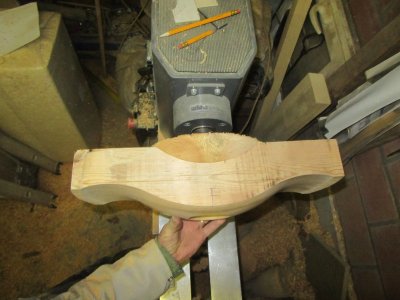

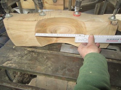

Het stuk in den is nog te dik, en daarvan schaaf ik nog wat af met de vlaktebank tot het oppervlak gelijk is met het officiële werkstuk.
hiervan heb ik een foto vergeten te nemen.

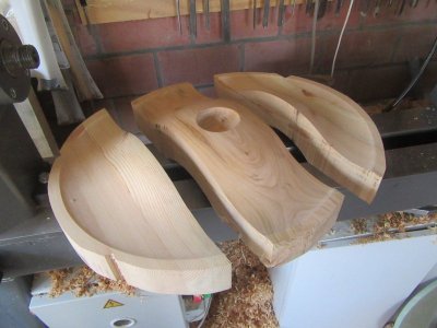

Nog eens het resultaat met beide stukken in elkaar.

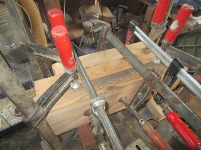

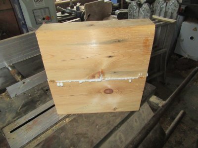

Ondertussen heb ik nog wat verloren hout uit den samen gelijmd die aan het juist gedraaide den stukje moet komen.
En nu maar weer wachten tot een volgende update.
