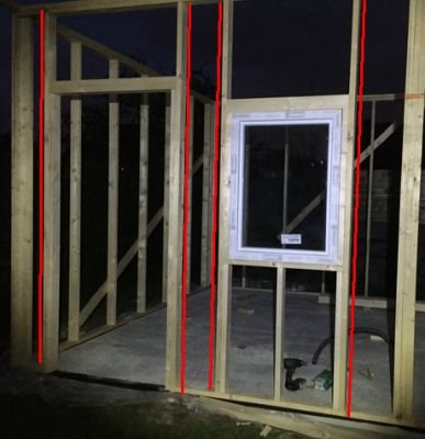

Het enige wat ik eigenlijk nog mis, zijn roosters om de onderzijde van mijn spouw dicht te maken, in de hoop het ongedierte uit mijn isolatie te halen. Heeft iemand enig idee waar ik zoiets vindt?
In het standaard detail van houtskeletbouw is er geen rooster nodig. Hoe ziet het detail er bij jou uit?
Ik denk dat ik alle stijlen naast kozijnen zou verdubbelen. Geeft een beetje body.

Ik denk niet dat dat nodig is, je creëert toch nog veel bijkomende stijfheid (body) door de bekleding van de wanden.
En is, isolatiegewijs, niet elke balk een koudebrug ?
Kris
massis
4 mei 2012
658
49
Bilzen, BE
Dat zijn al dubbele studs. een volledige van boven tot onder en dan een onderbroken met de header. Nog een extra lijkt me overkill...
Doorsnee is als volgt:
Dus houten kader, daartegen climafolie langs buiten, daartegen 2cm tengellatten en daarop de sidings. Tussen elke 2 tengellatten heb je dus onderaan een opening van 60x2cm aan mijn spouw in, langs waar er 'toegang' tot de climafolie is, lijkt me dat een muis daar vrolijk doorheen kan knagen en in de isolatie gaan zitten?
