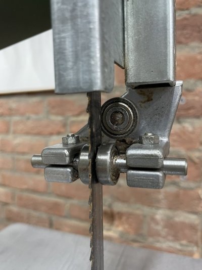

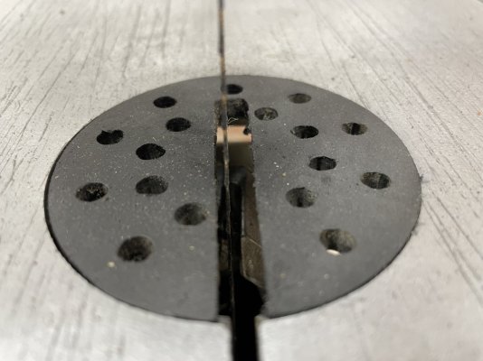

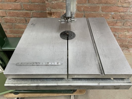

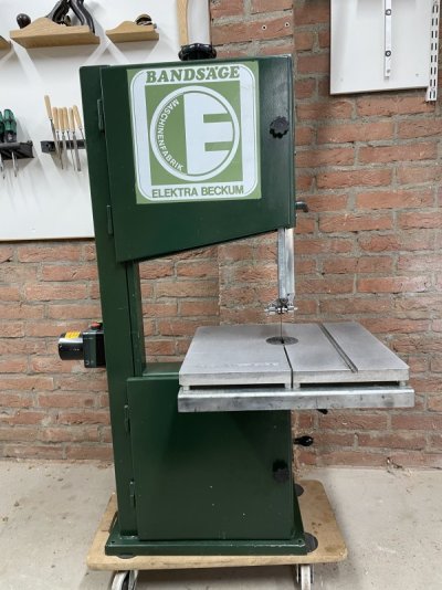

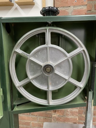

Af en toe knap ik machines op. Soms hou ik ze, maar meestal verkoop ik ze. Ik vind het jammer als machines door slecht onderhoud weggedaan worden, dus geef ze een tweede leven door ze helemaal schoon te maken, de roest te verwijderen, alles te smeren, defecte onderdelen te vervangen en alles weer netjes af te stellen. Zo ook deze Elektra Beckum BAS 317 lintzaag. Deze is nog niet helemaal op het niveau dat ik wil, maar ben al een eind.

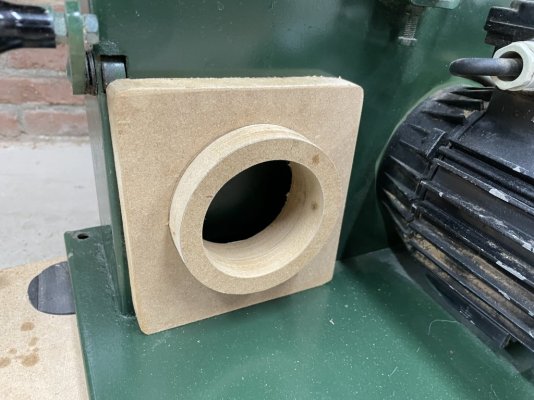

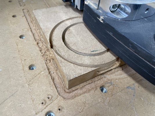

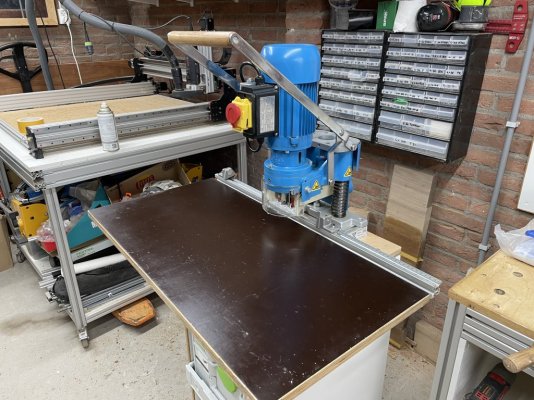

De aansluiting voor de afzuiging ontbrak. De CNC is een handig hulpmiddel om dit op te lossen.
En dan heb je een 100mm aansluiting!
En als je dan toch bezig bent met de CNC, dan maak je ook dit:
De tafel heeft wel gebruikssporen, maar diep zijn ze niet, waardoor het vooral optisch is.
De lagers van de wielen waren nog in orde, waardoor het een kwestie was van alles schoonmaken.
De geleiding is al best een eind, maar mag nog wat schoner.
En nee, dit is geen oplossing voor mijn vraag rond de Record Power Sabre....
En als je aan het schoonmaken bent, dan kun je net zo goed doorgaan en de Hettich Blue Max ook een schoonmaakbeurt geven.
De Elektra Beckum wacht nog op nieuwe zaaglinten en kan dan weg. De Hettich gaat nu al in de verkoop.

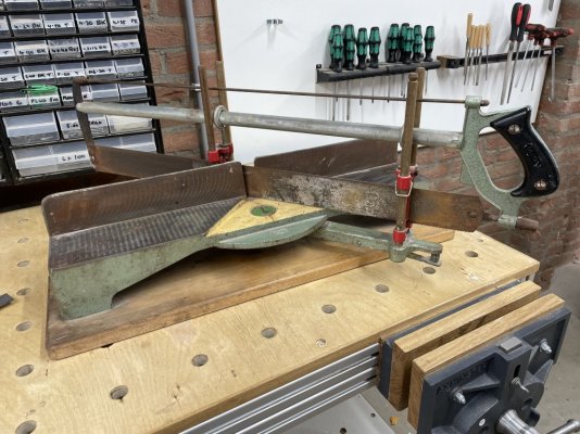

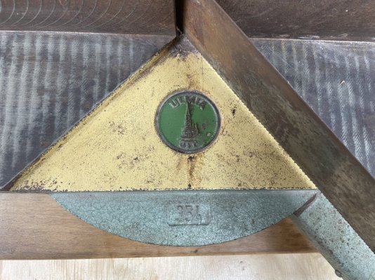

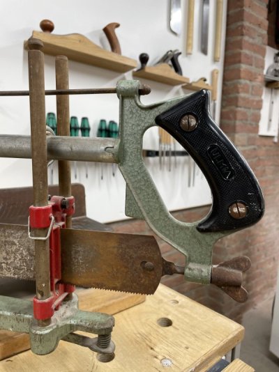

Af en toe mis ik een zaag om nauwkeurig kleinere stukjes hout te zagen en heb daarom een Ulmia verstekzaag gekocht. Die is niet alleen voor mij, maar ook voor mijn oudste dochter. Zij heeft houtbewerking op school en wordt er steeds enthousiaster over. De Ulmia heeft wel wat liefde nodig.
Het mooie van de Ulmia‘s is dat ze nauwkeurig zijn. Ook als ze wat ouder zijn.

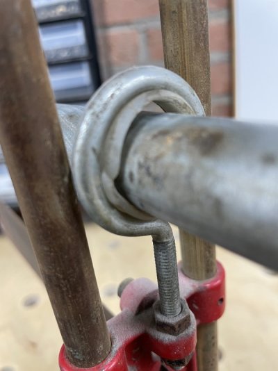

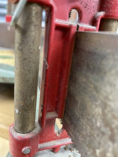

Bij de geleiding moeten wat onderdelen vervangen worden. Maar dat was wel te verwachten. Het enige nadeel is dat het de grote 354 is met het zaagblad van 750 mm en ik liever de kleinere 348 (zaagblad 305 mm) of de 352 (zaagblad 550 mm) zou hebben.
11.674
4.528
Ik heb ook de grootste. Ik vindt het wel prettig dat je daarmee een beetje normale zaagbeweging kan maken. Bij mij waren die rode gietijzeren zaaggeleiders uitgesleten. Ik heb er losse messing geleideblokjes in gemaakt, die ik na kan stellen.
L.N.
11 jul 2014
2.333
1.267
Die zijn bij mij gelukkig wel in orde.
Deze moet ik wel vervangen.
Waarderingen: rmenkveld
L.N.
11 jul 2014
2.333
1.267
Ja, die hebben inderdaad veel speling. Maar bij de mijne is het plastic kapot, waardoor deze net wat minder fijn zaagt.
