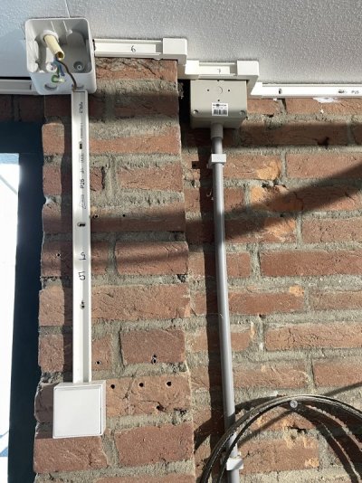

Het plafond zit er al een tijdje in, maar de 230V- elektra is nog een hele klus. Die was door mij en de vorige bewoners een aantal keer aangepakt en daardoor een bende. Daarom heb ik bijna alles verwijderd en ben opnieuw begonnen. Ik dacht slim te zijn en te werken met kabelgoten. Dan zou ik geen plint meer tegen het plafond heoven te vestigen, maar de kier met de kabelgoot op te vullen.
Ik weet nog niet of de kabelgoten een slim idee zijn. De kabelgoten komen met lasdozen met een aansluiting voor de kabelgoot in het midden. Dat is niet heel handig als de kabelgoot stak in de hoek zit. Vandaar dat ik nu gebruik heb gemaakt van andere kabeldozen, maar dan moet in de aansluiting zelf netjes maken. Het andere nadeel is dat ik niet over goed uit kom met de 400V-aansluitingen. Hier heb ik de kabelgoot over de 400V-lasdoos gezet op een manier dat ik de kabelgoot weg kan halen als ik ooit in de lasdoos moet zijn. Ik ga nog alles netjes afwerken met kit.

je kan de kabelgoten aan de aftakdozen laten stoppen
er zijn ook kabelgoten waarin je stopkontakten + aftakkingen kan plaatsen
zelf zou ik in een werkruimte of garage omwille van de prijs + de moeite geen kabelgoten plaatsen
maar ieder zijn kijk
Bekijk bijlage 106449
Er zijn inderdaad kabelgootsystemen waar dat allemaal bij kan, maar die zijn zeer prijzig. Dit is een systeem van Attema en is heel wat betaalbaarder. Maar dus niet alle mogelijkheden....

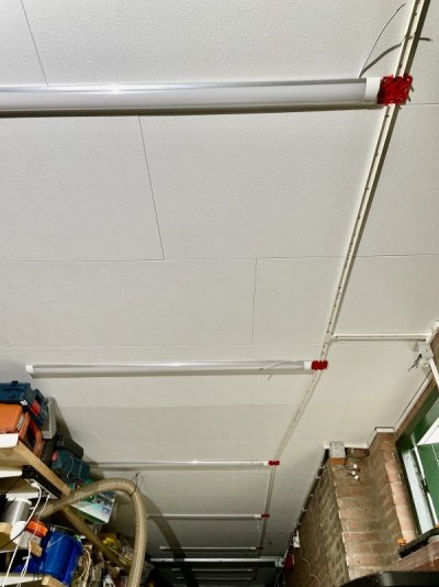

Vandaag nog een tijd verder kunnen werken. Alle led-batten hangen nu en zijn voorzien van een lasdoos en profiel. Het zijn 5 ledbatten van 150 cm en 4 hergebruikte van 120 cm. In totaal is het 35900 lumen, dus dat zal wel genoeg zijn. Het is wel lastig te fotograferen.....

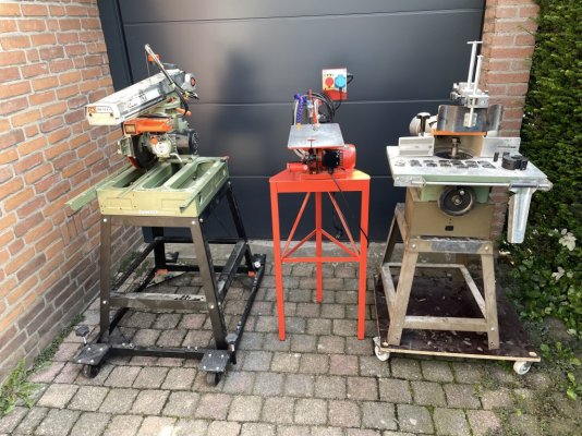

De komende tijd wil ik weer wat meer machines gaan opknappen en verkopen. Dus dit zijn de volgende projecten:

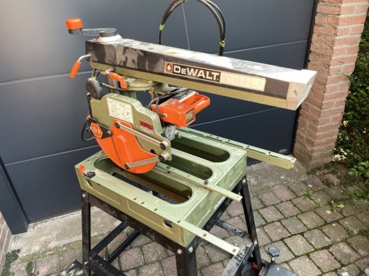

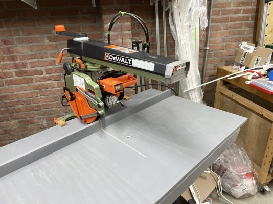

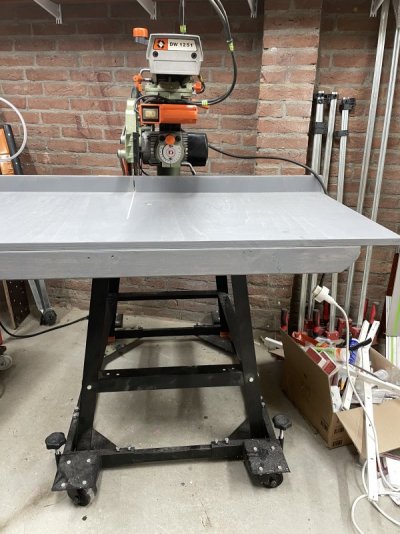

Het is een Dewalt DW1251 radiaalzaag. Die is zeer compleet, maar moet grondig schoongemaakt worden, voorzien worden van een nieuwe tafel en opnieuw afgesteld worden.

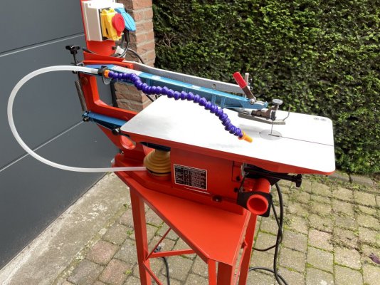

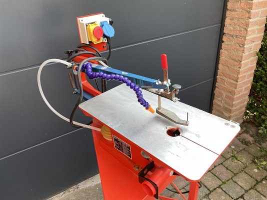

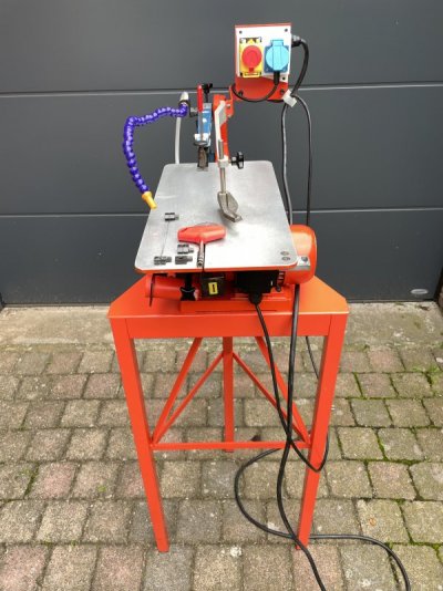

En een Hegner Multicut S2. Ook die is zeer compleet met de snelspanner, bescherming voor de vingers, noodstop en onderstel. De kleine accessoires staan niet op de foto. Van de drie machines heeft deze het minste werk nodig.

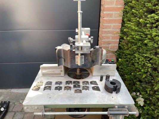

En als laatste een Lurem T30N Frees / Toupie met wisselmessen. Die heeft nog het meest werk nodig: flink schoonmaken en smeren, nieuwe stroomkabel met stekkers erop zetten, onderstel verven, nieuwe houten langgeleiders.

De Dewalt DW1251 is af. Ik wacht alleen nog op andere zaagbladen en dan kan deze in de verkoop. Nu zit er een regulier zaagblad op en dan kan de zaag gaan klimmen. Voor geoefende gebruikers is dat geen probleem, maar ik metk dat ik mijn radiaalzagen ook verkoop aan woodworkers die weinig ervaring met dergelijke machines hebben. Daarom zet ik er zaagbladen op met een negatieve tandhoek, waardoor het klimmen verholpen is.
De Hegner Multicut 2S is ook klaar!
En, zoals jullie misschien zien op de foto’s, de verlichting is klaar!
Bekijk bijlage 107337
Bekijk bijlage 107338
Bekijk bijlage 107339
Bekijk bijlage 107340
Waar is dat paarse tuutje voor? Heb ik al op meerdere van dit type zagen gezien.
