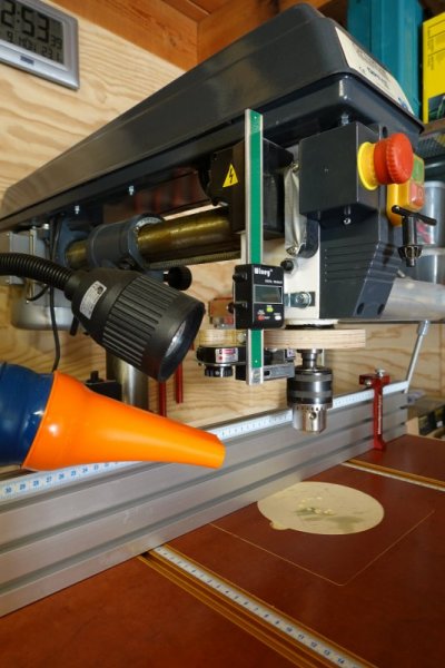

Volgens mij zit die slang gekoppeld aan een soort blaasgalg. Ik denk dat je daarmee het zaagsel wegblaast. Het is een figuurzaagmachine, je moet dus secuur het lijntje kunnen volgen (en dus ook zien). Heb de machine zelf niet maar dit lijkt mij wat het paarse tuutje is.
L.N.
11 jul 2014
2.298
1.195
Hah, ik zag in de richting van oliekoeling te denken, maar dat is meer iets voor een metaaldraaibank :LOL:.
Daar gebruik je een zelfde soort systeem voor. Het bestaat uit halve bollen, waardoor je deze kunt bewegen in alle richtingen en toch vast kunt zetten in een bepaalde stand.
hdv
24 nov 2019
1.460
815
Noord-Veluwe / Skåne
Dit is zo'n gevalletje aspirine, waarbij de merknaam uiteindelijk ook de productnaam is geworden. Dit soort "slangen" heten loc-lines. Ze worden inderdaad vaker gebruikt voor olie e.d. Maar ik heb er een met een grote diameter als precies plaatsbare afzuiging op mijn kolomboor zitten. Erg handig moet ik zeggen. Ik heb even niet zo snel een betere foto bij de hand, maar het is dat blauw-oranje ding links.

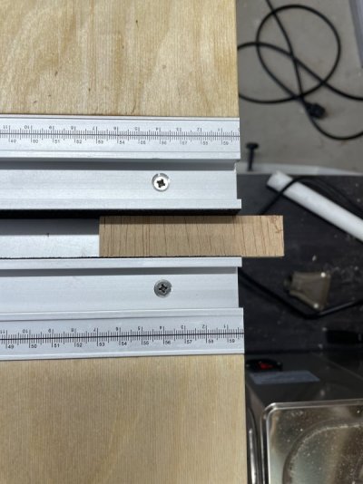

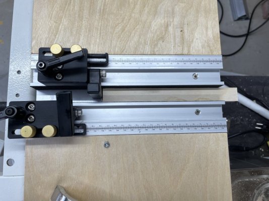

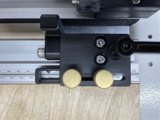

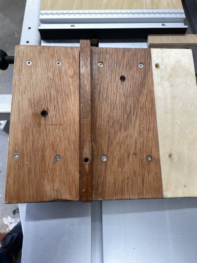

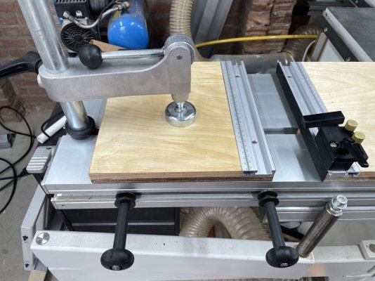

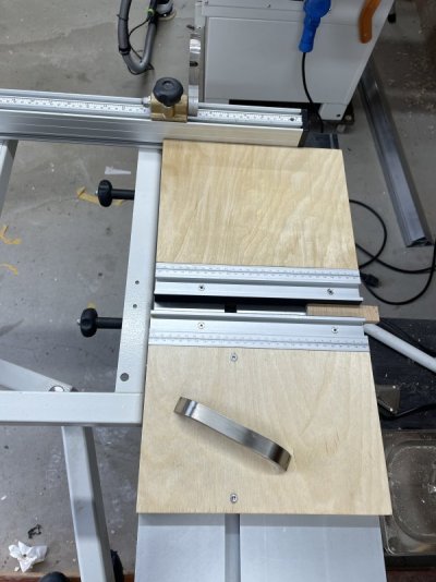

Vandaag een klusje in de werkplaats gedaan dat al langer op mijn lijstje stond: een Fritz&Franz-hulpstuk. Het is een hulpstuk om veilig kleinere stukjes hout te kunnen zagen op een zaag met roltafel. De aluminium profielen met maataanduiding en de flipstop had ik al liggen. De rest heb ik vandaag van reststukken gemaakt, vandaar de verschillende kleuren multiplex.

Is een ideaal hulpstuk! Mijn enige verbeterpuntje zou zijn om er (verwisselbare) 0 clearance blokjes op te zetten aan de zaagkant.
L.N.
11 jul 2014
2.298
1.195
De Fritz&Franz is al zero clearance door het ontwerp. Waarom zouden daar verwisselbare zero clearance blokjes op moeten?
Joost79
27 mei 2017
530
174
Apeldoorn
Omdat je wellicht wel eens een ander (dunner/dikker) blad gebruikt of iets onder een hoek zaagt. En hij daarmee langer “houdbaar” blijft 🙂
L.N.
11 jul 2014
2.298
1.195
Ah, niet aan gedacht. Mijn zaagbladen zijn even dik en het zaagblad kantelt de andere kant op, dus voor mij is het niet echt nodig. Maar voor iemand anders die Fritz&Franz wil maken is het natuurlijk een goede tip!
Waarderingen: Joost79
L.N.
11 jul 2014
2.298
1.195
Vergeten te vermelden waarom Fritz zo diep is. Om plaats te besparen in mijn werkplaats zit mijn oplegtafel niet standaard aan mijn roltafel. Door de diepe Fritz kan ik deze vastzetten met de klem van de roltafel. Zo kan ik Fritz gebruiken zonder oplegtafel en kan deze niet verschuiven. De klem gebruik ik ook om te voorkomen dat deze omhoog kan komen.

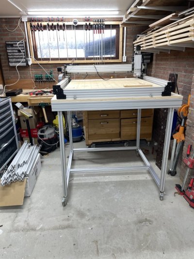

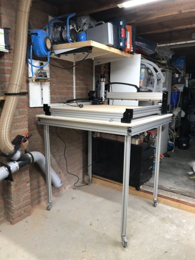

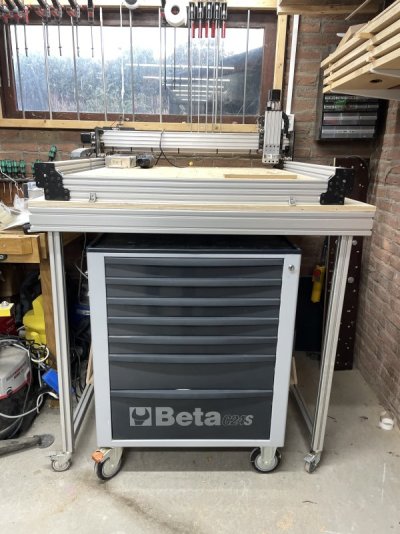

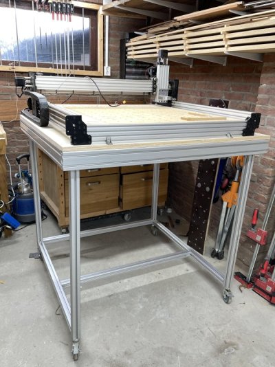

Mijn Workbee CNC krijgt een upgrade. Het onderstel van de CNC was als een tafel, namelijk een blad met 4 poten. Dat was niet ideaal door de krachten die op de poten kwamen tijdens het verplaatsen. Daarom heb ik wat extra profielen gekocht, om het geheel te verstevigen. Ik heb geen foto's van het bouwproces, maar dat is ook redelijk straight forward. De profielen had ik op maat besteld, waardoor het een kwestie is van verbinden.
De oude tafel:
De nieuw tafel:
Het geheel is nog niet af. Er komt nog een plank onderin om diverse lange spullen op te slaan en om de afzuiging van de CNC op te zetten. Daarnaast krijgt de CNC zelf een upgrade. Nu gebruikt deze wielen om de freesmoter te verplaatsen. Daar ben ik nooit heel tevreden over geweest en daarom heb ik een upgradeset van Ratrig gekocht. Die versterkt de machine en gebruikte lineaire geleiding, waardoor er geen wielen meer zijn.
De profielen op de kartonnen doos zijn een werkbank in wording:
L.N.
11 jul 2014
2.298
1.195

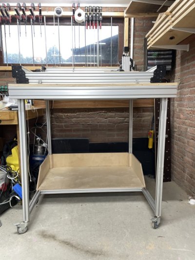

Het schap onder de tafel is weer een stapje verder. Het wordt nog witgeschilderd en voorzien van een eiken randje, net als de rest van mijn garagemeubels.
Maar L.N. waarom is deze tafel zo hoog, hoor ik jullie vragen? Nou lieve kijkbuiskinderen, dat is zodat er een gereedschapswagen onder past. Er komt een tweede zoals op de onderstaande foto of een iets bredere. De bredere past beter, maar de onderstaande is met hogere lades te krijgen. In de hogere lades kan een systainer en dat heb ik eigenlijk nodig....
