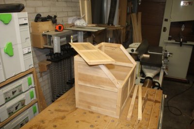

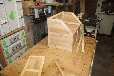

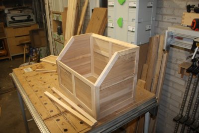

Dit is pas m'n eerste post in dit onderwerp omdat ik eerst wel eens wilde proberen of ik het kistje ook kon maken. Tot dusver gaat het me niet slecht af, heb de meeste problemen gehad met de zijkanten, duurde behoorlijk lang voordat ik in de gaten had de hoeken 22.5 graden moesten worden en het heel wat regels verzaagd voordat ik de boel passen had. Maar nu is het tijd voor de laatste loodjes: het finaal op maat maken van de verschillende delen en de boel in elkaar zetten. Dit moet in de kerstvakantie gaan gebeuren.
Daarom heb ik de volgende vraag. Is er al iemand die de schanieren heeft gekocht en waar komen deze vandaan? Zijn jullie nog van plan om ander beslag te monteren. Ik wil de boel graag voor de kerst in huis hebben zodat ik in een keer door kan.
Tot slot nog een paar foto's. Geen close-ups, want daarop komen de foutjes genadeloos aan het licht.

Stuk verder dan ik. Mooi.
Overigens: ik (en vele kistjesmakers met mij, weet ik bijna zeker) zou het leuk vinden als je hier een verslagje plaatst van hoe je het hebt gedaan of welke vallen je maakte en hoe je weer opstond :). Ik ben hier ooit aan begonnen om er samen van te leren.
Maar ... Eigenlijk heb ik nauwelijks recht van dit spreken: zelf ben ik nog bezig de verbindingen te oefenen en bovendien komt er zo vaak iets tussen dat het niet opschiet. En daar leert niemand van.
Ik ben er jaloers op dat je al zo ver bent.

RockNRolla: Mooi werk man.
Maar wij achterlopers in geinteresseerd zijn, zijn natuurlijk de fouten die je geaakt hebt en problemen waar je tegenaan gelopen bent.
Hoe ben je zover gekomen? Ik zie een hel boel Festoolsystainershulplijnen op de achtergrond, mar heb je ook nog het oude handwerk gehanteerd?
Kortom hou je niet in, maar vertel kerel ........ en laat zien ..........
Met name baart me zorgen de verbindingen tussen de panelen.
