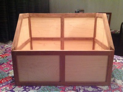

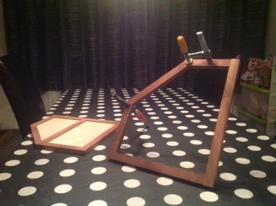

Vandaag maar weer es verder gegaan met waar ik een maand of 2 geleden gestopt ben.
Ik had de latjes voor mijn 2e zijpaneel al afgekort, net even de sponningen voor de panelen gezaagd en de 2 45 graden slis verbindingen gelijmd.
ik heb de achterste en onderste nog niet gelijmd, ik ga morgen eerst het tussen latje op maat maken en de pen gat verbinding maken.
Dan de paneeltjes op maat maken en het geheel in elkaar lijmen.

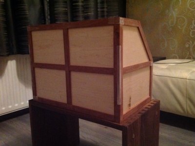

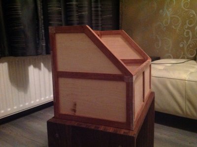

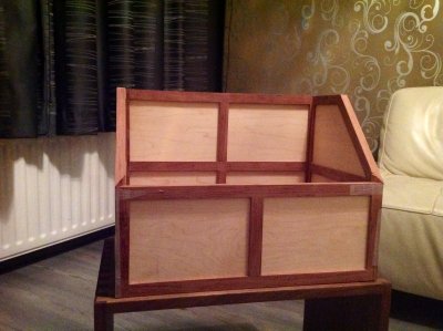

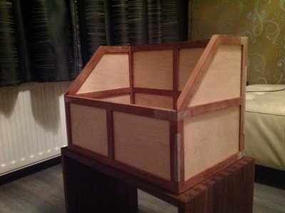

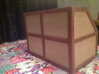

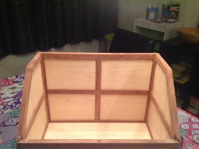

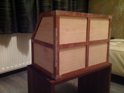

Mijn kistje begint nu een beetje vorm te krijgen, de hoeken van de zijpaneeltjes, de voor en achterkant heb ik in verstek gefreesd.
Ik heb de sponning voor de bodem al gefreesd en de paneeltjes eerst in elkaar gezet met tape om te zien of het past.
Ik heb besloten om de verbinding van de paneeltjes toch maar met losse veertjes te maken ik hoop het geheel morgen in elkaar te lijmen zodat ik de bovenkant en de klep kan maken.

De pengat in de verstek slis is @#%^$ daar ga je vast nog wat latjes mee verspelen.
De 3e van mij was goed genoeg om te gebruiken, maar wel een naadje aan de binnenkant.
Ik heb niet genoeg bubinga om hem strakker te krijgen dus ik doe het er maar mee.
Ik merk wel dat het een projectje is om in 1 keer af te maken, heb er nu weer zin in, dus ga lekker door nu.
