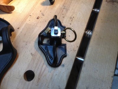

@Rendew, als je iemand kan vinden die een beetje thuis is in metaalbewerken kan je een simpele aanslag (laten) met een moer. Neem een moer met een draad die iets groter is dan de overhoekse maat van de beitel. Boor de draad er uit. Tap in één van de vlakken van het zeskant draad (haaks op het vlak) en doe daar een schroef in met een gekartelde kop of iets soortgelijks. Hiermee kan je de beitel instellen zoals je met de grote doet.

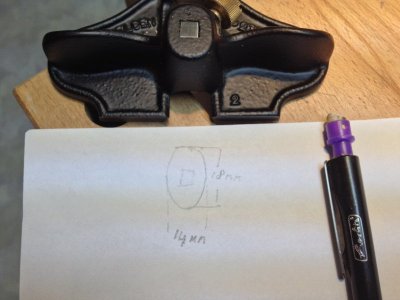

@Rene: Met een simpele moer met gat, schroefdraad en een draaiboutje kan ik je wel helpen. Als je me de maten opgeeft kan ik het over de post naar je toe sturen? Laat maar weten. Liefst foto er bij van de plek waar de moer moet komen.

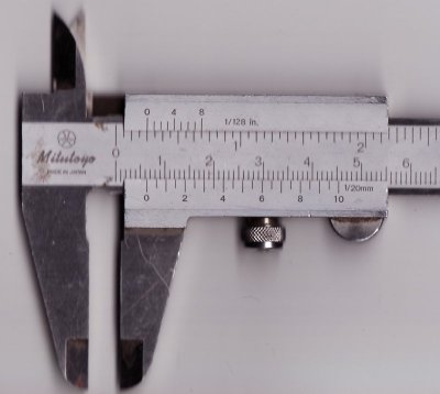

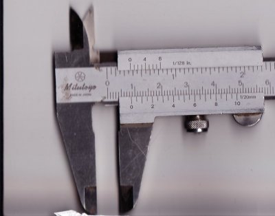

in het vierkant (is dat 6,35 mmm ???? )
diagonaal gemeten(8,7 mm ??????)
Weet niet hoe je die dingen correct afleest dus is een kiekje wel handig :p ga is een keer kijken naar zo'n digitaal ding die spreken geen vak chinees .

Kan je een close up maken van de bovenkant van het metalen ding waar de moer omheen moet en daar ook de breedte en diepte van opgeven in mm? Zoals ik het nu zie kan het mooier, gewoon een gleuf in een stukkie staal.
Je meting (8,7) was correct :). Je kijkt vanaf het 8mm streepje naar de onderste rij streepjes en zoekt het streepje wat "past. het cijfer bij dat streepje komt achter de komma.

Je meting (8,7) was correct . Je kijkt vanaf het 8mm streepje naar de onderste rij streepjes en zoekt het streepje wat "past. het cijfer bij dat streepje komt achter de komma.
:eek:
Ik heb geen metaal opleiding gehad, en kom er nu achter dat ik dat ding altijd verkeerd afgelezen heb. Ik keek altijd naar het getalletje boven de streep en niet naar de schaalverdeling op het schuifgedeelte.
Weer wat geleerd.
Om precies te zijn: je ziet dat de 0 op de onderste schaal tussen de 8 en de 9 van de bovenste schaal staat, dus je maat wordt 8-komma-nogwat. De "nogwat" is het getal op de onderste schaal waar de lijntjes van de twee schalen precies in elkaars verlengde staan.
MAARRR: het is wel belangrijk dat je exact verticaal kijkt. Op de foto kijk je volgens mij iets van links tegen de schaal aan. De echte maat is dan 8,6 en niet 8,7.

@ArtHarg: Je hebt gelijk. Voor houtbewerking kijk ik niet op een tiende mm vrees ik :mad:. Voor metaal ga ik als het moet rond de honderdste zitten, maar dan gebruik ik geen schuifmaat meer. In het onderhavige geval heb ik trouwens voor het vierkant 6.8mm aangehouden zodat het ding er lekker overheen glijd (en ook een klein beetje omdat ik weet dat Rene zijn eigen meetkunsten niet vertrouwd ;) )
@Rene: filmpje was duidelijk, ding is klaar, even quick & dirty. Als het werkt maak ik wel eens een mooie voor je. Hij is trouwens wel in "matching colours" :cool: PM even je adres,dan stuur ik hem op.
