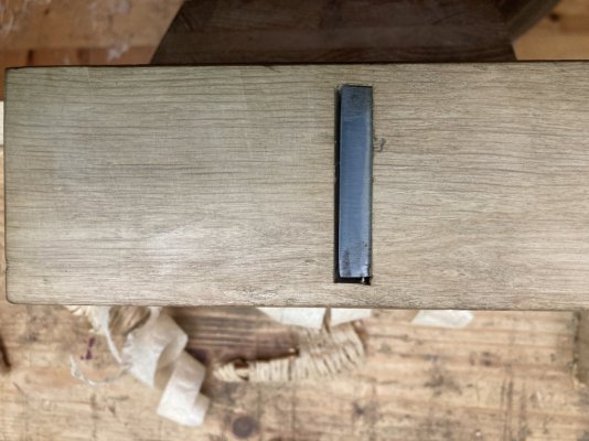

Ben benieuwd hoe ze zich houden, het ziet er wel degelijk uit.
En ja, voor iets meer dan 4 euro per beitel.... ;)
Ik heb 3 sets in Frankrijk gekocht. Zijn daar ook goedkoper maar dat terzijde. Heb wat werk gehad om de achterkant te vlakken. Meeste waren goed te vlakken op 2 na (in de 3 sets) waar een stuk meer werk aan was. Het setje wat ik zelf gebruik houd zich goed met een zeer redelijke standtijd. Heb ze gebruikt op vers eiken en oud grenen.

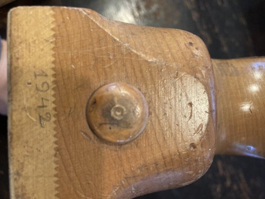

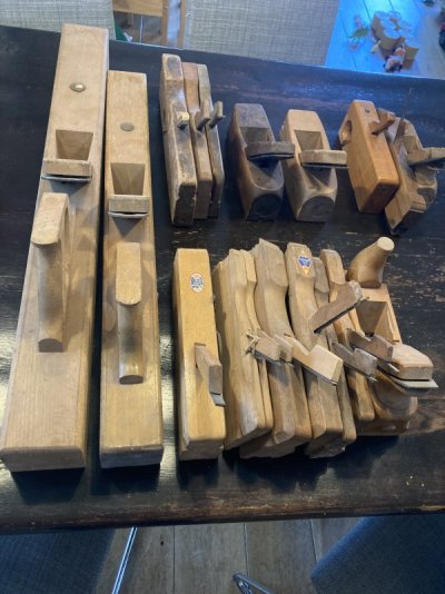

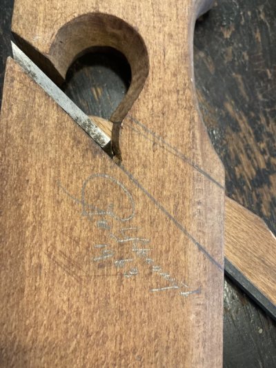

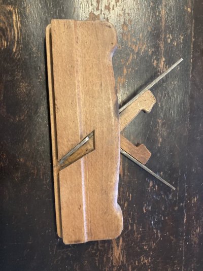

Gisteren een leuk setje oude schaven opgehaald. Foto‘s op marktplaats waren niet super, maar het was in de buurt. Positief verrast over de staat van de meeste schaven! Bijna allemaal van nooitgedagt. Waaronder een setje hele kleine hol en bol schaven 1/8 (volgens mij nog nooit gebruikt). Een leuke tong en groef schaaf 2-in-1. Een mooie blokschaaf uit 1942 en een schaaf met daarop nog de potlood tekeningen en naam van de maker P v Steenwijk, uit 1963.
Leuke projectjes voor de kerstvakantie 😇

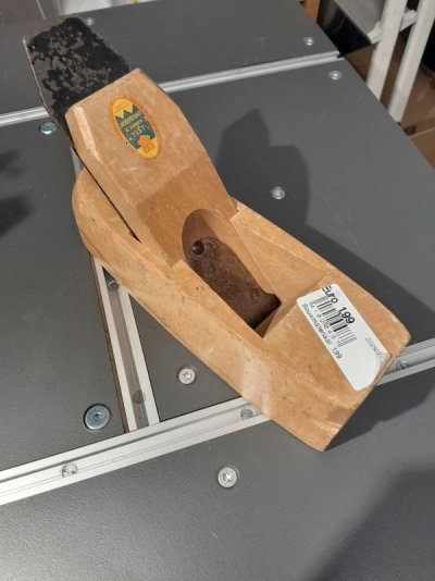

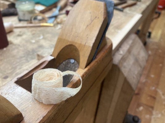

Donderdag bij de kringloop rondgekeken en een mooie Nooitgedacht schaaf gevonden, compleet en in redelijk goede staat, alleen beitel en keerbeitel zitten aardig onder de roest. De schroef die beiden bij elkaar houdt zat muurvast, maar na een beetje kruipolie en klappen met een houten hamer om de keerbeitel een beetje links en rechts te laten bewegen kwam hij los.
Ik heb totaal geen ervaring met restauratie van oudere gereedschap, dus ik ga maar op het internet zoeken om in ieder geval geen verkeerde dingen te doen, ik wil dit niet verprutsen.
Een gelijk een vraag: om de roest eraf te krijgen denk ik meteen aan schuren/slijpen, of is er iets dat ik beter eerst kan doen, b.v. WD40?

Er zijn diverse middelen om de roest eraf te krijgen. HG heeft roestoplosser/roestverwijderaar. Makkelijk te verkrijgen maar in verhouding niet goedkoop. Citroenzuur te koop bij hanos of sligro of op internet. wordt gebruikt bij levensmiddelen. Zelf poeder mengen met water. Elektrolyse hier even op het forum zoeken.
Na behandeling afspoelen en bij onvoldoende resultaat herhalen. Hierna eventueel schuren in de olie zetten.
Ook een staalborstel op een slijpmachine doet veel.

Die schaaf ziet er als praktisch nieuw en ongebruikt uit, mooie vondst!
Op foto's zie ik vooral oppervlakte roest, dat is prima te verwijderen met WD40 en een schuursponsje of schuurpad (Scotchbrite).
Verder controleren of de zool goed vlak is. Het makkelijkste is wat schuurpapier op een vlakke plaat plakken (glas, stenen dorpel/aanrecht, of zelfs een stuk MDF), paar potlood strepen op de zool zetten, en dan de zool licht schuren. Als alle strepen weg zijn, is de zool vlak.
Dan de beitel slijpen en dan is het tijd om krullen te maken!

Mijn ervaring ( ik restaureer veel en vaak gereedschap) is inderdaad citroenzuur ( gewoon op de BOL te bestellen) om de ergste roest er af te halen. Ga pas slijpen of schuren als je nog maar een klein beetje roest te verwijderen hebt. Anders eindig je in een stofwolk van roest en dat doet je gezondheid geen goed. Sowieso altijd een goed gelaatsmasker dragen als je gaat schuren! Het kan ook geen kwaad om naderhand even te gaan douchen. Roest is echt baggerspul wat dat betreft.

Bedankt voor alle tips betreffende roest, ik zal citroenzuur proberen, wij hebben nog een ouderwetse drogist in het dorp.

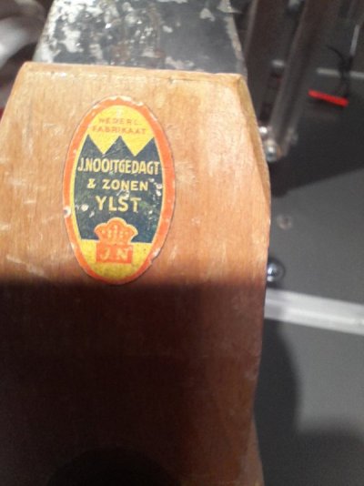

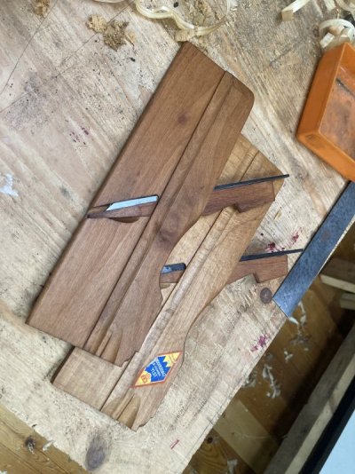

Weer bij de Kringloop geweest. Ik had de laatste keer al een schaaf gezien, maar omdat het metaalwerk ontbrak heb ik hem laten liggen, maar deze keer wel meegenomen. Mijn betere helft was er niet bij, dus ik had meer tijd om te zoeken. Het resultaat zijn buiten de schaaf twee beitels (een Nooitgedacht 3/8 10) en een blokhaak van Nooitgedacht (zit onder de roest). Ik heb hem gecontroleerd met een precisie winkelhaak (875/1), de binnenkant is meer of minder perfect, het eind van de buitenkant van de veer heeft sporen van een val bij het blok, maar dat kan met een vijl verholpen worden.
De tweede beitel heeft een sterk verweerd logo op het handvat geplakt. Ik kan aan de onderkant "gereedschappen" ontcijferen, en an de rechter kant iets dat op "ONE" lijkt. Aan de linker kant denk ik een L gevolgd door een groter N te herkennen. De beitel is 7mm breed, vrij lang en heeft verder geen kenmerken. Ik zal graag te weten komen wat dit voor merk is.
Bij de schaaf was er een spie, maar in de bak lag een tweede. Ik denk dat de rechte erbij hoort, hij heeft geen logo, de andere is wel van Nooitgedacht, maar deze lijkt te lang. De schaaf zelf ziet aardig goed eruit.
Nu nog maar een beitel/keerbeitel erbij vinden :) .20250303_204558.jpg20250303_204651.jpg20250303_204845.jpg20250303_204925.jpg20250303_205016.jpg20250303_205643.jpg20250303_210043.jpg
