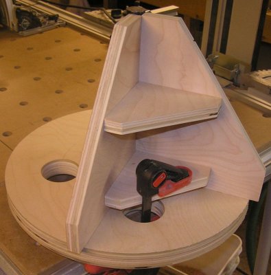

Wat is eigenlijk de reden dat er gaten in die wielen zitten?
Na een freestafel en een werkbank wordt dit m'n derde stuk gereedschap.
De gaten in de wielen dienen in eerste instantie om er lijmklemmen door te steken om de flenzen te klemmen bij het richten en later bij het lijmen. In tweede instantie kun je de wielen gemakkelijker met de hand ronddraaien als je een zaaglint plaatst. Daarom heb ik de gaten met de afrondfrees en de spilschuurmachine lekker glad gemaakt.

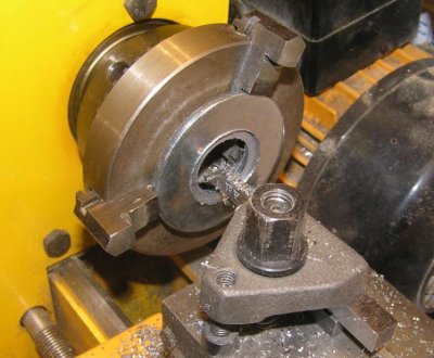

Ik heb vier ringen uitgedraaid. Dit pisbakken ijzer was beduidend zachter dan het asmateriaal en het draaide daarom een stuk beter. Ik weet nog precies hoeveel ik er nodig heb maar ik heb nog vier ringen in reserve. In principe heb ik maar twee ringen nodig maar mogelijkerwijze moet ik wat ruimte opvullen.

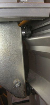

Met de wielen en de assen aan het frame schoof het zwaartepunt flink op, tot net buiten de voet. Het leek stabiel maar toen ik een lijmtang wilde pakken kapseisde het frame en knalde op de zijtafel van de CMS-tafel. De zijtafel belandde op de vloer naast het frame. Aan het frame kon ik geen beschadiging ontdekken. Scheepsbouwers weten wat degelijk is. Maar drie kunststof rollers van de zijtafel waren beschadigd. Als een noodverband heb ik de drie rollen omgedraaid zodat de tafel niet draagt op de afgebroken flenzen maar er zit wel teveel speling in. Het is nog wel bruikbaar maar de tafel wordt niet meer strak over de rail geleid.
Ik heb met het USA hoofdkwartier gebeld en m'n bestelling geplaatst. En geheel in de Festool traditie was het niet goedkoop. Ik moest een compleet setje kopen, niet alleen het kwetsbare plastic rollertje maar ook het lagertje en bevestigingsmateriaal. Maar het wordt begin volgende week bezorgd.

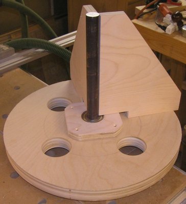

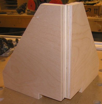

Om de as zo goed als mogelijk haaks op het wiel te hebben als ik de eerste flens bevestig heb ik een hulpstuk gemaakt. In pricipe zijn het twee verticale kanten die onder een hoek van 90 graden staan. Door die op het wiel te klemmen kan ik de as haaks richten en een flens vast lijmen. Omdat ik het centrale gat nodig had om de as te centreren kan ik dat groter boren omdat de flens nu dienst kan doen als middelpunt. Dan kan ik de tweede flens met klemmen aanbrengen en het wiel richten. Door de tweede flens af te stellen kan het wiel zonder slag draaien. Tot zover de theorie.
Op deze manier wordt de as gericht.

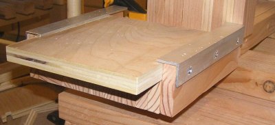

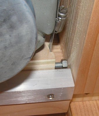

Voor de bevestiging van de motor komt er ook al wat op gang. De slede kan door twee extra plankjes en alu profielen schuiven. Nu nog een instelmechanisme aanbrengen en dan is er weer een deel afgewerkt.

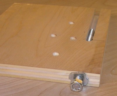

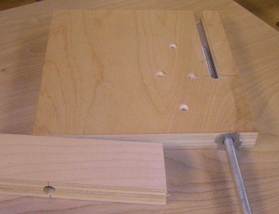

Zo dicht mogelijk waar de kracht aangrijpt heb ik een gat in de slede geboord voor een 5/16"- 18 draadstang. Dit is in de buurt van M8. Omdat de boor niet lang genoeg was heb ik een groef aan de onderkant gemaakt. Later heb ik een potgat geboord voor een inslagmoer. Omdat je uit de hand niet een groter gat kunt boren waar al een kleiner gat zit heb ik een soort van boormal gemaakt zodat de boor geleiding heeft. De inslagmoer was te breed voor de dikte van de slede zodat ik er een stukje van af moest zagen/vijlen. Van een stukje draadstang en een opgeklonken moer maak ik een lange bout waarmee ik de V-snaar op spanning kan krijgen

Even een lange bout gemaakt.
De motor is weer op de slede geplaatst en de verstelbout doet z'n werk. Ik ga wel een gleuf of een kruis in het andere eind maken zodat ik makkelijker bij de bout kan om te verstellen.

Mooi systeem WR, je zou nog een carosseriering met een schroef tegen het vaste deel aan kunnen zetten waar de moer tegenaan komt.
Niet om eigenwijs te zijn maar ik schroef er een metalen plaatje op dat voor magneetsnapjes wordt gebruikt. Dit zijn van die zaken die nog wel komen maar wanneer??
Die lange bout draai ik er met een boormachine in en uit bij het proberen. Met de hand is het een avondvullende bezigheid. ;)

Om de ongerustheid weg te nemen bij de aandachtige lezertjes heb ik een plaatje van een magneetsnappertje als stootplaat gemonteerd voor de stelbout van de slede. De achterkant van de bout heb ik kruislings ingezaagd maar de kruiskopschroevendraaier stonk er niet in. Met een PH2-bitje als stempel heb ik de vorm er in geramd en dat werkte perfect.
