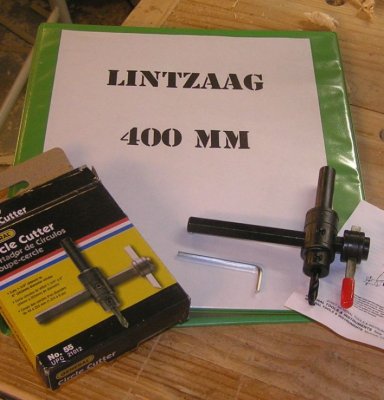

Wat is een cirkelsnijder?
Waarom geen (goede) forstner boor?
Mvg,:).
Dit is de bestelde cirkel snijder.
https://www.amazon.com/General-Tools-55-Cutter-Adjustable/dp/B00004T7P1
De lagers moeten met een zekere kracht in de multiplex flenzen worden geperst. Met een Forstnerboor moet je dan precies op de juiste maat kunnen uitkomen en dat lijkt me twijfelachtig. En een Forstnerboor van 52 mm is ook niet echt goedkoop.
Met een paar proefstukjes moet ik de juiste diameter zien te bereiken waarbij het lager stijf in het gat past. Dat gaat alleen maar bij een verstelbare boor.

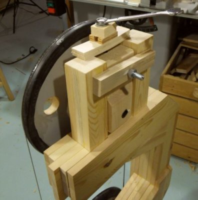

Daarnaast heb ik de onder- en bovenblokken gemaakt. De 400 mm versie heb ik aangepast met de constructie van het bovenblok van de 350 mm versie. De 400 mm versie van het bovenblok was vrij gecompliceerd en omdat gezegd wordt dat goed ontwerpen de kunst van het weglaten is koos ik voor de aanpassing.
Dit is de versie voor de 400 mm
Dit is de uitvoering voor de 350 mm versie. Deze versie ontstond later in het kader van het voortschrijdend inzicht.
Om de blokken te maken had ik wat flinke klompen hout nodig. 135 breed en 100 dik. Dat had ik niet in huis dus moest het gefrabiceerd worden. De laatste balk Douglas werd daarvoor aan twee kanten geschaafd zodat de "walshuid" (zoals we in de metaal zeggen) er af geschaafd. Voor het bovenblok gingen twee lagen van de balk op elkaar alsmede een overschotje van de plankjes van 15 mm. Rondom vlakken en haaks schaven. De kopse kanten bewaarde ik voor later. Ik kan me niet herinneren dat ik de zaak eerder zo vlak en haaks kreeg. Zo zie je maar wat scherp gereedschap vermag. Maar ik denk dat de ervaring ook een beetje meespeelde. ;)
Als laatste kwamen de kopse kanten aan bod. Ik heb altijd problemen gehad met kops hout zodat ik het in eerste instantie over de zaagtafel haalde. Dat ging niet helemaal naar m'n zin zodat ik het met de schaaf toch maar wat ging bijwerken. En zowaar ging de schaaf er fluitend overheen nadat ik de zool met kaarsvet had ingesmeerd. De kopse kant werd vlak en haaks en was spiegelglad. Daarna werd het contour in het bovenblok aangebracht.
Het onderblok werd als hierboven omschreven ook op maat gebracht.
Zodra de assen binnen zijn gaan de gaten er in en kan het onderblok gemonteerd worden. Ik moet nog zien hoe ik de asgaten mooi strak kan krijgen. Anders moet ik misschien een gedeeld onderblok maken om het te kunnen klemmen.
Voor het gezicht zijn beide blokken aangebacht.

Gisteren, op Paaszondag, werd de cirkelsnijder bezorgd. Sinds kort bezorgt Amazon ook op zondag. In de recensies las ik dat het verstandig is de inbusstelschroefjes te vervangen door een betere kwaliteit dus dat ga ik maar doen. Voor de liefhebbers van horror: de draad is #12 - 24 zoals de omschrijving officieël is. Het is een UNC coarse draad. Als ik de schroefjes ga vervangen doe ik rubber handschoenen aan en draag een mondkapje om besmetting te voorkomen.
Om m'n papierwerk en documentatie bij elkaar te houden heb ik een smalle ordner aangemaakt.
Hier is ook de cutter te zien.

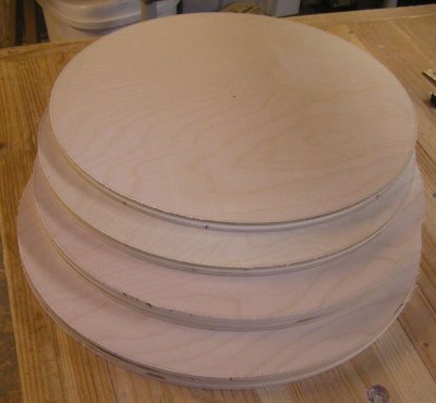

De volgende stap is het maken van de wielen. De beoogde dikte is 30 mm zodat de laag opgebouwd kan worden uit een plak van 18 en één van 12. De platen multiplex, die ik bij de Home Depot ophaalde waren in vieren gezaagde stukken van een volle plaat 18 mm en 12 mm. Ik kan 2m40 in lengte kwijt in m'n auto maar niet meer dan een halve meter in de breedte. Dus werden het vier platen van 600 bij 1200 van beide diktes.

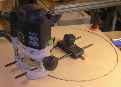

Eenmaal thuis ging ik gelijk aan de slag. Met behulp van de kartonnen schijven kon ik aardig efficiënt bepalen waar de middelpunten kwamen. Met een stokpasser werden de cirkels van 400 uitgezet. Matthias gebruikte een decoupeerzaag om de wielen grof uit te zagen. Dat splinterde als de hel zodat hij eerst met een mes de toplaag voorsneed. Dat wilde ik beter doen zodat ik met de bovenfrees en een zelfgemaakt hulpstuk aan de lineaal-uithouder de cirkels freesde. Dat ging perfect. Als onderlaag gebruikte ik de onderplaat waarop ik het frame maakte. Dat leek meer op een gatenkaas met al dat geschroef.
De Festool frees in actie. Nauwelijks uitbrekende vezels.
Het resultaat.
Het maken van het frame was recht toe, recht aan houtbewerken. Nu wordt het spannender want met de metalen onderdelen moet het hout bewerkt worden met de nauwkeurigheid die bij metaal past. Ook met het andere gedrag van hout moet rekening gehouden worden. Morgen komen de lagers en dan kan ik weer lekker aan de gang. Nu ik op dit punt gekomen ben krijg ik er ook meer plezier in. Voor dat ik begon was ik lichtelijk huiverig of ik de klus kon klaren maar nu heb ik het gevoel dat alles goed onder controle is.

Gaat er goed uitzien, belangrijkste met je wielen is dat je heel nauwkeurig zowel goed gecenterd alswel netjes recht in je wielen de openingen maakt.
Maar je hebt al eerder mooie staaltjes laten zien dus dat komt wel goed.

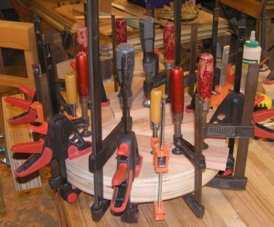

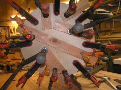

De wielen zijn gelijmd. Het was passen en meten maar één laatste kleine klem kon er niet meer tussen. ;)
Het is een drukte van belang.
Zo ziet het er van boven uit.

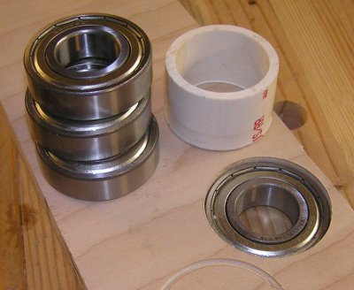

En toen bracht UPS de lagers. Gelijk maar de cirkelsnijder uitgeprobeerd. De juiste diameter instellen is trial and error maar het kwam toch voor elkaar. En ik had nog geluk ook. De snijbeitel staat een haartje naar binnen zodat het lager er eerst een paar millimeter inzakt. Voor de rest moet er wel kracht worden gezet. Met een PVC hulpstuk, van een restje afvoerpijp gesneden, maakte ik een drukstuk dat precies over de buitenring valt. De lagers zijn 15 mm breed zodat het drie millimeter onder het oppervlak zit.
De eerste persing (het lijkt wel olijfolie) en naar mijn gevoel zit het stevig genoeg.
Nu eerst de flenzen maken en beide assen op 25 mm draaien. Dan komt de volgende truc: hoe krijg ik de assen strak in de blokken? De as is 25,4 mm en met de 25,4 Forstner boor zit de as iets ruim in het gat.
