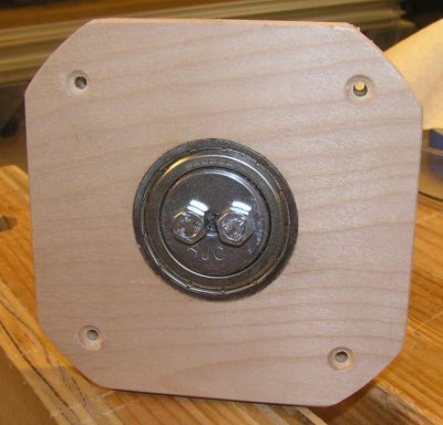

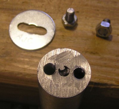

Het volgende idee was om zoals fantic al aanhaalde om twee gaten te tappen die uit het midden lagen. En zo geschiedde.

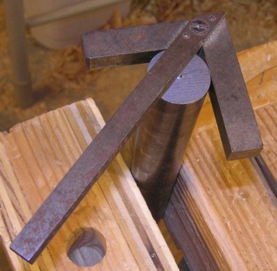

Dit is de hartzoeker die ik gebruik. Deze is voor gebruik in de metaal bedoeld maar het werkt net zo goed met hout. Deze is gemaakt op de leerschool van het fijn-mechanische bedrijf waar m'n vader werkplaatschef was. Ik heb ook nog een grotere uitvoering uit dezelfde bron.
De gaten geboord en getapt. De opsluitring bewerkt zodat die over de twee gaten valt en ook twee boutjes gemaakt.
Het plaatje gemonteerd. We zijn weer op het juiste pad aanbeland.

Ik zei dat ik die twee boutjes niet zo professioneel vond staan maar hoe langer ik er naar keek hoe meer het verleden terug kwam. Ooit ontwierp ik tandwielkasten en onderdelen voor grondverzetapparatuur. Als draaiende assen opgesloten moesten worden zodat ze geen axiale beweging hadden gebruikte ik schijven op de zelfde manier als nu de carrosserieringen. Alleen met twee bouten erin. Daardoor konden de bouten door rotatie van de assen zich niet loswerken en ten tweede kon je een borgdraad door de boutkoppen doen als extra beveiliging. Het kwartje viel erg sloom.

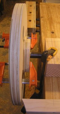

Vandaag heb ik een belangrijke stap gezet. De flenzen van het eerste wiel zijn aangebracht. Het zo slingervrij aanbrengen van de flenzen leek me nogal een klus maar het viel reuze mee. Met de meetklok had ik een slinger van 0,1 mm. Daar kan ik mee leven.

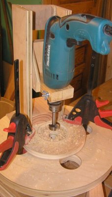

Om bewegingsruimte te hebben bij het afstellen van de flenzen moest het gat in het wiel iets groter worden. Hier kwam m'n mobiele boorstandaard goed van pas. Met de flenzen op de as geschoven zette ik de as met de mal zo haaks mogelijk. Eén flens lijnde ik uit op de vulplaat tussen flens en wiel en markeerde de positie. Ik klemde de flens vast en boorde de gaten door in het wiel. Met de boor waarmee het gat geboord was lijnde ik de standaard uit en klemde het vast. Een grotere boor ging in de boorkop en boorde ik het gat. De flens werd op het wiel gelijmd en vast geschroefd.
Nu kwam een cruciale operatie, het positioneren van de tweede flens zodanig dat er zo min mogelijk slingering was. Ik klemde de tweede flens vast en schoof de as in het onderblok. Dat blok klemde ik op de werkbank vast en begon aan het wiel te draaien. Met de plastic hamer corrigeerde ik de flens door op de rand te slaan. Na drie rondes bleek de slingering nauwelijks met het blote oog waar te nemen. De as werd verwijderd en de flens gemarkeerd op de vulplaat. De schroefgaten werden door geboord. Om de schroeven van beide kanten van het wiel niet te laten botsen zijn de flenzen 45 graden ten opzichte van elkaar verdraaid. Na het lijmen en schroeven deed ik nog een laatste controle, geen waarneembare slingering. Een meetklokje gaf iets van een tiende slingering aan. Tot zover ging het allemaal boven verwachting.

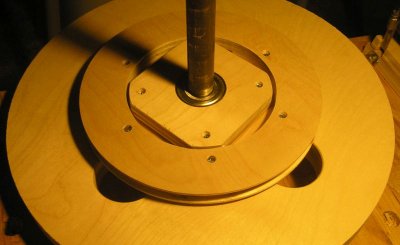

En toen werd het tijd om het wiel centrisch te maken op de as en te voorzien van crown om het zaaglint goed te laten lopen. De reeds gemaakte V-snaarschijf wilde ik uiteindelijk toch niet gebruiken om het bovenwiel aan te drijven. Ik moest er zoveel aan pasmaken dat het niet meer bruikbaar was voor het onderwiel. Dus de reserve schijf gepakt en van een V-snaargroef voorzien. Daarna de vorm van de vulplaat op het wiel uitgeboord, op de spindelschuurder passend gemaakt en vast geschroefd.

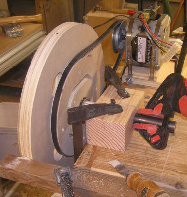

En toen was het tijd om de omtrek van het eerste wiel onder handen te nemen. En gelijk kwamen de PVC-ringen al van pas. Op de werkbank heb ik het wiel in het onderblok gestoken, vastgezet, de V-snaar omgelegd, de motor geplaatst en de V-snaar op spanning gebracht. De wasmachinemotor kan twee kanten op draaien, dat wordt via een startwikkeling gedaan. In de definitieve vorm komt er een nullastschakelaar met twee contacten op de startknop. Het tweede contact zet even spanning op de startwikkeling. Nu moet ik het geheel even een zetje geven.
Er zat 1 tot 2 mm onrondheid in het wiel en met een oude Nooitgedagt beitel ging ik het wiel te lijf. Ook al heb ik nul ervaring op houtdraaigebied, ik kon me voorstellen dat multiplex laat zich niet lekker laat draaien. En dat klopte ook. Ook al was het een verre van ideale beitel, het materiaal kwam er deels als poeder af en deels als kleine krulletjes. Uit eindelijk werd het toch rond en maakte ik er de crown op. Ik weet niet of er een Nederlandse term voor bestaat. Ook dat lukte en met een schuurpapiertje werd het nog lekker glad ook.

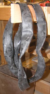

Nu er een wiel zo goed als af is wilde ik zien hoe het met de fietsbandjes gaat. Als fervent fietser knipte ik met een bloedend hart de bandjes open en verwijderde het ventiel. In een sopje verwijderde ik het talkpoeder en hing de bandjes te drogen. Morgen maar eens passen.

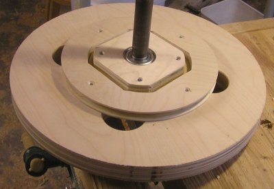

Het bovenwiel is gereed. Nu het onderwiel volgens de methode van het bovenwiel afwerken. Als extra zit er de V-snaarschijf op die op een vulplaat gemonteerd wordt. Het uitlijnen ging hier iets moeizamer en de slingering is ongeveer een halve millimeter. Uiteindelijk wordt de crown al draaiend gemaakt en komt dus uiteindelijk slingervrij op de omtrek.
Het onderwiel voorzien van flenzen en V-snaarschijf.

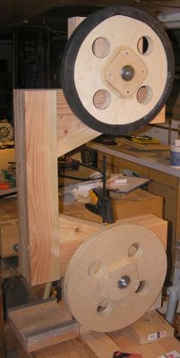

De wielen aangebracht om te zien hoe het smoelt. Ik denk dat ik een klein randje van de band af haal. Het lijkt me wat te ver over de rand te komen. Technisch kan het geen kwaad maar het oog wil ook wat.
