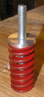

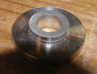

Ik doe nog wel wat. Bijvoorbeeld een ring draaien uit een stukje aluminium om de draadstang in de veer van de spaninrichting te centreren.
Het is altijd handig om wat materiaal rond te hebben slingeren.
Op deze manier wordt de kracht gecentreerd uitgeoefend. Ik boor nog een klein kamertje in het onderliggende hout om de veer te centreren.

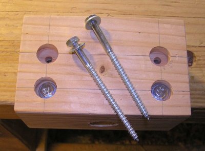

Ik heb een klein stapje gezet met het boren van het onderblok. Er komen houtdraadbouten in van 6,35 mm en 100 lang. De kop wordt in een verdiept potgat aangebracht om nog genoeg draad over te houden voor de bevestiging, 35 mm.
Ik heb ook al een truc voorbereid om beide assen in hetzelfde verticale vlak te krijgen. De doorlopende gaten zijn met een kleine overmaat geboord zodat er nog wat stelruimte is. Met de vier zeskante boutkoppen trek ik het muurvast als het eenmaal uitgelijnd is.

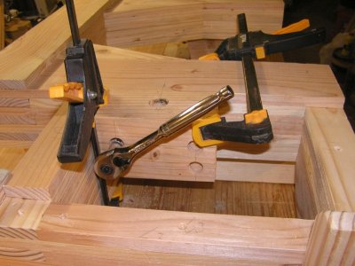

De klus van vandaag was het onderblok. Dat ging met 4 bouten tegen de onderkant van de steun voor de zaagtafel aan. Na het op het oog uitlijnen heb ik eerst één gat voorgeboord en een bout in het gat gedraaid.
Met een lijmklem erop heb ik op het oog de beide assen in hetzelfde verticale vlak gebracht. Het onderblok ligt aan één kant net een millimeter naar binnen. Toen heb ik met de bouten de te boren gaten in het frame gemerkt. Met het haakse hulpstuk op de Festoolboor de gaten voor geboord. Toen de bouten er in gedraaid en flink aangetrokken. Het zaaglint ging er op en werd op spanning gebracht.
Evenals bij vorige pogingen bleek het lint niet op het midden van de schijven te lopen. Met een rei constateerde ik dat de as van het onderwiel iets schuin stond naar het bovenwiel toe.
Lint er af, een strookje karton geknipt, de bouten wat gelost, strookje in de opening boven de bouten geschoven, alles weer goed aangetrokken, de zaak op spanning gebracht en rei er weer over. Het had geholpen. En het zaaglint liep ook over het midden van de schijven. Er is weer een stukje afgerond. Nu moeten de assen op lengte gebracht worden maar er moet ook een fixatie van de assen aan het frame worden bedacht.
