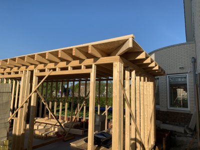

Kijk het word al duidelijker,heb je in 1 hoek een onder uitloop of gewoon links en rechts.
Als ik het zo zou doen zit ik nog wel met mijn overstek aan de linker en rechterkant van de overkapping,moet ik het dan net zo scheef leggen?
anders kom ik met mijn veilingdelen/dakbeschot niet goed uit.
ik heb een onderuitloop en die plaats ik ook in de overstek.
Overstek balken moet ik inderdaad stuk voor stuk verjongen. Anders zo de 1e balk aan de hoge kant wel goed liggen, maar de laatste aan de lage kant uitsteken. Dat willen we natuurlijk niet. Dit ga ik een deze dagen doen.
Snap je het? Anders maak ik wat detail foto’s als ik er mee bezig ben! 😀

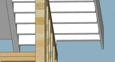

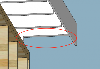

Wellicht dat dit helpt. Makkelijker als foto's proberen te maken van het eindresultaat.
Links de dakbalken op een verhoging. Rechts direct op de muur. Boeiboord dekt straks de zijkant af van de dakbalken, maar wil ik wel waterpas. Hierdoor zie je dat de balken aan de korte zijde nu langzaam steeds verder onder het boeideel uitsteken. Dit stuk zaag je uit de balk.
Ik ga uiteraard niet beweren dat dit de beste manier is, maar voor mij wel een geschikte manier en leuk om zelf te doen. Afschot isolatie is vele malen gemakkelijker, maar kost veel geld. Wat ook nog wel gebeurd is dat ze spieen maken van dezelfde dakbalken. Dan halen ze de balken diagonaal in de lekte door en die leggen ze dan weer op de dakbalken. Daarmee ligt de onderkant van je dakbalk ook waterpas. Makkelijk als er een plafond in komt.

De balk wat aangegeven is met de rode pijl deze ga je toch zien binnenkant, omdat de dwarsbalk hoger ligt op de lat voor het afschot

Ja, de balken die uitsteken aan de buitenkant / zijkant, ga je ook zien aan de binnenkant. Maar daar sluiten ze vlak aan op de dwarsbalk. Ook je overstek heeft afschot natuurlijk. Misschien dat we elkaar niet helemaal begrijpen.
Edit: ik zie dat die foto niet klopt. De balk rust daar op de muur, maar dat is niet zo! Daar moeten nog klosjes onder! Excuses. Ik zal proberen een aangepast versie te maken.

In onderstaande afbeelding nog even aangepast. Deze groene balk loopt schuin af. Wat ik alleen ga doen, is klosjes plaatsen daar waar de balken rusten.

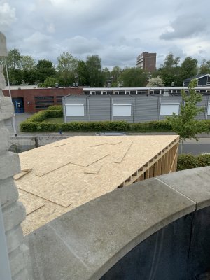

Afgelopen weekend weer bezig geweest. Laatste balken voor overstek op maat gemaakt. En het OSB ligt op het dak. Loopt toch wat makkelijker! Ik heb nog even een landbouwzeil opgehaald welke ik als dampscherm ga gebruiken. Deze ga ik er op nieten en zorgt er direct voor dat als en een regenbui komt, dat m'n dak grotendeels wordt bespaard!
Volgende stap is het maken van de dakrand. Omdat ik deze graag weer waterpas wil hebben, ga ik allemaal klosjes zagen die ik op het dak vast schroef van de onderkant, door het OSB. Op die klosjes leg ik weer een SLS. Daarmee zal de bovenkant rondom weer helemaal recht lopen. Komende week nog een paar daagjes vrij, dus volgend weekend zal ik wel een foto kunnen plaatsen van het resultaat :)

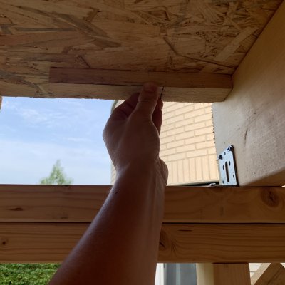

Nu een ‘rotklusje’ aan het voorbereiden. Hiervoor ook al even een los bericht geplaatst. De vakken tussen de dakbalken moeten worden voorzien van klosjes hout zodat ik straks houvast heb voor folie en OSB.
En dan kan ik het gaan inpakken met folie aan de buitenkant!

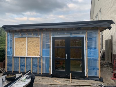

Al een tijd geen update gedaan. Alvast even een foto van de huidige staat. Zal spoedig een update doen met wat details! Maar het is ondertussen wind/waterdicht!

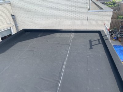

Bedankt voor je reactie. Zoals je wellicht hebt gelezen is het dak al geplaatst. Het is nu zo dat het dak aan de voorkant 1 SLS (45mm) hoger ligt dan de achterkant, met een overbrugging van 350cm. Het dak heeft aan de achterkant een totale lengte van 8 meter. In 1 hoek zit een afvoer zoals op de foto is te zien. De nodige buitjes zijn er al overheen gegaan en je merkt duidelijk dat het water wegloopt. Als het weer droog is, zie je dat in de hoek achterin minimaal water blijft liggen, maar dit is al snel verdampt.
