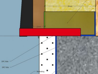

Ah zo, ja, snap nu wat je zegt. Dan melden zich wel weer de nodige anderen 'problemen'. Als de stelregel breder is als de rest van de muur, dan heb ik aan de binnenzijde van m'n schuur ook een uitstekende rand. Niet als de muur gelijk zet met de binnenkant van de stelregel, maar dan verplaats ik mijn probleem naar buiten, waar dan de tengels voor de gevel eindigen op mijn bredere stelregel, waardoor ventilatie weer de das om wordt gedaan. Man, zo'n kantplank zorgt nogal voor wat problemen!
Ik vind deze wel mooi eigenlijk: rode streepje is ventilatieprofiel. M'n stelregel/muur overlapt dan 20mm en de kantplank is 40mm dik en er blijft voldoende ruimte over voor ventilatie.

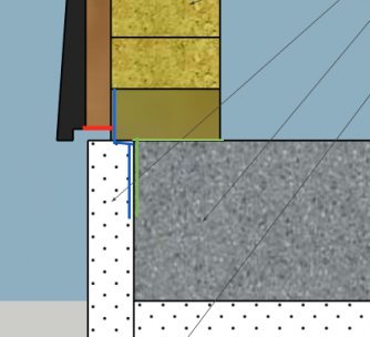

Ik heb rollen van 20CM DPC gekocht. Schuine betonvloer, wat bedoel je daar mee?
Even snel er in getekend. Niet heel duidelijk misschien. Tijdens het tekenen voorzag ik nog wat problemen omdat DPC zich niet (goed) laat verlijmen. Daarom het volgende bedacht:
- Groen: Tussen de stelregel en het beton plaats ik een strook DPC. Deze laat ik aan de binnenkant misschien nog omhoog lopen en zet ik met wat nietjes vast. Deze laat ik langs het beton naar beneden lopen.
- Blauw: Aan de buitenkant doe ik vanaf de stelregel (of iets hoger denk ik) ook een flap DPC. Deze gaat ook langs de betonplaat naar beneden.
Op deze manier kan er hoogstens water tussen mijn kantplank komen en betonplaat en is mijn stelregel helemaal ook helemaal beschermd door DPC.
Jij schreef dat door betontekort eea scheef wegliep en dat je dat op zou willen vullen met blokjes. Een doorsnede daarvan?
Bekijk bijlage 96198
Die blauwe zou ik niet doen. Je regel word teveel ingesloten en kan niet goed meer ademen. In de plaats daarvan zou ik het rabbat verder naar beneden door laten lopen. Dan zie je ook geen beton of XPS meer. Mocht de onderste plank rabbat ooit rotten, kan je hem altijd makkelijk vervangen als je daar nu alvast rekening mee houd met de montage. Dus houd díe schroeven bereikbaar. Beschouw die als opofferingsplank.
Afhankelijk van je volgende doorsnee-tekening zal ik daarop reageren. Het moet geen wateropvangzak worden onder je regels.

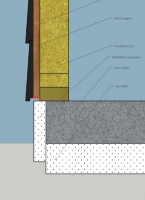

Schroef ik, nadat het kozijn op zijn plek staat, vanuit binnenzijde houtskelet dan de kozijnen vast op hun plek? Kan dit met elke willekeurige schroef? En hoeveel schroeven gebruik ik dan? Naast mijn kozijnen staan straks eigenlijk 2 regels. 1 die doorloopt van boven tot onder, en 1 daarnaast die loopt van de latei tot onder. Dan moet ik al schroeven gebruiken van 15cm+. Tuurlijk kan dit allemaal, maar het lijkt me allemaal zo gek.
Waterdichting kozijnen:
Boven raam en deurkozijn moet een waterslagprofiel of lood. Zijn er nog voor of nadelen?
Het dak steekt +- 35cm over, dus van boven er komt relatief weinig water bij.
En ik lees wel dat mensen DPC gebruiken voor het afdichten van het kozijn, maar hoe zet je dit dan vast? Als ik het met nietjes vast zet, is het niet meer waterdicht. En DPC laat zich niet echt lijmen.

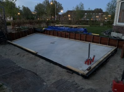

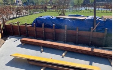

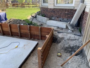

Kleine update voor de geïnteresseerden:
De keerwand is klaar:
Dus begonnen met strook DPC en eerste laag met geïmpregneerd vuren:
En de eerste muren aan het opbouwen. Vooral de schuine muur maakt het wat moeilijk, maar dat stel ik uit voor later.

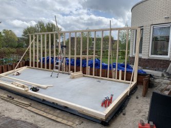

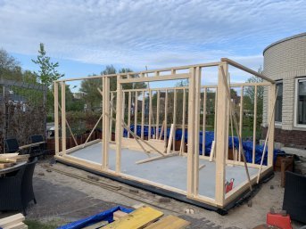

Alle muren staan! Was een mooi klusje! Dankzij Larry Haun en YouTube stelde het weinig voor!
Nu is het tijd om op te ruimen en volgende stap voor te bereiden: de dakbalken!

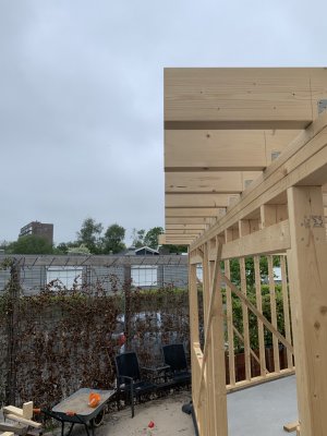

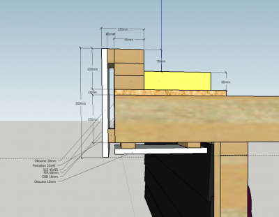

Dakbalken liggen er bijna allemaal op. Ondertussen nog weer even op de computer aan het tekenen geweest om de constructie definitief te bepalen.
Er gebeurt nogal wat op de foto. Wat je hier alleen niet ziet: van muur tot muur (350cm) is er een hoogteverschil van 45mm (1 SLS). Dit dient als afschot. (Daarmee dus 12mm per meter afschot).
Getekend is de hoogste kant, waar de opstand dan 70mm is. Aan de lage kant is de opstand dan nog eens 45mm hoger (ik wil de boeiboorden zelf wel waterpas). Daar zal de opstand dan dus +-11cm zijn.
De daktrim (45x45) is hier ook nog niet getekend. Deze zal niet over de panlat achter de boeiboord vallen. Ik twijfel nog of ik daar iets aan moet veranderen. Uiteraard komt er eerst EPDM op.

Ziet er goed uit Peterdorn,toevallig begin ik ook volgende week met mijn overkapping alleen zit ik met mijn afschot voor het dak.
Kun jij is een foto maken van die panlat voor het afschot.Had gedacht de staanders iets in te korten maar dan komt mijn regel werk voor de wanden ook scheef te staan en dit wil ik eigenlijk niet.
peterdorn
1 dec 2019
406
175
Leeuwarden
@Zjeeraar Het tempo zit er inderdaad lekker in! Jammer van het weer deze week. Zodra de balken allemaal liggen wacht ik even met de OSB platen. Ik wil namelijk nog even een folie in huis halen die ik op het OSB kan leggen. Dit om het OSB wat te sparen tegen de regenbuitjes die vallen totdat mijn EPDM er op ligt. De folie laat ik wel zitten en kan mooi fungeren als dampscherm.
@Leopard2 Ik heb de muur aan de voorkant voorzien van een extra balk (mijn muren zijn opgetrokken met 45x95). Daarmee is de muur aan de voorkant dus 45mm hoger. Dit heb ik dus gedaan nadat mijn 4 muren allemaal waterpas stonden. Want als je de staanders allemaal op een andere hoogte moet zagen dan wordt het maar een puzzeltje. Wat aan deze constructie dan nog 'lastig' is, zijn de dakbalken die op de zijwanden staan. Hier ontstaat een kier, verlopend van 45mm tot 0mm. Deze zet ik vol met pur. Morgen zal ik hier met daglicht even een foto van maken om dit te verhelderen. Mocht je ergens nog specifiek vragen over hebben laat het gerust weten!

@peterdorn Je hebt dus over de gehele lengte aan de voorzijde de panlat liggen onder de balken?
Wat ik heb straks het water moet van links voor naar rechts achter lopen de afvoer lag er al dus dit was mijn uitgangspunt.
Eigenlijk was ik van plan om vanaf het midden pas het dak naar rechts achter te laten lopen een paar centimeter.
En de balken worden voorzien van veilingdelen/kraaldelen.
Wat ik op de foto zie is dat je afschot van voren naar achteren gaat over de gehele lengte klopt dit?
klopt helemaal. Het is alleen geen panlat maar een SLS van 45x95. En dan heb ik inderdaad afschot naar 1 kant. Ik plaats ook de goot ik de hoek, maar het water zoekt z’n weg wel. Door de afvoer lichtelijk verdiept aan te brengen loopt het dak aan de lage kant wel leeg.
Leopard2
11 mei 2020
12
Kijk het word al duidelijker,heb je in 1 hoek een onder uitloop of gewoon links en rechts.
Als ik het zo zou doen zit ik nog wel met mijn overstek aan de linker en rechterkant van de overkapping,moet ik het dan net zo scheef leggen?
anders kom ik met mijn veilingdelen/dakbeschot niet goed uit.
