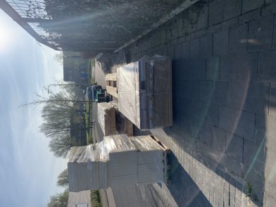

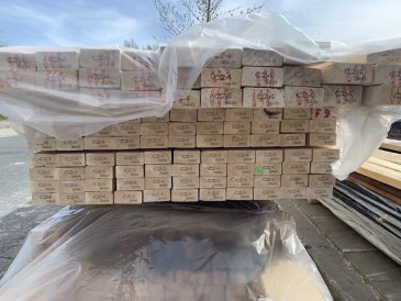

Donderdag de 16e wordt al het hout bezorgd! Omdat er bij de houthandel al flink gehamsterd werd, was de levertijd 5 weken. Daarom heb ik besloten alles in 1x te bestellen zodat ik straks wel verder kan zonder telkens te moeten wachten op hout. Ik heb helaas niet genoeg ruimte om het droog op te kunnen ruimen. Wel heb ik een veranda van ongeveer 3x3. Hier wil ik het plaatmateriaal (OSB voor wanden en dak) neerzetten, omdat ik graag wil dat 18mm OSB ook nog 18mm is als ik er mee bezig ga ;-)
Het Douglas Zweeds Rabat heb ik reeds zwart gespoten gekocht in lengtes van 4 meter (80 stuks). Dit is in principe weerbestendig dus dat kan ik overal wel neerleggen. De rest van het hout is eigenlijk allemaal onbehandeld vuren, waar ik sommige balken (SLS voor wanden) eerder nodig heb als anderen (Dakdrakers). Mijn idee is om dit zo 'tactisch' mogelijk op klosjes te verspreiden door de tuin, maar wil ik het liefst niet bakken en bakken regen overheen hebben. Of maakt dit niet uit?
Mijn idee was om verschillende zeilen te kopen zodat ik de stapels hout toch wat kan afdekken als ik er niet mee bezig ben. Heeft iemand tips over goede en goedkope dekzeilen?

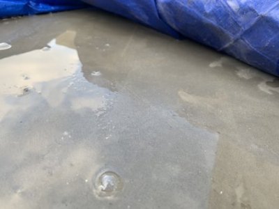

Hoe ziet de vloer er nu uit nu het beton is gehard? Mijn buurman en ik hebben samen een garage gebouwd. De smeervloer hebben we ook laten vlinderen maar omdat de verhouding zand/cement dusdanig was heb je toch nog (miniscule) openingen in het beton. Ik heb ervoor gekozen om de vloer af te werken met een epoxy gietvloer. Mijn garage is ook ongerveer 24m2. Het koste mij €400 maar man wat is dat fijn. Bij de buurman trekt alle stof, zaagsel en vocht in het beton en ik veeg of zuig het zo van de vloer af. Ik weet het, €400 is een hoop geld maar ik ben echt zo blij dat ik dit er op heb gedaan. Misschien een idee voor je.

Ik heb de vloer laten vlinderen dus hij is echt mooi strak geworden! Ondertussen ligt de vloer nog afgedekt maar heb me laten vertellen dat ik er gewoon een emmer water op kan laten vallen en deze zou er niet zomaar in trekken!
Heb net even een foto voor je gemaakt. Heb er water op gesproeid voor het afdekken en ligt nog er op dus dat bevestigd zn verhaal ook wel een beetje :)

Kijk dat is mooi! Scheelt je echt een hoop als je een keer in de ruimte aan het klussen bent of er onverhoopt een flesje bier in laat vallen;)

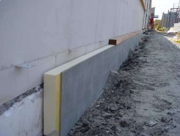

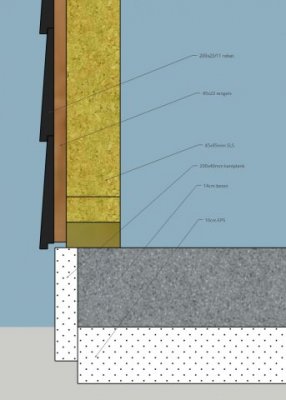

Hallo allemaal! Ik heb er nog weer een vraag bij! Wellicht dat er nog mensen zijn die hier iets zinnigs over hebben te zeggen! :)
Om een koudebrug te voorkomen van de zijkant van de betonvloer, wil ik hier een XPS kantplank tegenaan zetten. Het liefst van 50mm dik. Maar ik wil wel graag dat mijn zweeds rabat hier nog met de neus overheen valt. Daardoor zou ik mijn muren (45x95 SLS) eigenlijk 20mm moeten laten oversteken ten opzichte van de betonvloer. Dus dan rust er nog ongeveer 75mm van de 95 op de betonplaat. Kan dit gewoon? Of ga ik hier problemen mee krijgen?
..............Daardoor zou ik mijn muren (45x95 SLS) eigenlijk 20mm moeten laten oversteken ten opzichte van de betonvloer. Dus dan rust er nog ongeveer 75mm van de 95 op de betonplaat. Kan dit gewoon? Of ga ik hier problemen mee krijgen?
Zonder enige berekening zeg ik dat dat gewoon kan. No worries.

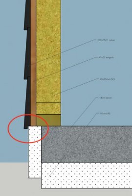

Daar noem je nog wel iets. Als ik 20mm over laat steken van mijn stelregel, en ik plaats vervolgens een kantplank van 50mm dik tegen mijn betonplaat aan, dan steekt mijn kantplank nog 30mm uit ten opzichte van de stelregel. Als ik dan mijn vertical regels voor de gevel (22mm) plaats, dan stoppen die op de kantplank en kan het niet van onder ventileren. Sterker nog, condens / vocht wat tussen de stelregels kan ontstaan wordt dan opgesloten aan de onderzijde. Ik ga het maar even uittekenen zometeen denk ik!

Dit is wat ik bedoelde met geen ventilatie. Het rabat eerder laten stoppen is niet echt een optie, want dan kijk je van boven zo op de kantplank en dat is dan weer niet mooi.

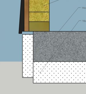

Wat nog wel kan is een dunnere kantplank. Je hebt ze ook in 30+10mm. (XPS + Betonlaag). Scheelt iets in de isolatiewaarde maar voor dat stukje, wat je zegt, maakt het ook niet enorm veel uit (denk ik). De kantplank dient niet alleen het doel van de koudebrug, maar ook voor een direct mooi afgewerkt aanzicht.
De SLS nog meer dan 20mm laten oversteken lijkt me ook niet ideaal. Moet wel een beetje draagvlak houden natuurlijk.
Wat betreft de schroeven: Ik denk dat ik die shielded schroeven van Woodies maar eens een kans ga geven. Leuke middenweg en toch iets beter beschermd dan verzinkt. Leuk voor de ervaring en risico is enorm beperkt natuurlijk. Bij een schutting zijn de schroefkoppen nog vol in het zicht, bij mij zitten ze opgesloten achter een rabatdeel die er strak tegenaan zit. Waarom sommige zijn verroest in jou geval, is denk ik omdat de toplaag is beschadigd bij het monteren, wat er voor zorgt dat vocht er toch bij kan!
Edit:
Dit lijkt me wel een kandidaat:
De rabatdelen iets naar boven, de regels ook iets van de kantplank af (mocht er minimaal vocht blijven staan, dan trekt het niet m'n regels in).
Vervolgens een 40mm kantplank in plaats van 50mm.
Uiteraard komt er ook nog wat DPC tegen regenslag.

Heb ik het ene probleem nog niet opgelost, komt ie met de volgende: muizen! Daar heb je van die ventilatie profielen voor toch, die je aan de onderkant van je regels kan monteren. Van die profielen met allemaal kleine gaatjes. Verder weet ik niet of muizen beton, xps of hout eten?
Dit zijn de kantplanken die ik op het oog heb:

Zoals je misschien ziet op mijn tekening was ik het volgende van plan: de stelregel zet ik met slagpluggen vast. Daarna bouw ik de wanden los op (onderregels, stijlen, bovenregels). Deze zet ik dan op de stelregel en die schroef ik met voldoende schroeven vast op de stelregel.
Die schroeven vallen me volgens mij best mee! Een doosje van 200 4x40 Woodies Shielded kosten 6,12. Dus als ik daar 3 of 4 doosjes van nodig heb, valt me dat alles mee. RVS is alweer 2x zo duur. Verzinkt zit ongeveer op de helft, dus daarmee valt dit er mooi tussenin.
Misschien dat we langs elkaar heen praten, maar mijn stelregel steekt nu toch ook al over? Wat bedoel je precies?
