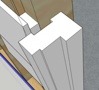

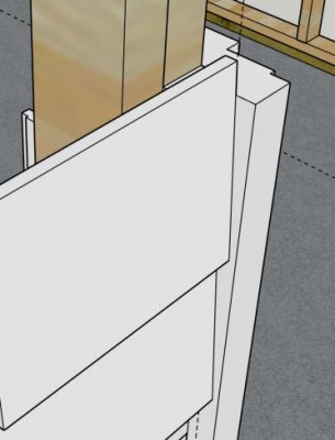

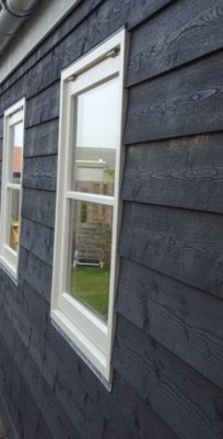

Vanavond even kort bezig geweest met de details van het deurkozijn in SketchUp. Online heb ik onderstaand gezien en vind ik erg mooi.
Uiteraard wordt daar niet bij verteld hoe het precies is gemonteerd. Daarom een kozijn stijl en rabatdeel getekend en zo geplaatst als op de foto. In mijn ontwerp zit het strak tegen elkaar, maar tussen het kozijn en HSB komt een paar mm ruimte en compressband. Tussen kozijn en rabat een paar mm speling voor het hout om te kunnen werken.
Wat ik nu alleen niet snap is waar en hoe je het kozijn nou vastzet in de muur. Schroef ik deze vanuit binnenzijde muur 'blind' in het kozijn, zodat je geen schroeven ziet? Of schroef je ze zichtbaar dwars door het kozijn heen, met bijvoorbeeld een paar goede afstand schroeven zodat, indien nodig, het later altijd nog bijgesteld kan worden?
En dan heb je nog dat het kozijn voor een groot deel 'uitsteekt' aan de buitenzijde. Ook de 'sparing' aan de muurkant steekt uit ten opzichte van de muur. Moet je hier ook nog wat tussen zetten? Een lat met een een strook DPC geklemd bijvoorbeeld? Of laat je dit open zodat het allemaal lekker kan ventileren.
Aan de bovenkant hebben ze op de foto een strook lood gebruikt. Nu heb ik op internet ook een waterslagprofiel van aluminium gevonden. Dit lijkt me wel wat mooier. Zit hier nog een verschil in?
Bij de ramen moet onderin sowieso lood denk, of zijn hier ook vergelijkbare aluminium profielen voor?
Een boel vragen, maar hopelijk duidelijk!

Je kunt wat YouTube-filmpjes gaan bekijken van Amerikaanse aannemers en klussers. Die doen het bijna allemaal met behulp van wiggen om het kozijn haaks etc. in de opening te krijgen (dan nagelen of schroeven), spuiten de kieren vol met pur, dichten de buitenschil met zelfklevende membranen. En dan gaan er afdeklatjes en zo over.

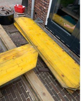

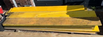

Omdat ik wel goede hoop hou, vandaag met m'n schoonvader wat oude planken opgehaald en deze verzaagd zodat ik ze straks kan gebruiken voor de bekisting. Tevens betonijzer in huis gehaald (niet letterlijk, ligt buiten) en bouwfolie. Nog wat betonblokjes voor onder de wapening scoren en dan kan ik in ieder geval snel door met de volgende stap, zodra de grond is afgegraven!

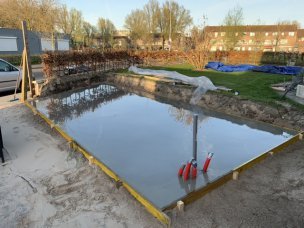

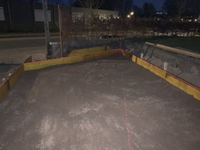

Goedenavond!
Afgelopen dagen bezig geweest met de bekisting. Moet zeggen dat het best veel werk is om het mooi recht te krijgen!
Om het vervolgens waterpas te krijgen heb ik wel een leuke hobby laser. Jammer dat je die overdag niet ziet.
De folie, wapeningsnetten, isolatie en betonblokjes ondertussen ook al liggen, dus ik kom langzaam dichtbij!

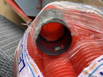

Ook de buizen welke ik mee wil storten heb ik klaar liggen. Wel vraag ik me af hoeveel buizen ik bij elkaar kan plaatsen zonder dat dit invloed heeft op de sterkte van de vloer.
ik heb een kabelbeschermingsbuis van 50mm liggen. Hiervan wil ik er 3 naar de meterkast van de woning leggen.
1 voor een tyleen drinkwater leiding van 25mm
1 voor stroomvoorzieningen (eerst 1, later wellicht 2e XMVk-AS kabel)
1 voor ‘reserve’ voor latere plannen
Daarnaast wil ik nog een 50mm afvoer instorten en wil ik de aanvoer van mijn tuin besproeiing vanuit het nieuwe schuurtje aansluiten.
Deze buizen het liefst ook in een mantelbuis zodat vervangen altijd mogelijk is.
In die situatie kijk je naar 6x een buis met 50mm buitendiameter.
Ik had al gedacht om een mini ‘meterkast’ te maken in het schuurtje. Hoe kan ik deze buizen het beste verdelen?
Omdat het wapeningsnet een maaswijdte heeft van 15cm, dacht ik 3x2 vakken te pakken en in elk vak 1 buis te doen.
Dan wordt mijn ‘meterkast’ ongeveer 45x30 cm. Maar kan het kwaad dat er in 6 vakken naast elkaar een buis zit?
Op de rand van de betonvloer komt de schuur te staan (95mm SLS). Iemand ervaring wat hier slim is?
Waarderingen: Laus92
Superkees
17 aug 2017
2.185
447
In elk vak een buis kan wel. Ze stoppen complete betonnen vloeren vol met kunststof bollen.

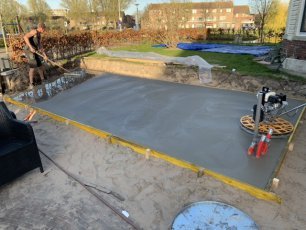

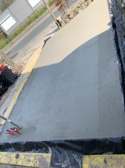

En dan gaat het opeens snel! Paar dagen terug wat rond gebeld, en zo was het beton voor vanochtend besteld. Helaas wat aan de ‘late’ kant (11 uur). Daardoor is het een lange dag geworden.
Vanochtend nog laatste stukje betonijzer er in gelegd en vastgemaakt. Betonwagen was er netjes om 11 uur en besloot de tuin in te rijden. Daardoor hoefde we niet te kruien en was de klus snel geklaard!
Nog even wat foto’s!

Wat een mooie klus zeg, hoe gaat het met de verwerking van zo'n vracht beton? vlak je dat allemaal zelf of heb je daar hulp bij? En welke spullen heb je daarvoor nodig?
peterdorn
1 dec 2019
406
175
Leeuwarden
Ik was eerst van plan het zelf te doen, dat wil zeggen: betoncentrale bellen en beton bestellen en vanuit daar alles zelf afwerken.
Blij dat ik dat niet heb gedaan! Meneer die me kwam helpen had alle nodige materialen bij zich om de vloer ook goed af te werken.
Om te beginnen heb je een goede schep en hark nodig om het beton goed te verdelen. In het geval je moet rijden met een kruiwagen, zorgen dat je meer dan 1 hebt en een paar sterke vrienden. Begon is zwaar!
Als alles ongeveer is verdeeld ging hij eerst met een trilnaald door het beton om lucht uit de vloer te halen. Dit komt nog aardig precies en is zeer belangrijk voor de kracht van de vloer. Doe je dit verkeerd dan verzwak je de vloer juist weer. Dan met een afrei lat alles bij langs en om het vlak te maken. Wat hij daarmee ook doet is de grotere grindkorrels naar beneden drukken zodat deze niet in je topvloer komen.
Dit doet hij een paar keer voor een goed resultaat. Dan gaat hij met een handspaan de randen bij langs om daar hetzelfde te doen.
Dan is de vloer in de basis klaar. Laat je het nu zo, dan krijg je een ruwe betonvloer die later heel erg stoffig wordt. Sommige oneffenheden blijf je ook zien. Om dat op te lossen gaat hij er met een vlindermachine overheen. Hier is hij ongeveer 6 uren mee bezig geweest voor een vloertje van 24 vierkante meter, en zonder ervaring absoluut af te raden want je verpest je vloer!
al met al best een klus en blij dat ik er hulp bij had. Ga je het zelf doen, lees je dan goed in en zorg voor het juiste gereedschap!
