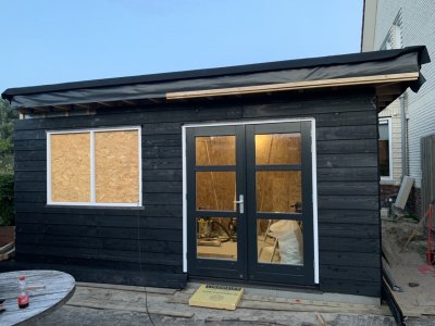

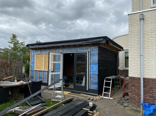

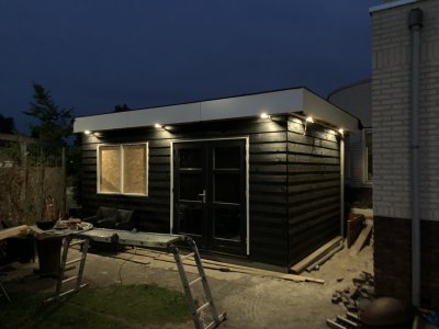

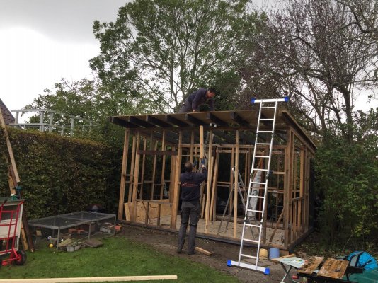

Deze week begonnen met de gevelbekleding. Dankbaar werk waar je direct resultaat ziet!
De kantplanken twee weken terug ook geplaatst en die komen nu ook mooi tot z’n recht. Glas is besteld en komt er over 2 weken aan. Hopelijk tegen die rijdt ook de boeiboorden er op!

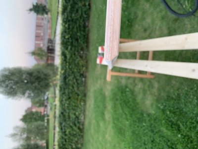

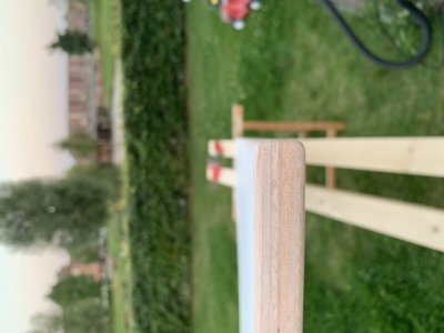

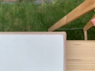

Begonnen met de boekdelen te maken. Boel werk om het goed te doen, maar dat kan maar 1 keer! Alles met de bovenfrees kanten, druiprand aan de onderkant maken zodat water naar voren weggaat. Daarna alle kopse kanten 2x in de randsealer en vervolgens rondom nog een keer dik in de grondverf.
Alles netjes voorboren en verzinken zodat ik straks ook wat ruimte heb voor de epoxy vuller. Aflakken doe ik als alles hangt. Dat is nog een mooi klusje voor het najaar.

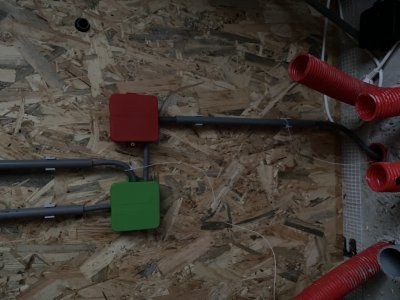

Elektra ook een begin gemaakt. We waren enorm nieuwsgierig hoe het zou lijken met spotjes, en hoeveel we dan willen plaatsen. Het zijn dimbare spits en met 5 (3 voor, 2 zijkant) is het op de laagste stand het mooiste.

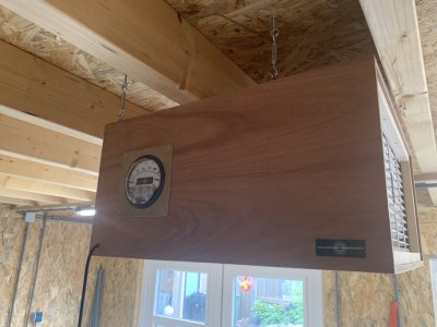

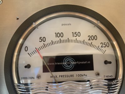

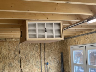

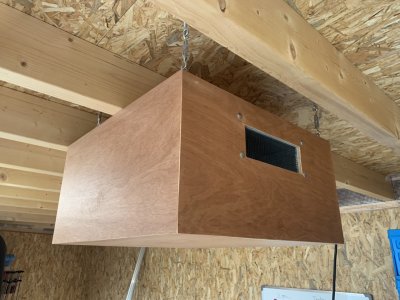

Wel een tijdje terug de knoop doorgehakt om ook te investering in een fijnstof filter. Lekker actueel ook: veilig klussen!
En dan kies je natuurlijk voor een filter van @kiesvoorhout! Omdat ik het erg druk heb, heb ik Kor gevraagd om een half size unit te bouwen voor me, zodat ik enkel het filter hoef op te hangen. En dat was natuurlijk geen probleem!
Ik moest even nadenken over de montage, maar vanmiddag het filter opgehangen! uiteindelijk gekozen voor 4 M6 rampamoeren in het plafond. Daarin een oog en met spanmoeren het filter aangespannen zodat hij strak tegen de dakbalken klemt. Nu hangt hij mooi stevig en hangt hij zo hoog als mogelijk.
Erg blij mee, bedankt Kor!

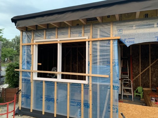

Mooi project! De constructie lijkt heel erg op ons nieuwe tuinhuis, een project waar ik nu halverwege mee ben (het duurt altijd langer dan gedacht...). In het kort: betonnen fundering met vorstrand, vuren houtskelet 4x5x3 mtr op PBC, een afschot van 4 graden en underlayment 18mm platen op het dak. We willen aan de twee zichtkanten een open gevel met red cedar planken. Mooi, maar ook erg bewerkelijk. We gebruiken voor zover mogelijk gerecyclede bouwmaterialen.
Hoe heb jij de raamkozijnen in het houtskelet geplaatst? Ik dacht aan PBC aan de boven- en onderkant (waterslag), compriband aan alle kanten en vastschroeven vanaf houtskeletzijde. Daarna de kieren afdekken met de regels waarop de gevelplanken worden gemonteerd. Het idee is dat de kozijnen verzonken worden en de gevelplanken deels over het kozijn komen te liggen. Of zou een loodslab beter zijn?
Bedankt en leuk dat je mijn bericht hebt gevonden! Met PBC bedoel je wellicht DPC?
De kozijnen waren voor mij ook eerst een groot raadsel. Veel informatie te vinden op internet, en nog meer tegenstrijdige informatie. Mijn montage;
- uitrekenen hoe diep het kozijn geplaatst moet (voorkant gelijk met gevel)
- links en recht van het kozijn 2 stelblokjes plaatsen, waar volgens panlatten op geschroefd worden. Op deze manier hoef je tijdens het daadwerkelijk monteren niet meer na te denken over de diepte (nacontrole altijd verstandig)
- zorgen dat de kozijnen goed in de grondverf zitten. Nu kan je er nog makkelijk bij!
- droog passen. Kozijn in de opening plaatsen tegen de aanslag, en met vulplaatjes zorgen dat het kozijn helemaal waterpas staat en precies zoals het moet komen. Ik heb op het skelet aan de binnenkant opgeschreven waar welke dikte vulplaatje moet. Makkelijk bij de montage, hoef je niet meer na te denken!
- zwelband rondom plaatsen. Of in 4 stukken/stroken doen, of bij de hoeken een lusje maken. Doe je dit niet, dan krijg je de hoeken niet sluitend. Zwelband gaat sneller als je denkt. Dus nu even ‘doorpakken’.
- kozijn plaatsen en tegen eerder gemaakte aanslag laten aansluiten. Vulplaatjes zoals eerder berekend plaatsen. Nu zou het kozijn al ‘strak’ in de opening moeten zitten. Nu met een paar lange schroeven vanuit het skelet vastzetten. Uiteraard even goed de lengte van de schroeven berekenen.
- binnenkant, kier afhankelijk van diepte opvullen met rugvulling. Daarna afkitten.
- buitenkant:
- boven en onder een loodslab. Alternatief is een kant en klaar aluminium waterslagprofiel. Werkt makkelijk, wel wat duurder.
- links en rechts dpc. Met een paar asvaltnagels in de negge van het kozijn slaan. Alles geplaatst van onder naar boven zodat de laagjes goed in elkaar overlopen.
Hopelijk snap je het wat en heb je er wat aan. Als je nog vragen hebt, laat het gerust weten!

(y)Bedankt voor je uitgebreide reactie. Hier heb ik wat aan! (en ik bedoel natuurlijk DPC, teveel met mijn werk bezig...). Ik ga voor loodslabben onder en boven, dit sluit beter dan genagelde of verlijmde DPC (als dit überhaupt mogelijk is).
