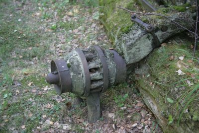

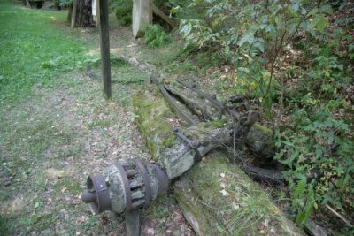

Loop ik ergens in een bos in Duitsland, kom ik een info-bord met wat attributen over bosbouw tegen. Moest gelijk aan dit topic denken :eek:
Je ziet een kar om stammen het bos uit te slepen. Van de as is alleen de naaf over, die me gelijk aan tuoh's werk deed denken.

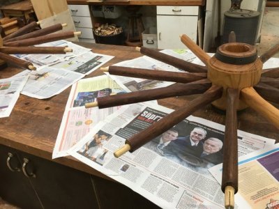

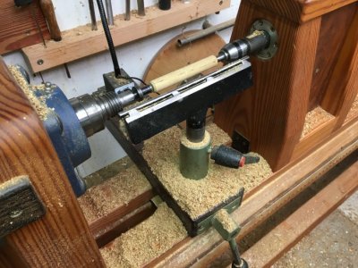

De spaken zijn terug compleet, er zitten nieuwe ronde pennen ingelijmd.

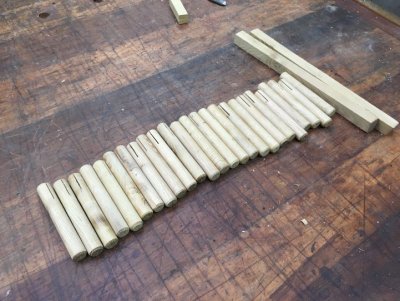

Eer het zover was moeten er dus eerst 24 ronde pennen gedraaid worden (tolerantie diameter 0,1mm) Gedraaid uit een taai stuk robinia.

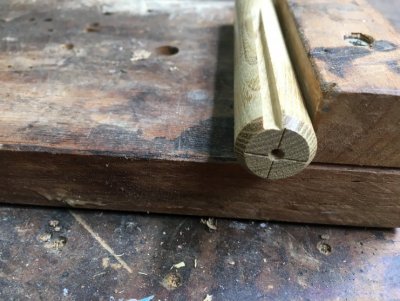

Daarna aan één zijde een kopse zaagsnede aangebracht, nodig om later de nieuwe velgen te kunnen opwiggen.
Omdat een ronde pen, met een zuigende passing in een blind gat, gaat werken als een fietspomp, moet er op één of andere manier een kanaaltje komen om de opgesloten lucht te laten ontsnappen.

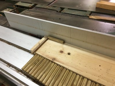

Heb het hier opgelost door de pennen nog eens deels over de zaag te halen, eindresultaat is een gestopte groef van 3,2mm breed en 2mm diep.
Pennen draaien.
Kopse zaagsnede voor de wiggen.
Ontluchtingsgroeven inzagen.
Detail.
Klaar voor de velgen.
Volgende week op zoek naar essenhout voor de velgen.

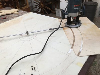

Na wat andere klussen terug aan de slag met de wielen, mallen gemaakt voor de velgen.
Welk hout het gaat worden is nog niet echt duidelijk, daar hak ik deze week de knoop over door. Iepen of, hou je vast, haagbeuk:p
Deze laatste is ook een optie omdat het hout quasi over de hele lijn dezelfde cijfers laat zien als es. Druksterkte, schuifsterkte, buigsterkte, etc.. zijn bijna identiek. Kersen was ook een serieuze optie, maar om die op 65mm dik te vinden is niet evident.
Freesmal om de binnenkant van de velgen te kalibreren, met in- en uitloopzone.
Mal frezen voor het uitsmetten van de velgsegmenten.

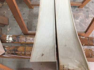

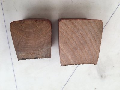

En een doorsnede van de oude velgen, links de oudste velg, anno 1888, iepen met de vezel evenwijdig aan het loopvlak en hartkant aan de binnenzijde.
Rechts de "grovere" nieuwere velg, zwaarder van dimensie en een andere houtsoort, namelijk es, hier met de vezel bijna loodrecht op het loopvlak.
Beide oriëntaties hebben hun voor- en nadelen, maar voor de nieuwe velgen ga ik voor de optie rechts op de foto.
De nieuwe velgen gaan dezelfde afmetingen als de velg links meekrijgen.

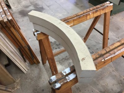

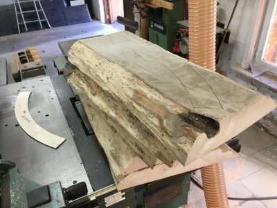

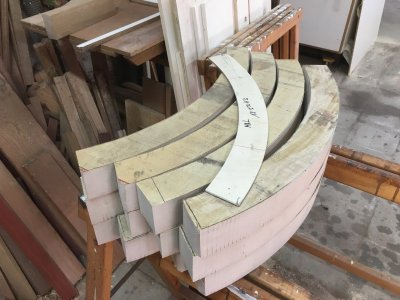

Vandaag de velgsegmenten uitgesmet en gezaagd, de volgende stap word vlakken en op dikte schaven.
Om het mezelf niet TE moeilijk te maken ga ik, na het schaven, zowel binnen- als buitenkant kalibreren op de topie.
Het hout van de velgen is kurkdroog, 12,4% rv gemeten, er is dus geen nakrimp te verwachten eens de boel samenzit.
Kan dus meteen alle velgsegmenten op maat brengen, is makkelijker werken dan een compleet wiel rondfrezen op de machine:p
Haagbeuk is net als beuk een smakelijk hapje voor houtboorders, gelukkig zaten die krengen maar net onder de schors.

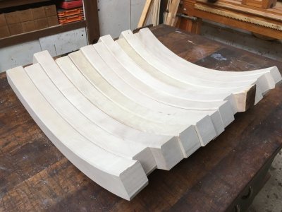

Nog enkele te gaan.
Klaar voor de volgende stap.

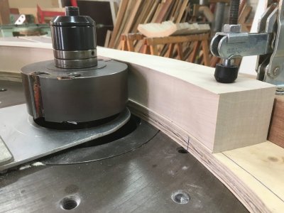

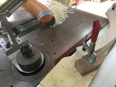

Freesopstelling en mal met ingeklemd segment.

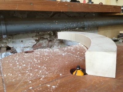

Omdat de frees maar 50mm hoog is en het hout 53mm dik, de frees ongeveer in het midden geplaatst. De resterende "ribbels" onder en boven frees ik weg met de bovenfrees wanneer ik de facetkanten aanbreng. Hoef ik niet steeds die freeskop hoger en lager te draaien:p
De "ribbels" weg, resultaat is een strakke binnenbocht.

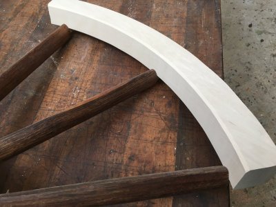

Eens controleren of de straal wel klopt, wat laat, maar beter laat dan te laat:p
Dat klopt dus als een zwerende vinger:D

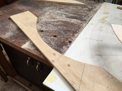

De volgende mal ligt klaar om volgende week de buitenkant na te frezen.
De vandaag gebruikte mal word deels omgebouwd, en gaat gebruikt worden op de kolomboor, om de gaten voor de spaken in de velgsegmenten te boren.
