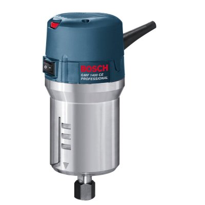

ik zag dat je er een Bosch frees onder hebt hangen. Is dit de POF/GMF 1600 CE? Zo ja, hoe heb je dat met de connectors opgelost?

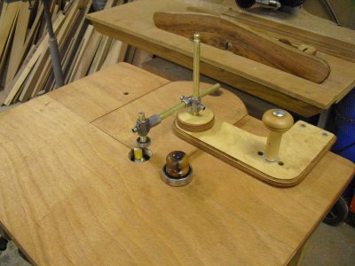

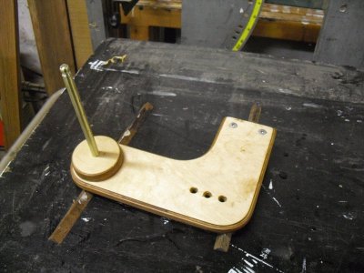

Wat zou dit moeten worden? Het kan als accessoire op het freestafeltje geplaatst worden indien nodig. Het spul is bijna compleet, volgende week enkel nog wat draai- en laswerk aan de laatste onderdeeltjes.

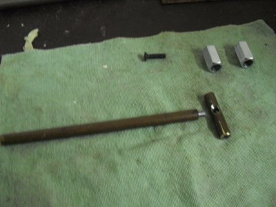

Wat klaar is vandaag al eens in de lijnolie gesopt.
Ook weer een raar iets.
En zo zou het moeten komen te zitten tijdens het gebruik, wel minus die latten eronder hé.

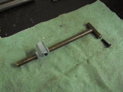

Nog wat metaaldraaiwerk gedaan daarstraks, volgende week alles ineen lassen en nog wat schroefdraad tappen, dan is het "bogenfreesapparaat" ook operationeel:p Moet wel nog eens gaan zien achter een stofdicht rollagertje hiervoor.

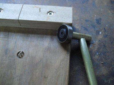

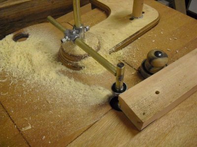

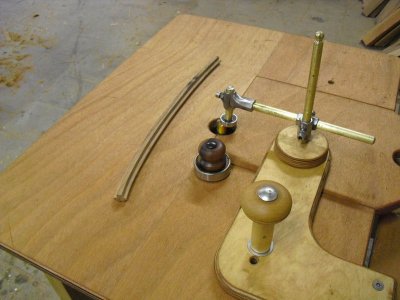

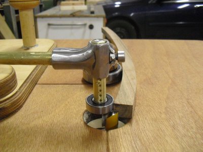

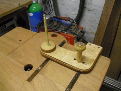

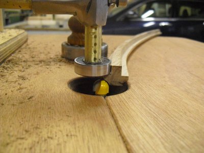

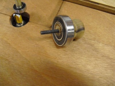

De laatste klusjes zitten er ook op, er staat nu een compleet operationele freestafel. Vandaag het bogenfreesapparaat vervolledigd, rollagertje geplaatst en het spul gemonteerd. Omdat je bij het frezen van gebogen werk een tweede punt nodig hebt, als steun bij het inzetten, maar een oud rollager een tweede leven gegeven. Strikt genomen mocht dit lager heel wat kleiner zijn, maar dit had ik liggen, de keuze was dus snel gemaakt. Het lager zit op een gedraaid houten stuk geperst waarbij de houten pen onderaan het lager 1mm uitsteekt, zo draait het lager altijd vrij van de tafel:p Het ding is snel op en af gebouwd door de centrale bout die door het blad gaat en die onderaan met een moer word aangedraaid.
Het geplaatste rollagertje.
In werking.

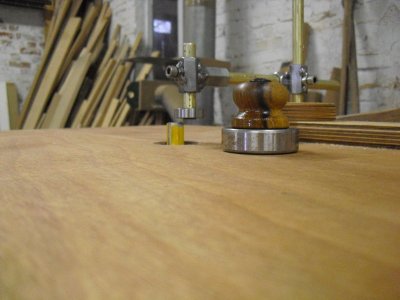

De pen zit 1mm door het lager.
Regelbare freesdiepte, en geen frees met rollagertje nodig zo.
Nog een laatste modificatie:p
Rollagertje is makkelijker bij te regelen op deze manier.

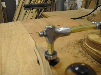

Ik snap die laatste utvinding niet (wat uiteraard aan mij ligt): omdat de frees en de lager niet op dezelfde aslijn zitten, gaan bogen toch verlopen bij het frezen? Recht frezen wordt overigens ook een hele opgave (van zodra het werkstuk die 'vette' rolgeleider is gepasseerd).

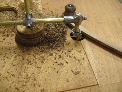

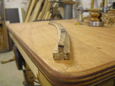

Een uitgezaagd en geschaafd stuk Noten getransformeerd naar een kant en klare glasroede.

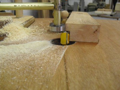

Glassponningen frezen.
Iets later.
Mooier met een profieltje eraan.
Het rollager loopt nu in de uitgefreesde sponning.
En klaar, totale duur van de freeswerken, incl. het verstellen en freeswissel = 5min:p
Hier kan een grote verticale freesmachine niet tegen op!
Zoals misschien te zien op de laatste foto heb ik het "aanvoerwiel" ook verplaatsbaar gemaakt, kan nu kiezen uit drie posities. Voor alle duidelijkheid, dat grote lager zit er enkel om tijdens het inzetten het werkstuk steun te geven, eens het werkstuk gesteund word door het (frees)lagertje is dat grote lager niet meer nodig en moet je er met het werkstuk niet meer tegen blijven lopen, integendeel zelfs, blijf er met het werkstuk vandaan tijdens het verdere freeswerk.
Voor het werken met een opstelling zoals hierboven is het belangrijk dat het werkstuk altijd op hetzelfde punt het lagertje raakt (en dus ook de frees) om een uniforme diepte te krijgen. Hierboven hou ik het midden van het boutje aan als raakpunt. Dit is analoog aan wat er op de grote verticale freesmachine gebeurt trouwens, niks nieuws onder de zon:D De "kleine" freesmachine laat bij kleiner freeswerk evenwel veel sneller werken toe.
Als ik bovenstaande glasroede op de toupie moest maken zou de productietijd toch een stuk hoger komen te liggen.
Iedereen die al tegen een lager gefreesd heeft zal beamen dat er nauwelijks krachten komen op dat lager(tje) tijdens het gebruik, het is dus zinloos om daar een constructie voor samen te flansen waar je met een auto kan tegen rijden;)
Alles moet wat in proportie zijn met elkaar om vlot te kunnen werken. Het hier gebruikte "rondstaal" is het leven begonnen als gordijnroede:rolleyes: van een carrièreswitch gesproken. Maar de kern is 10mm dik staal met een dunne messingmantel er omheen, de afstand tussen verticale as en frees ligt rond de 80mm, dat plooi je niet met de blote hand:p De messing mantel zorgt er voor dat de stelboutjes snel klemmen en hier weinig klemkracht voor nodig hebben. Daarom ga ik de inbusboutjes nog vervangen door vleugelmoeren met draadeindjes, dat werkt vlugger dan staan priegelen met een inbussleuteltje.
Het geheel zit zeer rigide op de machine, daar zit geen 1/10mm beweging in de hele opbouw. De hele opbouw is ook op- en af te bouwen zonder dat de instellingen veranderen. Dit omdat de houten opbouw altijd automatisch gepositioneerd word door een blokje dat tegen de rand van het blad aanligt, dit in combinatie met de spannende boring van de klembout:D

Voor zover ik het kan bekijken is het voor de freesdiepte wel degelijk van belang op welk punt het hout de combinatie frees-lager raakt. Als je het hout rondom het lager laat "walsen" verandert de freesdiepte. Wil je een constante freesdiepte hebben dan zul je er voor moeten zorgen dat het hout in dezelfde tangentiale stand langs de frees loopt.
