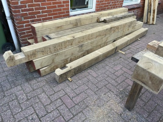

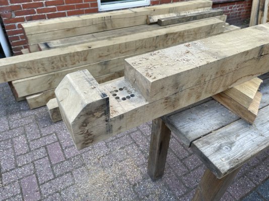

Ik zoek iemand die weet waar ik in de buurt van Drachten (richting Groningen) ergens een kettingfrees kan huren. Ik ben een frame aan het maken in eikenhout en ik moet er nu een aantal vierkante gaten in hebben 6x6 cm en 5x5 cm. Diepte is 7 cm ongeveer.
Ik heb er nu 1 geboord en gehakt en de volgende inmiddels geboord, maar naast dat het niet zo heel fraai wordt is het me ook iets te intensief.
Misschien heeft er nog iemand er 1 staan die even gemist kan worden in de omgeving van Drachten?

Ja, heb ik net gedaan, Ik had eindelijk mijn forstnerboor terug gevonden. Dat scheelt idd al een hele boel.

Moeten de gaten vanaf het punt waar je nu geboord hebt helemaal door de balk heen naar de andere kant? Kan je dan niet in ieder geval een groot gedeelte doen met een bovenfrees met een kopieerring (vanaf de achterkant)? Malletje maken (ff uitrekenen hoeveel groter die moet tov de frees, ivm de breedte van je ring) en dan daarmee iig de buitenranden mee frezen, hoef je alleen de hoekjes nog maar weg te steken..
Ik gebruik voor dat soort zaken altijd spiraalfrezen (CMT 191.080.11, of het langere broertje 191.081.11).

Dank je, ik heb een frees besteld. Uberhaubt wel handig om een goede 2-snijder spiraal te hebben. Dank voor de tip. Zelfs als ik er niet helemaal doorheen kan komen is het een goed begin voor een fatsoenlijk gat.

@jelmer, dank voor je aanbod, ik ga denk ik toch eerst verder met een lange vingerfrees, boormachine en een scherpe beitel.

Boor je het hart er ook nog eerst uit? Dan hoef je alleen de randjes nog weg te steken.
Ik zou het hart niet uitboren, maar even wegzagen met een decoupeerzaag. (vanaf de achterkant).
Als je het hart er uit hebt zou het minste werk inderdaad een frees zijn, met een malletje (kopieerring of flush-trim frees).
Ik zou niet proberen al het hout weg te frezen. Forstnerboor + decoupeerzaag lijkt mij het beste om snel materiaal te verwijderen.

Al moet je met een decoupeerzaag uitkijken dat, zeker bij een grotere dikte, de zaagsnede vaak niet haaks wordt. Dat zou jammer zijn bij een verbinding die passend moet zijn, mocht er dan teveel worden weggezaagd terwijl je het niet doorhebt. Ik zou dus wel het hart eruit boren en de rest wegfrezen.
