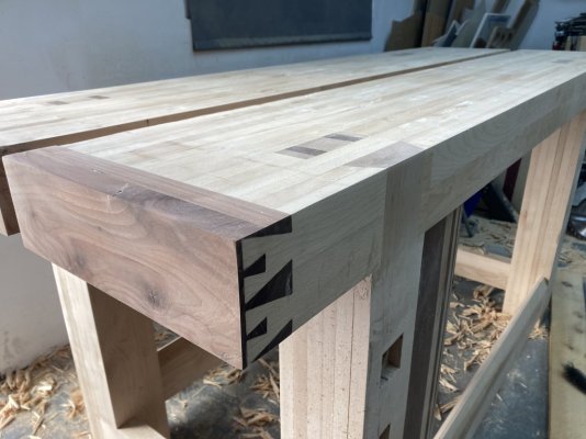

Past mooi allemaal! Hoe kom je aan die uitbrekers in het beuken deel? Tijdens het in mekaar kloppen van de verbinding?
SjoerdvR
6 jun 2016
658
476
Daar zijn we weer.

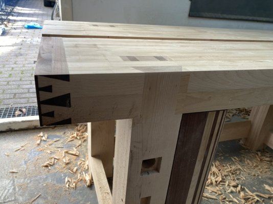

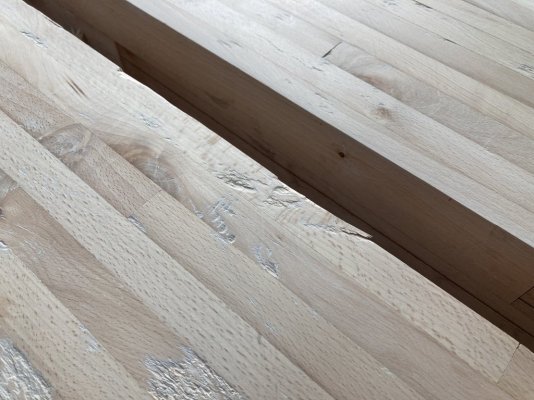

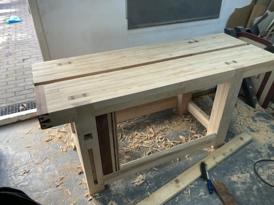

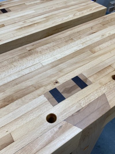

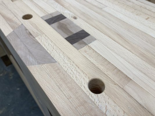

Uitbrekers in het beuken deel van de staart was iets wat niet netjes gedaan was. Niet haaks afgezaagd en de eindjes gebroken. Gelukkig de losse delen nog gevonden, weer verlijmd en nu is het een stuk netter.

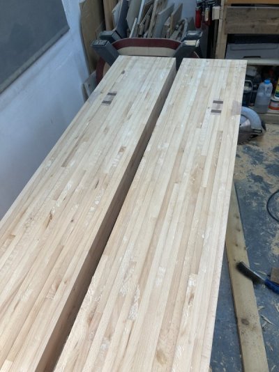

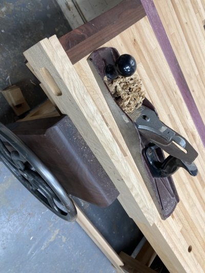

Verder is het hele blad nu aan alle kanten haaks rn de bovenzijde opnieuw gevlakt met mijn no.7 handschaaf.

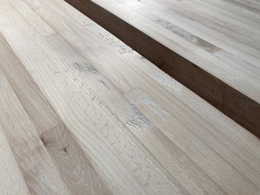

Wat ik jammer vind is het aantal uitbrekers tijdens het schaven.
Ik neig ernaar het zo te laten, aangezien het een werkbank is. Kan hem elk jaar wel vlakken waarschijnlijk…
Dit is de ergste uitbreker:

Jammer van die uitbrekers, maar naar een maandje in gebruik zul je er vast niks meer van zien.
Hij ziet er prachtig en lekker massief uit.
Juist lekker beuken op dat ding, een werkbank is een gebruiksvoorwerp (y) Ik had t ook een beetje maar ik zie t echt niet meer hoor na alle butsen, vlekken en krassen.

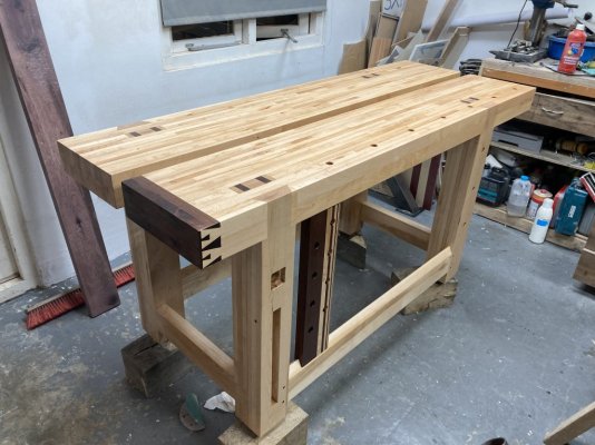

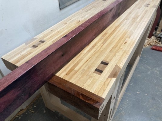

Ik wil de bank nog gaan behandelen met cellocol vermengd met schuurstof om de kieren en gaten op te vullen.

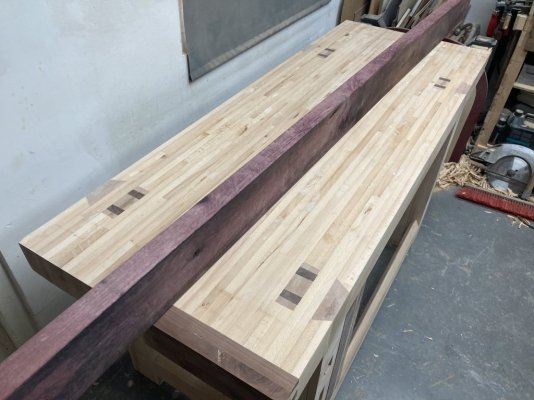

De gleuf tussen beide bladdelen is nu zo’n 4 cm groot. Ik kan deze iets vergroten, en heb nog een passend stuk purple heart om daarin te plaatsen als gereedschapshouder. Hiermee frees ik dan ook de grootste uitbreker weg…
Wat vinden jullie van de kleurencombinatie?
Droog:
Nat (effect van de finish straks)

Het is jouw bank, en toch ook jouw 'pronkstuk' in de werkplaats - dat is het voor mij ook. Ik zou los gaan en het zo vet maken als je zelf wilt :p. Dat purper staat er prima bij!

Het paarse gaat mooi staan in het begin, en daarna sowieso ook meer richting de tint van het noten gaan (er vanuit gaande dat het ding daglicht gaat zien)

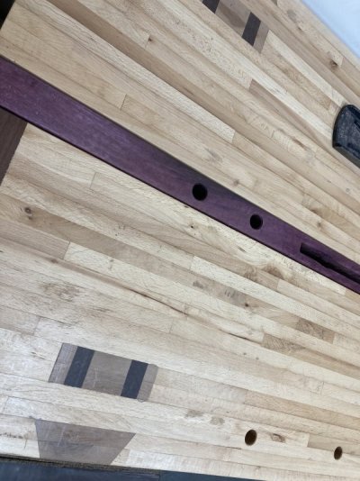

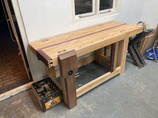

Purple heart ligger is passend gemaakt. Hij kan vlak met het blad liggen, 15mm uitsteken en 40mm uitsteken.
Rest daar nog de sleuven maken om het gereedschap vast te houden, vervolgens osmo.
Verder een begin gemaakt aan de installatie van de pootklem. Als het definitief is en soepel werkt laat ik het verder zien 😊

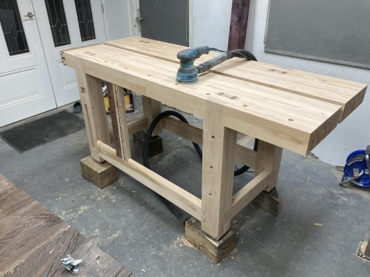

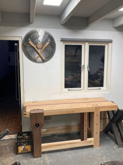

Muurtje erachter even gewit, schoongemaakt en de bank op z’n plek gezet. E5047B77-BE2E-4468-AD47-A88EF9BD6E8C.jpeg

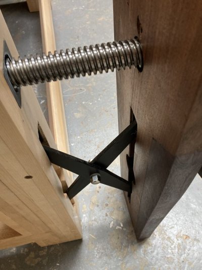

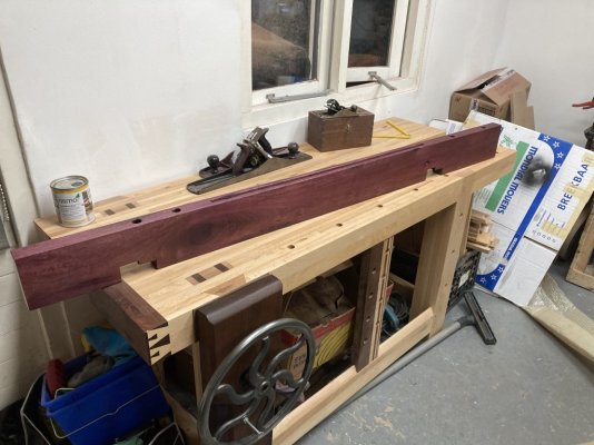

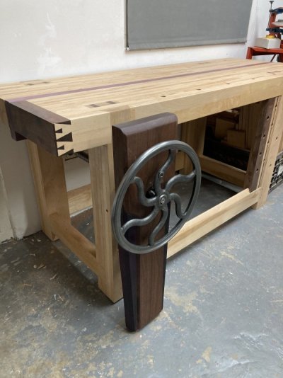

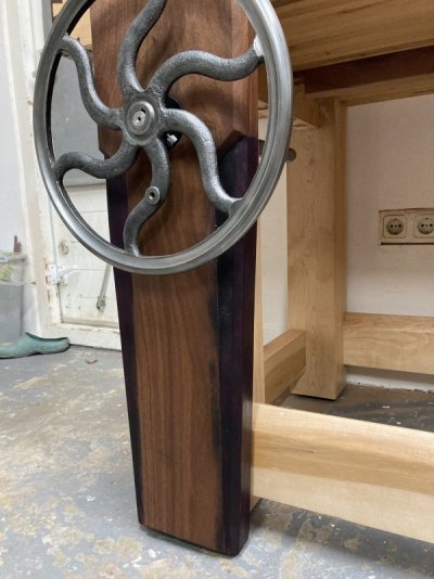

Zoals @Batavus al eens schreef: de installatie van een soepele pootklem vereist technisch inzicht…
…Maar het is gelukt!

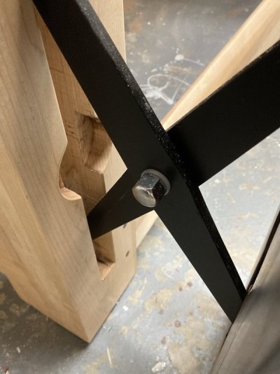

Wat spelen met de hoogte van de crisscross en het aankomen van het schroefdraad, nieuwe gaten in de crisscross om de speling te verkleinen, geen doorstekende pennen in de bank maar toch u-profiel staal in de poten schroeven, het schroefdraad verder afgedraaid zodat er meer vrije ruimte voor de hand is: genoeg aandachtspunten gehad.
En de pootklem verbreed met twee stukken purple heart. Na het schuren prachtig mooie paarse kleur, met osmo wordt het toch een stuk donkerder wat ik stiekem wel jammer vind…
Volgende stap is het afmaken van de tussenligger met sleuven tbv het gereedschap. De bank waterpas zetten en stabiel. En dan langs de smid voor wat holdfast klemmen.
En dan aan het werk ermee 😉

Mag ik je vragen waar je dat grote cirkelzaagblad vandaan hebt getoverd?
Daar ben ik ook op zoek naar als decoratie.

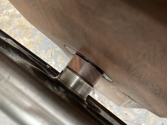

een update. Er zijn een aantal dingen tussendoor gekomen, de bank is al in gebruik ondertussen maar toch nog wat kunnen doen.

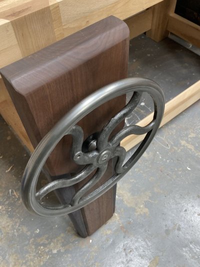

De klem verbeterd en een houten bus ertussen gezet, dit vergroot de handafstand naar een aangenaam niveau.
Ik wil straks nog wel een knop maken aan de voorkant, het draait toch eenvoudiger. Er zit al een draadgat M8 wat ik zo kan gebruiken, dus mocht het niet bevallen kan het ook weer zo weg.

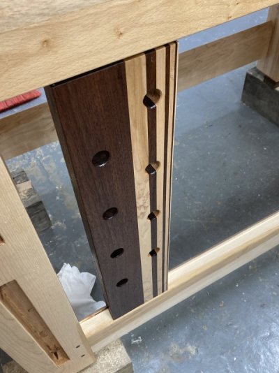

Daarnaast heb ik de middenplank afgemaakt. Een sleuf gemaakt van 80cm lang, over de gehele diepte van 14cm. Was best een freesklusje, want Purple Heart is kneiterHARD.
Daarnaast een aantal gaten voor de bankhaken.
Bij de lokale smederij heb ik een order staan voor 10 bankhaken uit massief staal. Ik heb er zelf niet zoveel nodig, maar hoe meer je maakt hoe goedkoper het wordt. Als ik ze binnen heb laat ik het hier wel weten.
