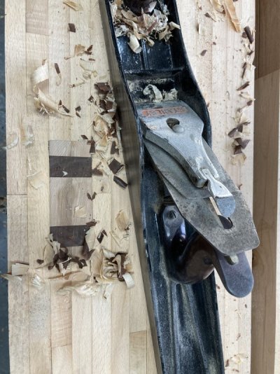

Na het lijmen de naden even schaven.
Er zit toch nog een onvolkomenheidje in, dus morgenavond gaan beide bladen nog een keer door de vandiktebank om er ongeveer 2mm vanaf te halen.

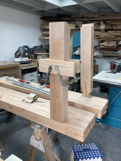

Ondertussen met het onderstel begonnen, eerst de 4 poten.
Deze worden 12x12cm vierkant en bestaan uit 6 planken Hard Maple.
Dit allemaal in setjes van 2 verlijmd en aan 4 delen de wigvormen gezaagd.
Zeker een half uur aan het klooien om een hulpstuk te orienteren op de lintzaag, uiteindelijk was ik het zat en maar gewoon uit vrije hand gelintzaagd…:
Vervolgens 4x de voorpoten een aanschuining gegeven:
Omdat ik dat heel strak wil hebben, lijm ik dit voordeel er pas later op, als het onderstel gemonteerd is.
Daarom het middendeel en het achterdeel van de poten verlijmd.

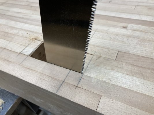

En inmiddels ben ik de gaten in het blad aan het maken om de poten doorheen te laten steken.

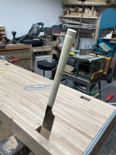

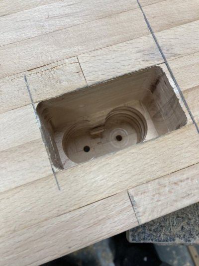

Het is weer een poosje geleden, maar niet stilgezeten.

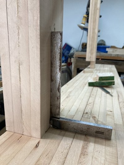

De gaten in het werkblad maken:
Proefpassen van de poten:

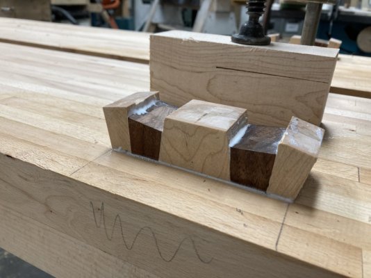

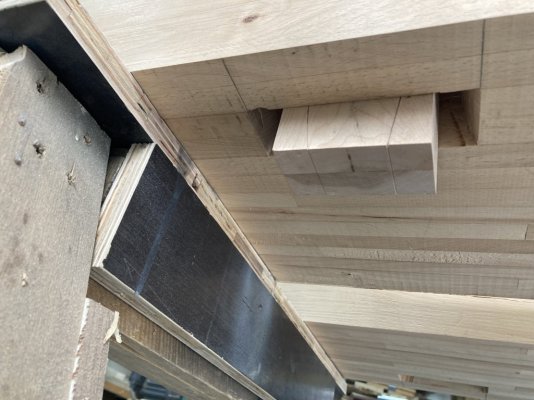

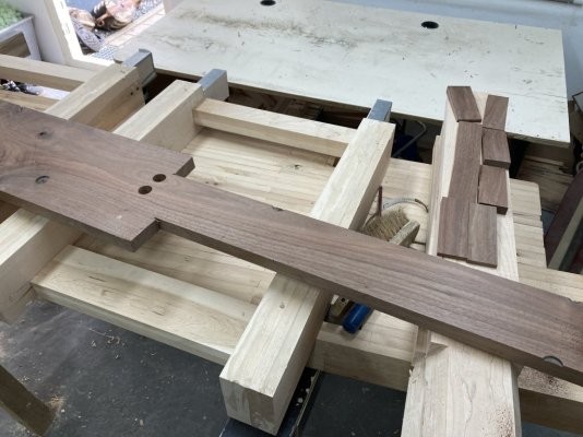

Vervolgens boven en onder regels gemaakt. Boven met twee deuvels van 15mm per kant verbonden, onder met zwaluwstaart gedaan.
Wiggen voor boven de poten (en straks meer delen) uit twee van zulke planken noten.

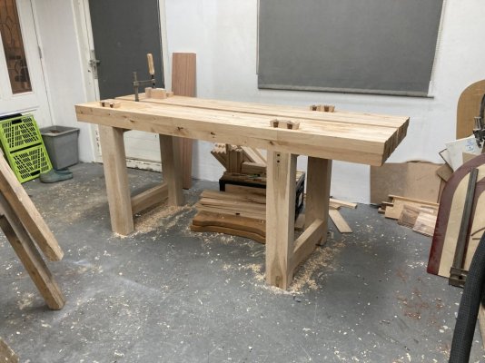

Deze week hoop ik hem op zijn pootjes te hebben!

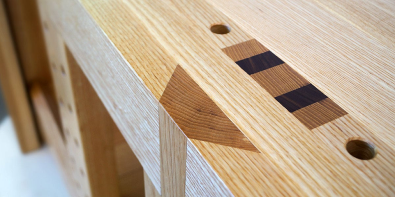

Is dat hout bij waar de wiggen inkomen, waar je die gaten in geboord hebt niet erg dun?
dat is toch het deel dat de poot vast houd?
Petrolhead
4 mrt 2015
1.935
625
Vond ik ook, en die delen moeten ook vrij ver (te ver?) naar buiten 'gewigd' worden als ik dit zie. Is 5 a 10 mm normaal niet genoeg?
Waarderingen: 3dmazter
SjoerdvR
6 jun 2016
635
461
Heb ik me ook afgevraagd. Ik heb me gerefereerd aan het topic van @Batavus en de bank van Matt Estlea.
Het is 2 centimeter om te overbruggen.
mocht het onder breken, is dat niet zo erg, aangezien alles qua wiggen ed verlijmd wordt en dan wel een sterk geheel geeft.
't is ook meer de mooie looks :cool:
Waarderingen: mink en Petrolhead

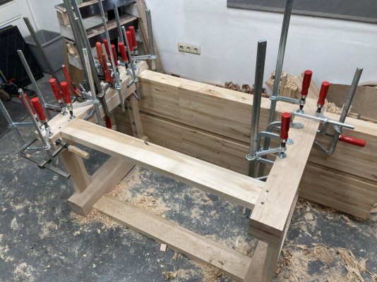

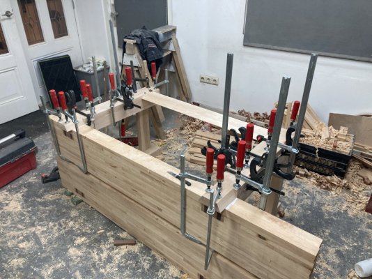

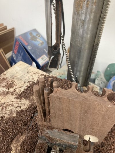

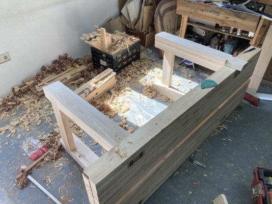

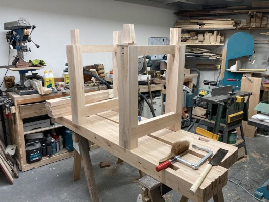

Eerste ligger en stukken poten verlijmd en met pen/gat verbinding naar elkaar toe getrokken.
Eerst de achterzijde gedaan, straks de bank omdraaien naar de andere kant (flink gewichtheffen….).

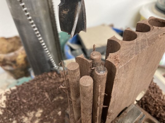

Gatenboor type B van Ecotools doet het heel prima om deuvels uit notenhout te maken. Dit is de 8mm maat.
Hele spul in de klemmen.
Aan beide zijden maak ik in ieder geval een voorziening voor de sliding deadman. Dat is de spitse kant aan de ligger, en straks in het werkblad een uitsparing.
Aan de voorzijde plaats ik de deadman er dan gelijk in als ik de voorkant verlijm, ik twijfel nog om aan de achterzijde er al gelijk een deadman in te zetten.
De deadman wil ik maken uit notenhout, en een aantal beuken strookjes hierin verlijmen om het idee van het werkblad terug te laten komen.
Ditzelfde wil ik doen met de pootklem straks.

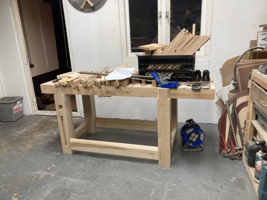

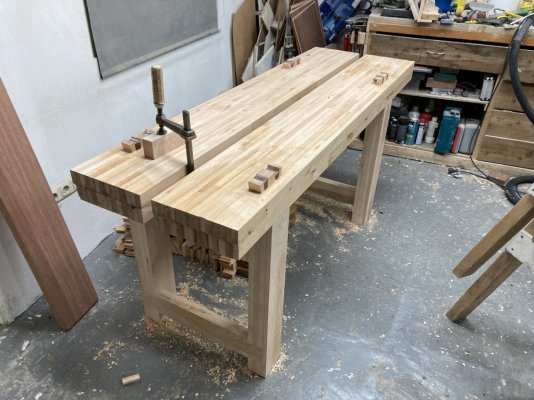

En we blijven bezig.

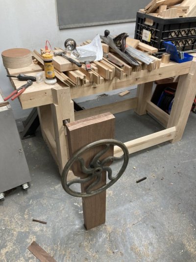

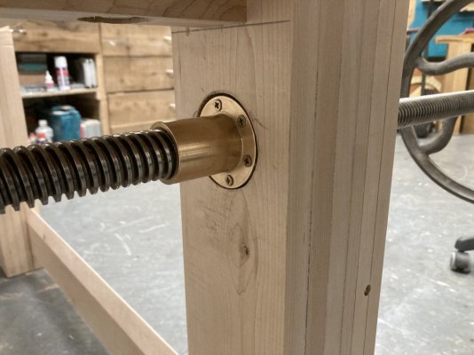

Vandaag alles schoongeschaafd en geschuurd. De gaten voor de spindel en criss-cross ook gemaakt, mooi makkelijk als die nog op z’n kant ligt 😁

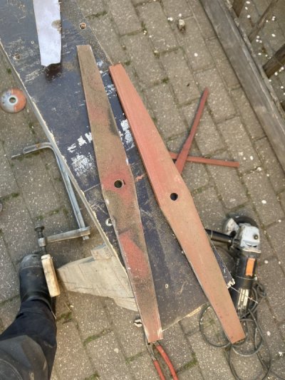

De criss-cross vast grof geslepen uit 8mm staalstrip. Morgen afwerken en in kleur zetten.
Daarna overeind gezet en de hoognodige schoonmaak gehouden, als je struikelt over het hout en gereedschap niet meer kan vinden is het wel tijd…

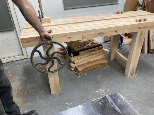

Lekker bezig!
Ik zie dat je wiel vrij dicht op je klem zit. Ik heb gemerkt dat ik het erg fijn vind dat er een paar cm afstand zit tussen mijn wiel en de klem. Daardoor botst je hand niet tegen de klem aan als je m een zwengel geeft. Ga je er nog een busje tussen doen? Ben benieuwd!
SjoerdvR
6 jun 2016
635
461
Lekker bezig!
Scherp opgemerkt! Ik kwam daar ook achter bij het plaatsen. Ik kan mijn vingers er nog achter kwijt. Dop met verlengsleutel lukt ook om het vergrendelboutje aan te draaien.
Ik heb niet veel ruimte meer op de as over om de afstand te vergroten dus ik ga het even bekijken hoe het nu is.
Eerst de Criss-cross maar afmaken en tijdelijk installeren zodat ik de werking kan finetunen.

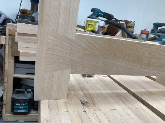

Mooi werk zeg! Ziet er uit als een heel fijne en stabiele werkbank.
De zwaluwstaart in de poot is een heel mooi detail en heel strak gelukt. Mag ik vragen hoe je die hebt gemaakt? Ik heb laatst een soortgelijke gemaakt verbinding gemaakt met de hand, maar ik vond het in deze oriëntatie lastig om de gezaagde staart goed uit te lijnen en af te tekenen op het tweede deel.
SjoerdvR
6 jun 2016
635
461
Dankje!
Voor mij zijn dit de eerste echte zwaluwstaarten ooit die ik heb gemaakt.
Ik heb eerst de staart gemaakt d.m.v. de lintzaag en met een beitel afwerken.
Deze vervolgens overgenomen door met een mesje de lijnen te krassen en de binnenkant hiervan weg te halen.
Grootste gedeelte met forstnerboor, en de rest met beitel weghakken.
Belangrijk is dat je beitel echt goed scherp is.
