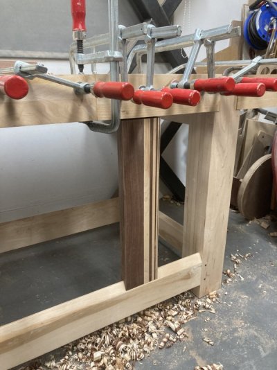

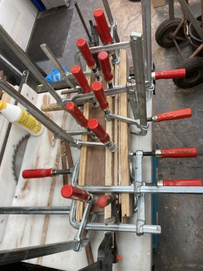

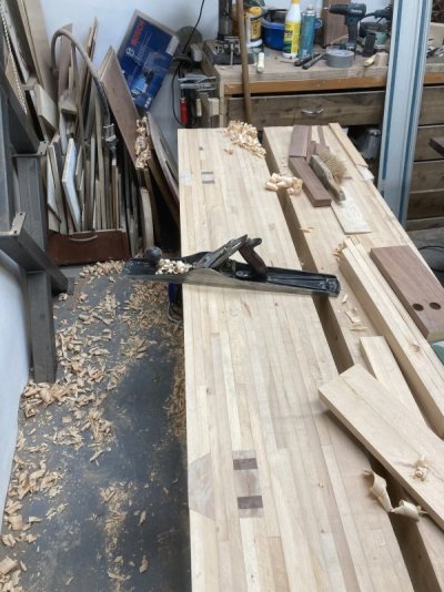

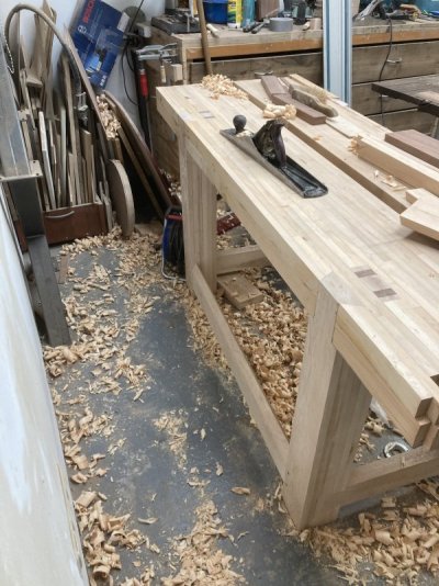

Ik ben op het moment bezig om het blad af te lijmen zodat daarna de bank in de beschermlak kan. Er zijn andere projecten die dringend wachten, maar wil dit eerst afronden.

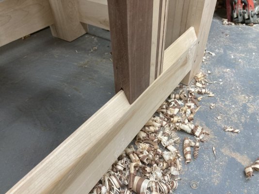

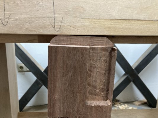

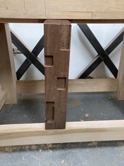

Maar.... Ik loop (letterlijk 🤣) vast met de sliding deadman
Foto's illustreren dat het beste:
Het idee is om deze deadman straks te vullen met wat beukenhout, net als het blad.
Maar, hij schuift voor geen meter. Bij de eerste beweging kantelt hij gelijk en zit hij vast.
Zelf denk ik nu aan de onderste rails, dat dit te stroef is. Ik denk dat ik wat van de spits afzaag, zodat er minder contactoppervlak en dus minder wrijving is, maar wellicht hebben jullie nog goede ideeën...
Hij hoeft van mij niet heen en weer te vliegen, maar direct vastlopen is dan weer het andere uiterste...

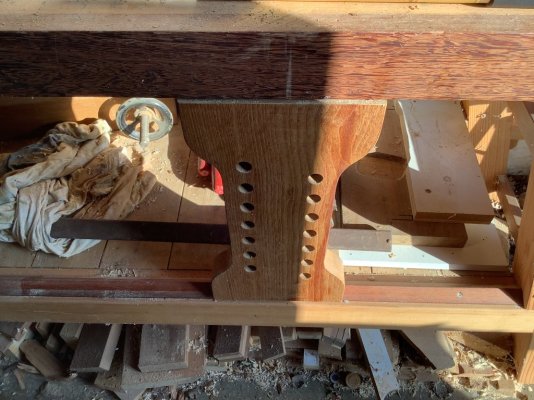

Het contactvlak smaller maken gaat je probleem met kantelen alleen maar verergeren. Minder wrijving is snel op te lossen met wat kaarsvet. Als je de voet breder maakt zal het ’glijdend lijk’ gemakkelijker schuiven. In de Moravian werbank die een tijd geleden heb gebouwd heb ik ook een sliding deadman toegepast. Die is aan boven en onderzijde breed en het lijf is smal. Ik zal een foto maken en posten, een plaatje zegt immers alles;).

Je ziet inderdaad online bij de meeste ontwerpen dat de boven en onderkant breder zijn dan het midden.

Veeel kaarsvet is de oplossing. Maar, als je te veel “kantel speling” hebt, dan gaat ook dat niet meer helpen. Je kan je contactoppervlak verbreden, daarmee verminder je de kantelspeling.

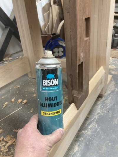

Vanavond wat geëxperimenteerd; eerst de glijderail maar eens goed geschuurd met P240, dat ging al beter. Vervolgens met een waxinelichtje ingewreven, dat werd naar mijn inzicht weer wat stroever.
Ik had gelukkig nog een bus houtglijmiddel staan. vluchtig spul, maar dat glijdt als een ijsbaan!
er zit nog wel teveel kantelspeling op, en nu ik er mee bezig ben vindt ik het ontwerp ook niet mooi. Dus ik hoop deze week nog een nieuw stuk hout te verlijmen voor Deadman 2.0, dan maak ik hem ook iets breder :)

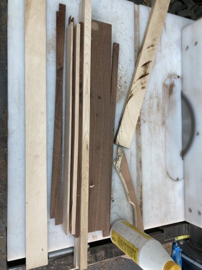

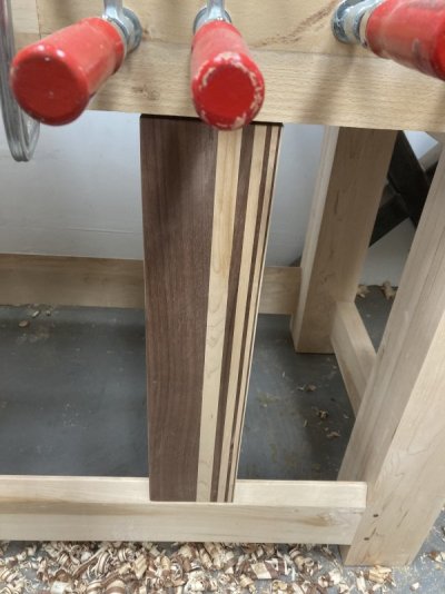

Nieuwe versie zal geen beuken blokjes bevatten, maar een aantal hele stroken hard maple gecombineerd met het noten.

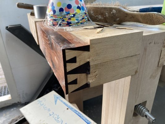

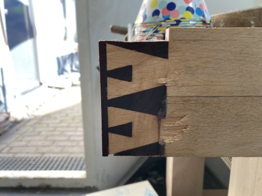

Zo, er kwamen een aantal projectjes tussendoor, waardoor dit op een laag pitje komt. ‘T is immers maar voor mezelf..
Toch wat kunnen doen.
De eerste zwaluwstaart in mn leven die ik heb gemaakt:
Ik had m wat te groot gemaakt, en alleen de staarten nog even schoongezaagd om te zien hoe het is geworden. De rest moet nog gebeuren, vandaar het uitgebroken stukje hout. Komt goed.

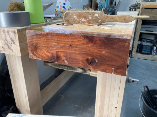

Met een beetje water erop is dat stukje noten echt prachtig!
