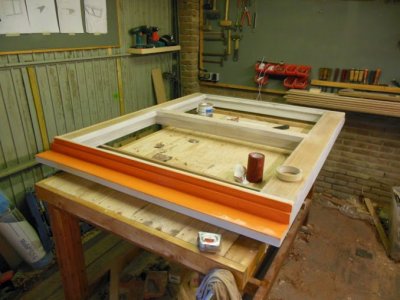

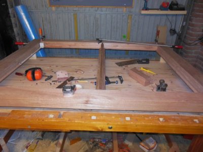

bootsma
2 jan 2016
goedemorgen, met wat minder uitgebreide machinepark kun je prima zelf je kozijnen maken.
En het scheelt natuurlijk aardig wat geld wat je weer kan gebruiken om meer gereedschap te kopen, want we kunnen nooit genoeg hebben :).
Dit kozijn heb ik een paar jaar geleden gemaakt van hardhout voor een dakkapel, en met niet meer dan een bovenfrees en een simpele afkortzaag.
Veel succes, en het lukt echt wel met beperkt machinepark.

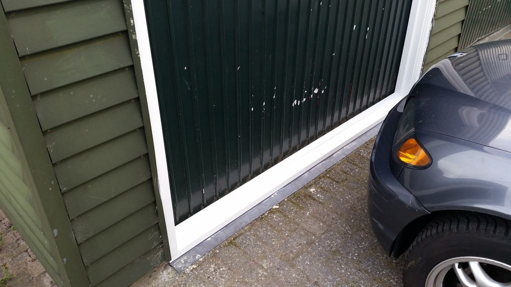

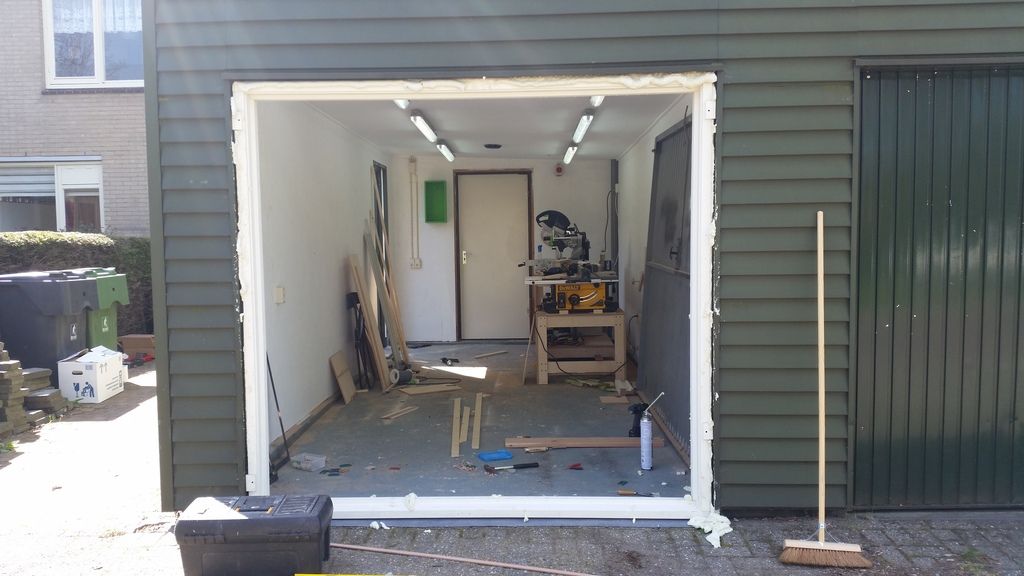

Viepert
16 mrt 2014
599
Heerhugowaard
En daar zijn we weer :D
Het kozijn zit erin!!!
Al met al viel het nog best mee. De meeste tijd is het meten, meten en nog eens meten.
Alle delen met een tolerantie van minder dan een mm bij elkaar gekregen.
Vervolgens de delen waterpas gelegdt op de grond met shims.
Met constructielijm alle hoeken verlijmt en geschroefd.
Het plaatsen van het kozijn ging ook prima.
Onderdorpel waterpas gelegd met shims en de zijkanten gefixeerd met schroeven en wiggen.
De holle ruimte opgevuld met purr en een aantal latjes aan de buitenkant om de boel af te dichten, zeg maar.
Had alleen niet verwacht dat de houtvuller zou lang zou duren om te drogen.
Dus vandaag alleen tijd gehad om de 2de grondlaag te doen.
Morgen, als het weer het toestaat, dan kan de eerste laag groen erop.

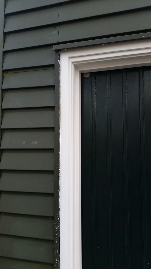

Viepert
16 mrt 2014
599
Heerhugowaard
Thanks,
Qua kleur zijn de plannen iets veranderd. Mozijn doen we wit en de deuren worden diep groen.
Het witte breekt het geheel een beetje zodat het niet weer 1 grote groene doos wordt. Zodra de zijdeur ook gedaan moet worden dan gaan we dat daar ook toepassen.
Volgende horde wordt de vloer. Het geheel moet zowiezo waterpas komen. En het beton wat er nu ligt is ook niet echt beitel en/of apparatuur vriendelijk mocht het vallen.
