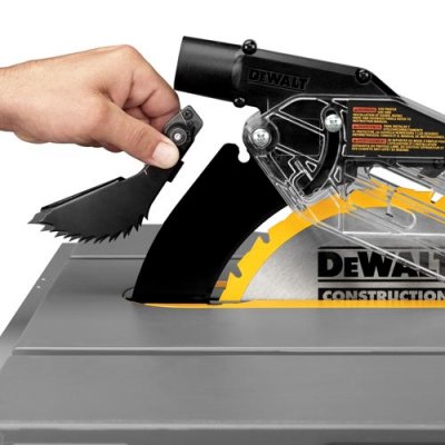

Niet vergeten het spouwmes er weer op te zetten.
Yes, alleen met de slede gaat hij eraf. Voor de grote platen doe ik zelfs dat grote ding erop. Met die anti kickback voetjes.
Maar dat werkt voor geen meter als je kleiner als 10cm gaat zagen. Zal me benieuwen hoelang ik dat ding nog ga gebruiken.. ;)
Viepert, Ik heb de zelfde zaag maar zie geen anti kickback voetjes, kan je daar een foto van plaatsen.
