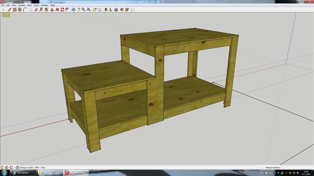

Dit wordt hem ongeveer.
Enige wat hier niet opstaat is de wielen die op een "klapplank" komen.
Rond 2min20
En de werkbank.
3dmazter
10 aug 2014
1.870
420
40
Enkhuizen
die middelste plank is te dun zo.
dat gaat wiebelen.
je kunt er een dwarsbalkje tussen doen dat lijkt me steviger
The Boktor
Uitgevreten hout
2 mrt 2016
1.690
318
Bij onstabiel gedrag: Plaats ook nog even een verbandje tussen de middelste staanders.

WR1944
in memoriam
Je kunt de werkbank met ongelijke hoogten beschouwen als twee afzonderlijke werkbanken, dus met samengestelde poten op elke hoek. Als de dan die twee banken met de zijkanten samenschroeft krijg je een erg stabiel geheel. En het is ook nog eens makkelijker te maken.
Viepert
16 mrt 2014
599
Heerhugowaard
Dat had ook nog een optie geweest WR. Maar aangezien hij al bijna in elkaar zit kan ik er nu niet veel meer aan doen ;)
Enige wat ik nog open houd voor verbetering is een extra stel poten in het midden mocht hij "doorbuigen" Maar ik denk dat dat erg mee zal vallen. Hij voelt nu iniedergeval al behoorlijk solide aan.
