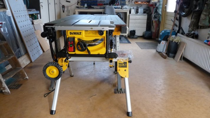

De tafelzaag Dewalt DWE7485 en onderstel DE7400 Is, na vertraging door post.nl, toch op vrijdag binnen gekomen. Ik ga er morgen mee bezig en kom ik er dan op terug.

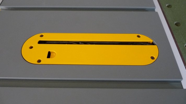

Het is hier de DeWalt DWE7485 tafelzaag en DeWalt DE7400 onderstel en een ecotools zaagblad
HM-zaagblad Industrial 210 x 30 mm T=36 | Ecotools.nl
binnengekomen, een korte impressie:
Het onderstel moet als bouwpakket in elkaar gezet worden, met dit filmpje eenvoudig te doen,
Dewalt Universal Rolling Table Saw Stand Unboxing and Assembly - YouTube
Alleen gebruik de borgmoeren voor de wielen en voor de grote grondsteun beugel. ( niet de gewone moeren.)
Je ziet onmiddellijk dat alles doordacht is voor de DWE7485, je kunt ten alle tijden de tafelzaag eraf nemen en (inclusief de liggers met voetrubbers), pootjes inklappen voor een andere hoogte en ergens anders plaatsen en inzetten voor een klus.
De DWE7485 zelf; voor mij ideaal! Met als titel “bouwzaag” vind ik veel te kort door de bocht. Je kunt hem echt heel fijn en precies afstellen. De 7485 en grotere modellen wordt veel geroemd om zijn parallel geleider. Deze had bij mij een piepkleine afwijking van 0,5mm. Aan de achterzijde. (wisseling van zaagblad?) Maar met een inbussleutel, maat 5 zijn de 4 schroeven op de getande rails eenvoudig te stellen. Wel 2x doen en het aanwijsplaatje op de centimeter geel en wit ook even.
Met die inbussleutel en een Philips schroevendraaier is alle gereedschap alles in te stellen, dit heb ik wel anders gezien.
Het wisselen van zaagblad gaat kinderlijk simpel en de origineel vervangen door de ecotools 36 tands. Waar mijn oog viel op de afdekplaat, bij het opnieuw borgen dmv de schroef kwam de achterzijde omhoog en lag niet meer zuiver met het blad. Er zitten 4 hoogte stelschroefjes om de hoogte/diepte in te stellen, die gingen aan de achterzijde zweven. Aan de achterzijde zitten 2 nokjes die de plaat borgen. Hier heb ik kleine stukjes Ducktape (4 lagen) opgeplakt (op maat gesneden) en nu ligt hij perfect vlak met de tafel.

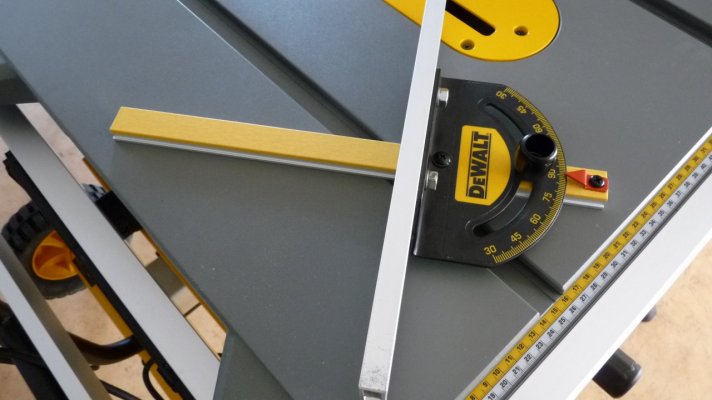

Tja, dan de verstekaanslag; deze ligt er inderdaad in zijn geleiderails te rammelen, voor ik overga om een nieuwe (Incra v120 of Drillpro) aan te schaffen ben ik bezig gegaan met Action gele tape; na het loschroeven van de drie delen, op de kale rail 2 stroken over de volledige lengte geplakt en omgevouwen op de zijden en nu past het strak maar glijd nog soepel.
Dit waren de enige twee punten die ik tot nu heb aangepakt.
Het zaagblad onder een hoek zetten moet ik nog aanzien, die klopt goed, het zaagblad staat keurig on de 45 en 90 graden. Er zitten aan weerszijden 2 stelschijfjes om dit te doen.
Op het onderstel gemonteerd en met de pootjes uitgeklapt ( kan ook ingeklapt worden gebruikt) heeft de zaagtafel een hoogte (bovenkant blad) van 88cm. Wat voor mij ruim voldoende hoog is, ikzelf ben 1.78m.
Verder ga ik nog een slede maken van multyplex (10mm. dik) en hou met de maximale hoogte van 65mm. nog een 55mm. over om te zagen. Prima dus.
Ook moer ik nog even het hoogteverschil ven 55mm. met mijn werktafel opvangen, zo kan ik deze gezaagde delen hierop mooi doorschuiven zonder dat het laatste tipje hout/plaat niet afknapt en het naar beneden valt. Nog genoeg te doen, maar heel tevreden met deze aanschaf!

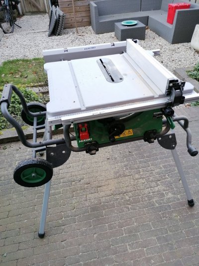

Even snel opgebouwd vandaag, want ik was toch wel nieuwsgierig. De bouwkwaliteit is geen Festool, maar ik denk dat het wel prima werkbaar gaat zijn.
Hij zaagt netjes, maar ik moet nog wel even de linealen wat beter instellen, zit wel een goede streep tussen en even de hoek checken.
Wat opvalt is dat hij wel wat lawaaiig is en hij klapt er gelijk vol in, geen aanloop. De rem werkt echt uitstekend, hij staat echt snel stil.
Even kijken hoe hij in de praktijk gaat bevallen, voorlopig heb ik wel redelijke verwachtingen iig.

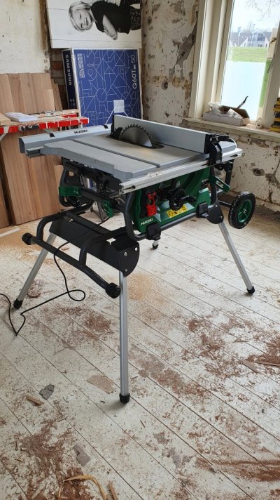

Ik heb afgelopen dinsdag ook mijn Hikoki binnen gekregen maar vandaag eigenlijk pas tijd gehad om hem te gebruiken.
Ben de hele morgen bezig geweest alles af te stellen. De langsgeleider haaks gezet. Daarna de liniaal ingesteld. En het zaagblad haaksgesteld. Als je zelf weet hoe je de liniaal hebt ingesteld is hij goed betrouwbaar en zaag ik iedere keer de ingestelde lengte af.
Nu een paar zaagjes gedaan en ik ben wel tevreden. Multiplex, vuren tot aan beuken 60mm hoog, allemaal mooie resultaten.

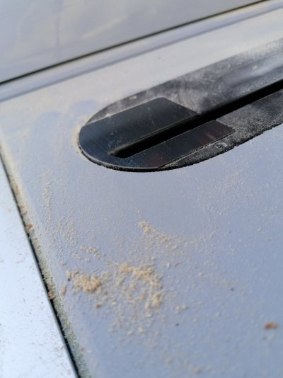

Alleen de inleg bij het zaagblad vind ik tegen vallen, hij is licht bol in het midden en aan het uiteinde zit een metalen plaatje wat een paar mm omhoog loopt. Wellicht hoort dit zo, ik had het nog niet eerder gezien.
Tot nu toe zeer tevreden en blij met m'n aanwinst.

Plaatje ligt bij mij ook iets hoger en het is een vrij slap ding. Met wat drukken lag hij bij snel vlak, maar het is geen topding.
Een betere is wel simpel zelf te maken denk ik, mits je de vergrendeling meeneemt.

Het uiteinde van het inlegstuk mag bij dewalt zelfs ietsje hoger liggen(of gelijk), vooraan en midden spreken ze in de handleiding van gelijk of ietsje lager. Vermoedelijk om niets te kunnen blokkeren dat het zo moet
