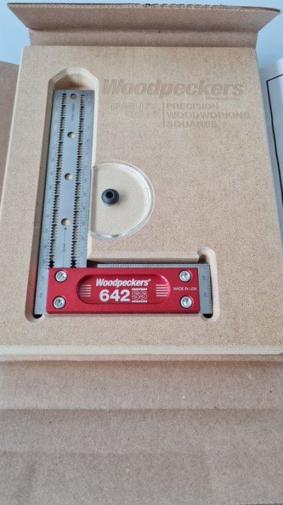

Het is toch de 150mm WP geworden.
Eerste indruk is goed. Erg gelikt en doordacht design met wat op goede kwaliteit lijkt van materialen en afwerking. Niet heel licht, maar ook weer niet te zwaar.
Of het echt het geld waard is kan ik nu nog niet zeggen. Dit zal een goede praktijk test moeten uitwijzen.

Bekijk bijlage 113613
En inmiddels een paar maanden verder, nog steeds tevreden mee? (ik overweeg deze ook te kopen)
Ja zekers, zeer tevreden. Gebruik hem erg veel. Format is zeer handzaam. Niet te zwaar, maar ook weer niet te licht. snel in gebruik en makkelijk af te lezen. Ben er zelf over aan het denken om ook de grotere broer 300mm aan te schaffen. Echter is deze niet op voorraad en alleen als set met de 150mm te verkrijgen. Mocht je er echt een willen kopen kunnen we miss iets regelen..ik haal een nieuwe set, doe de nieuwe 150mm in de nagenoeg niet gebruikte mdf houder en verkoop deze aan jou?
